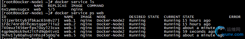

  2.查看创建的service
  [root@Docker-Node1 ~]# docker service ls
  查看运行状态,这里看到分别在Docker-Node1、Docker-Node2各运行一个容器
  [root@Docker-Node1 ~]# docker service  ps web
  3.在线扩容,web的容器数量改成5
  [root@Docker-Node1 ~]# docker service scale web=5
  web scaled to 5
  4.在线缩减
  [root@Docker-Node1 ~]# docker service scale web=3
  web scaled to 3
