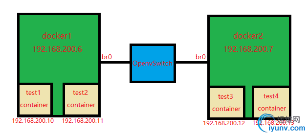

2.1 拓扑图:
  2.2 试验环境:

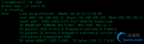

可用docker ps -a查看容器是否启动  测试访问
docker exec -it test3 sh
  综合测试由docker1_Server来访问docker2_Server
