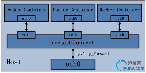

  •   Nat       --net=bridge (默认的网桥),Docker通过宿主机的网桥(docker0)来连通内部和宿主机的网络,实现了容器与宿主机和外界之间的网络通信
  Bridge桥接模式的实现步骤主要如下:
(1)Docker Daemon利用veth pair技术,在宿主机上创建两个虚拟网络接口设备,假设为veth0和veth1。而veth pair技术的特性可以保证无论哪一个veth接收到网络报文,都会将报文传输给另一方。
(2)Docker Daemon将veth0附加到Docker Daemon创建的docker0网桥上。保证宿主机的网络报文可以发往veth0。
(3)Docker Daemon将veth1添加到Docker Container所属的namespace下,并被改名为eth0。如此一来,保证宿主机的网络报文若发往veth0,则立即会被eth0接收,实现宿主机到Docker Container网络的联通性;同时,也保证Docker Container单独使用eth0,实现容器网络环境的隔离性。
同时Docker采用NAT(Network Address Translation,网络地址转换)的方式(可自行查询实现原理),让宿主机以外的世界可以主动将网络报文发送至容器内部。

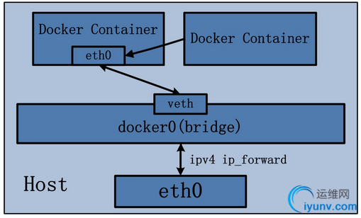

  •   Other container  --net=container:NAME_or_ID  (让docker将新建容器的进程放到一个已存在容器的网络栈中,新容器进程有自己的文件系统、进程列表和资源限制,但会和已存在的容器共享IP地址和端口等网络资源,两者进程可以直接通过lo 环回接口通信)
  上图右侧的Docker Container即采用了other container网络模式,它能使用的网络环境即为左侧Docker Container brdige桥接模式下的网络
Docker Container的other container网络模式在实现过程中,不涉及网桥,同样也不需要创建虚拟网卡veth pair。
  完成other container网络模式的创建只需要两个步骤:
(1) 查找other container(即需要被共享网络环境的容器)的网络namespace;
(2) 将新创建的Docker Container(也是需要共享其他网络的容器)的namespace,使用other container的namespace
在这种模式下的Docker Container可以通过localhost来访问namespace下的其他容器,传输效率较高。虽然多个容器共享网络环境,但是多个容器形成的整体依然与宿主机以及其他容器形成网络隔离。另外,这种模式还节约了一定数量的网络资源。但是需要注意的是,它并没有改善容器与宿主机以外世界通信的情况。
