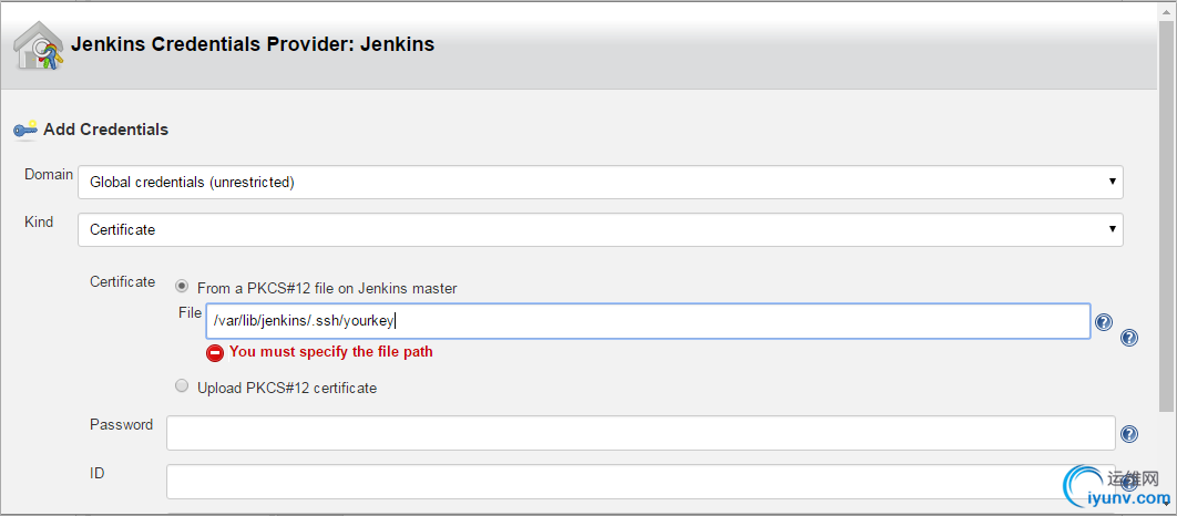

  2.2 返回jenkins-docker项目首页,点击 Configure, 添加Github的账号密码信息,因为我用的个人仓库,需要使用私钥认证,选择Certificate, 将放在jenkins home/.ssh 下的私钥路径填上:

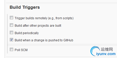

  2.3 Build Triggers 勾上Build when a change is pushed to Github

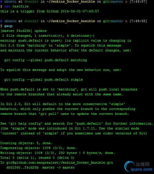

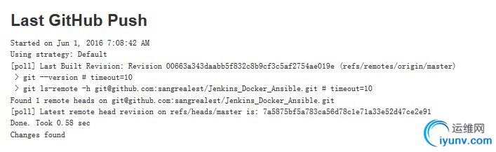

  2.4 这时候可以更新一下Github Project下面的文件并且push一下,看看是否触发了jenkins的构建动作:
  如图,我刚push完成,jenkins这边就已经捕捉到并且开始构建新的任务:

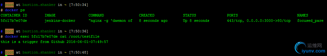

  我们在Github项目地下echo 一句话到testfile,并且添加到容器的/root下时间是7:49:58,然后我的容器更新后并启动运行的时间是7:50:26,只用了28秒钟就构建成功了!
