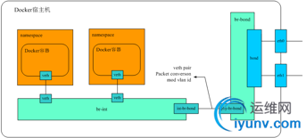

除了容器本身生命周期之外,网络的架构复用了现在OpenStack管理网络的方式。前面是计算资源的架构,同时也用OpenStack对网络进行管理。基本上容器的网络使用方式和虚拟机在OpenStack里使用网络的方式是很一致的。
图二是一个容器的网络图,可以看到一个Docker容器有一对veth的设备。一个在它自己的namespace里面,一个加入到OVS bridge里面,如果这等同于虚拟机的话,下面就是虚拟机的tap设备,之后就和虚拟机网络的PaaS是一样的。通过这个bridge 连到internal 的bridge,右边是出口的 bridge ,中间会做vlanid转换,这样可以接到系统的二层网络里面去。这个是经典的VLAN模型。

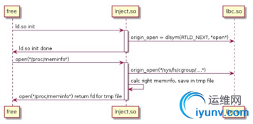

图三中有个例子。可以看到,这个容器里面,用了劫持的方案计算了之后,可以看到大概分了两个G的内存。把环境变量去掉之后,看这个宿主机,大概一百多个G的内存。它的工作方式,比如说,如果是free,就是命令,它真正在运行的时候,会有Id so init去加载二进制文件的时候,会先加载我们的so 文件,它会把真正的open库的实现给劫持掉。到这里是一个标准的劫持的过程。
之后free读文件的内存信息的时候,它其实读的是/proc/meminfo文件,劫持过来的时候,真正的逻辑到so文件里面,它读这个文件知道是干什么。实际上它读cgroup和lxcfs是一样的,计算然后把它保存到一个临时文件里面去。最后返回的是这个临时文件fd,Free会读这个临时文件。原理就是这样的。
