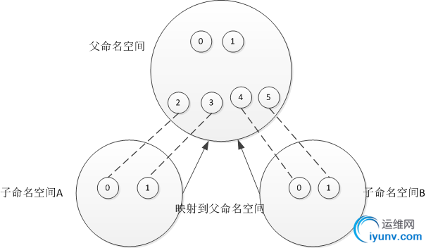

  随着大数据、虚拟化的兴起,Linux为了提供更加精细的资源分配管理机制,给出了namespace机制解决方法。
  命名空间建立系统的不同视图,
对于每一个命名空间,从用户看起来,应该像一台单独的Linux计算机一样,有自己的init进程(PID为0),其他进程的PID依次递增,A和B空间
都有PID为0的init进程,子容器的进程映射到父容器的进程上,父容器可以知道每一个子容器的运行状态,而子容器与子容器之间是隔离的。
