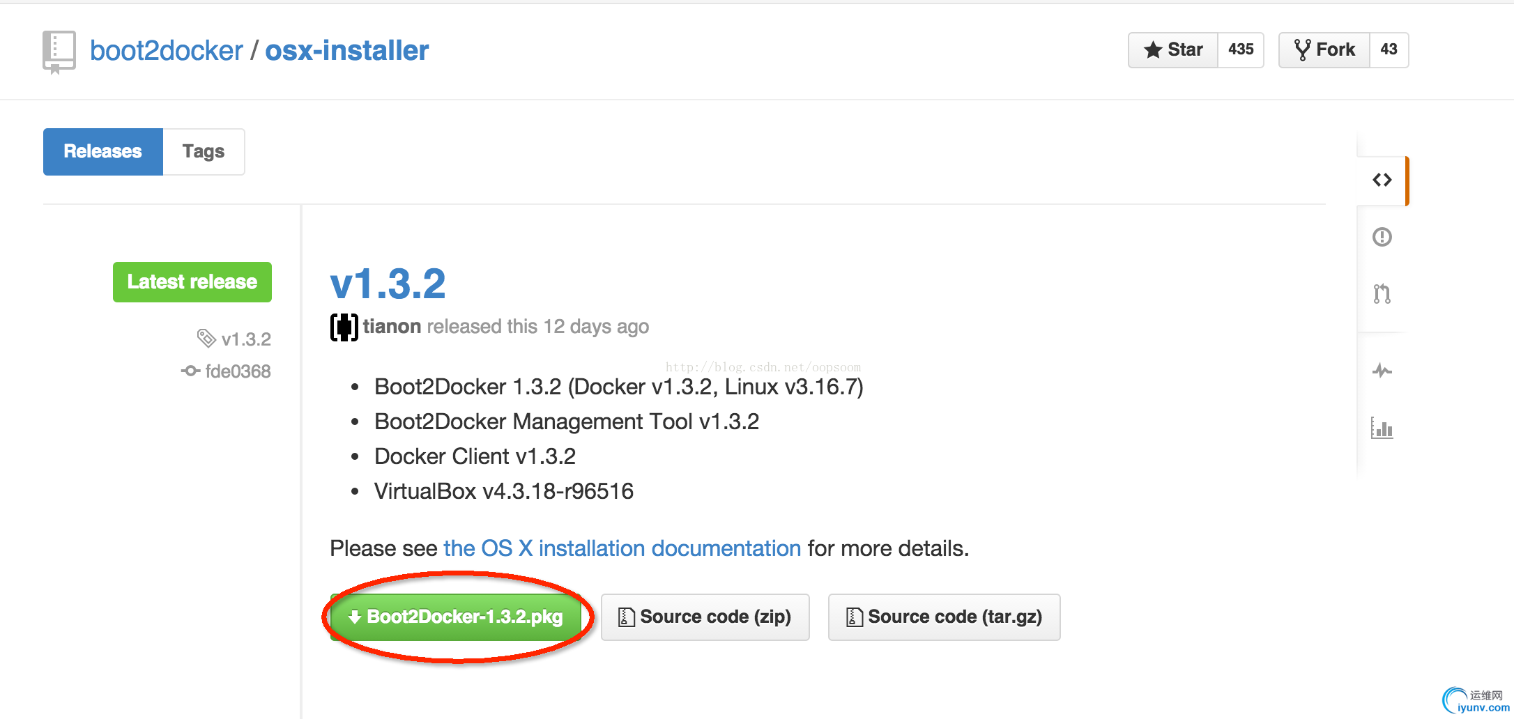

1. 安装 boot2docker/osx-installer
  找到最新的Release版本点击下载,直接安装.

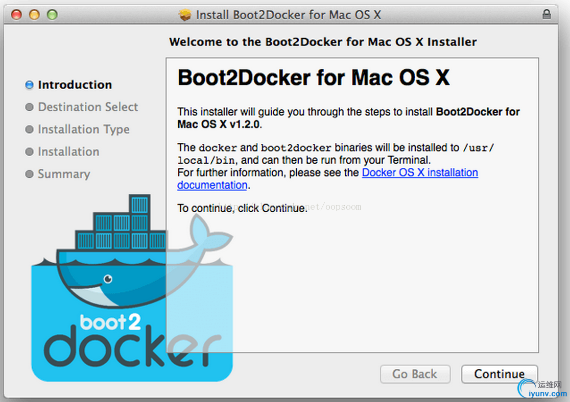

双击下载后的PKG包,进入安装向导:
