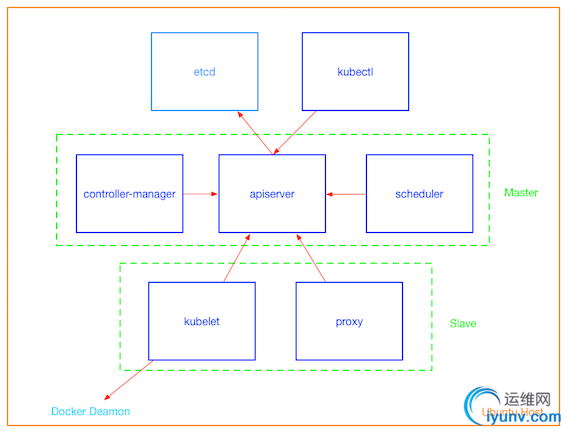

使用多个Docker容器运行Kubernetes
GitHub地址
kiwenlau/single-kubernetes-docker下图显示了我在Ubuntu主机上运行单机版Kubernetes的架构。可知,我一共运行了7个容器,分别运行Kubernetes的各个组件。

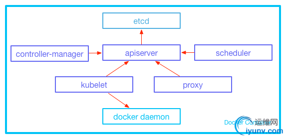

使用单个Docker容器运行Kubernetes
GitHub地址:
kiwenlau/kubernetes-shell kiwenlau/kubernetes-supervisor该项目中,我将kubernetes的所有组件:etcd, controller manager, apiserver, scheduler, kubelet, proxy以及docker daemon均运行在同一个Docker容器之中。
容器启动时,各个组件由shell脚本或者supervisor启动。
