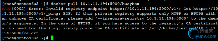

  push的时候如果出现下面的情况。
  此处注意,因为Docker从1.3.X之后默认docker registry使用的是https,所以当用docker pull命令下载远程镜像时,如果远程docker registry是非https的时候就会报上面的错误。
  那么我们需要改一下docker的配置文件,关于docker的配置文件,不同的系统也许地方不同,不够操作都是大同小异,centos下面是在/etc/sysconfig/docker,ubuntu在/etc/default/docker
  那么我们修改配置文件
  vi /etc/sysconfig/docker
  把其中的
  other orgs =--insecure-registry=10.1.11.194:5000
  此处10.1.11.194是私有库对应的ip
  改完保存过后需要重启一下docker生效。
  service docker restart
  接下来在push一次
  docker push 192.168.112.136:5000/busybox
  push成功

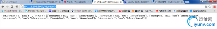

  浏览器输入10.1.11.194:5000/v1/search会出现下图,发现多了一个busybox的镜像,说明push成功
  同理:pull也是一样的 docker pull 10.1.11.194:5000/busybox
   上面的是查询私有库所有的镜像,也可以指定查询的镜像,在浏览器
  10.1.11.194:5000/v1/search?q=busybox
