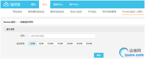

    第一步,点击“创建监控项目”,输入基本信息,包括名称和监控频率后,就可以看到具体的部署步骤。

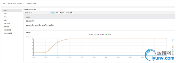

部署完成之后,可以进入具体的信息展示界面。所展示的信息比较全面,包括CPU、内存、磁盘和网络流量的监控信息以及监控机器上不同状态Docker容器的统计信息(这么全面的信息,妈妈再也不用担心Docker运维了)。以下就是监控信息的整体呈现。

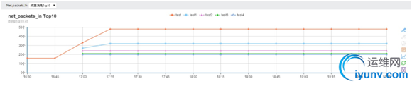

监控信息统一使用折线图展示,比较直观,如果想知道具体数据的数值,可以在图表的右侧切换到数据视图。如果想知道某段时间内的数据,可以在页面最上方进行选择,默认提供了“今日”、“昨日”和“最近七天”这三个选项,当然也可以根据需要进行自定义时间范围。图标上的数据线免不了会出现重叠,可以通过点击上方的标题来关闭某些数据线。这些细节方便值得称赞。

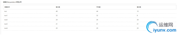

具体数据数值的展示如下:
在具体类目监控信息的展示页面,比如说Net In/Out类目,可以看到不同容器的监控数据以及一些统计信息(最大值、平均值和最小值),默认情况下,会展示“资源消耗Top10”的10个容器,当然也可以通过左上角的下拉框选择具体某个容器的数据展示。

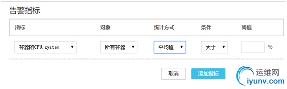

告警功能,无疑是运维人员和开发者最重视的一个功能。在云智慧监控宝的Docker监控中,用户可以自定义告警设置。告警对象主要是针对容器的资源使用情况以及容器的存活率。
告警策略根据统计数据(平均值、和值)进行相应阈值的设定,高于、低于或者等于设定阈值时,进行相应告警。对于资源的使用情况,可以针对所有容器或者单个容器进行告警设置。
