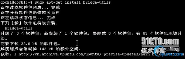

首先安装bridge-utils
  #sudo apt-get install bridge-utils

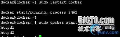

  重启docker
  #sudo restart docker

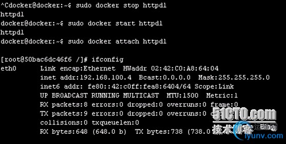

  关闭并重新启动httpd1并查看其地址,发现地址已经改变
  我们再用httpd2 测试httpd1的连接,发现地址已自动修正
  我们查看一下他的host记录。发现httpd1的ip地址已自动更新

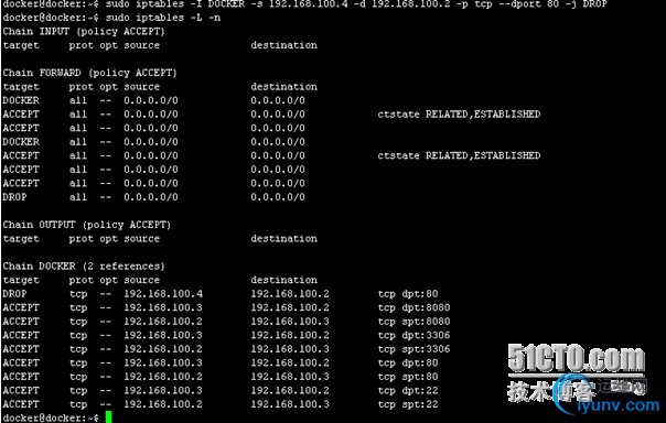

  我们来查看一下本地的iptables,发现httpd1的web端口是对httpd2开放的,所以我们可以访问却ping不通

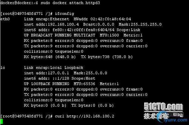

  我们再次启动一个httpd3拒绝他访问httpd1的web
  是不是发现httpd3无法访问httpd1的web服务呢。有关ubuntu的iptables下节我将介绍一下

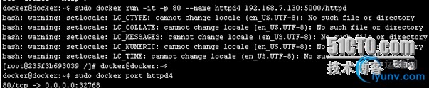

  容器中可以行一些网络应用,要外部也可以访问这用,可以通-P -p 参数来指定端口映射。
  当使用 -P 标记时Docker 会随机映射一个 49000~49900 的端口到内部容器开放的网端口。
  #sudo docker -it -p 80 --name httpd4 192.168.7.130:5000/httpd
  使用docker port 加容器名查看映射端口
  也可以自己定义指定端口来映射,如图,我们用8080端口来映射容器的web服务
  #sudodocker run -it -p 8080:80 --name httpd5 192.168.7.130:5000/httpd
