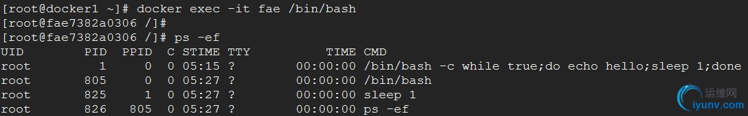

-i让容器的终端保持打开
在容器中使用ps –ef 查看发现容器中只运行了bash应用,没有其他进程。

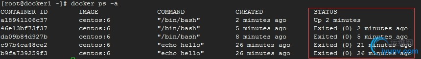

终止容器
[root@docker1~]# docker stop fb8
当一个容器中的应用结束时,它就会自动终止,docker stop终止容器时会先发送一个SIFTEAM信号,默认10秒后再发送一个SIGKILL信号。

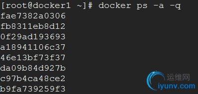

[root@docker1 ~]# docker ps -a -q
docker ps -a –q命令只显示容器的ID信息。
出于终止状态的容器当然也可以使用docker start命令来重新启动。

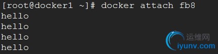

[root@docker1~]# docker attach fae
[root@docker1~]# docker exec -it fae /bin/bash

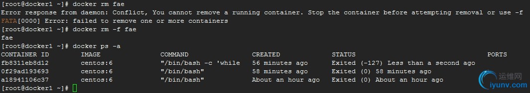

删除容器
使用docker命令删除一个处于终止状态的容器,要删除一个在运行的容器,使用-f参数,Docker会发送一个SIGKILL信号给容器。
-f:强制删除运行中的容器;
-l:删除容器的链接,但保留容器;
-v:删除容器挂载的数据卷。
