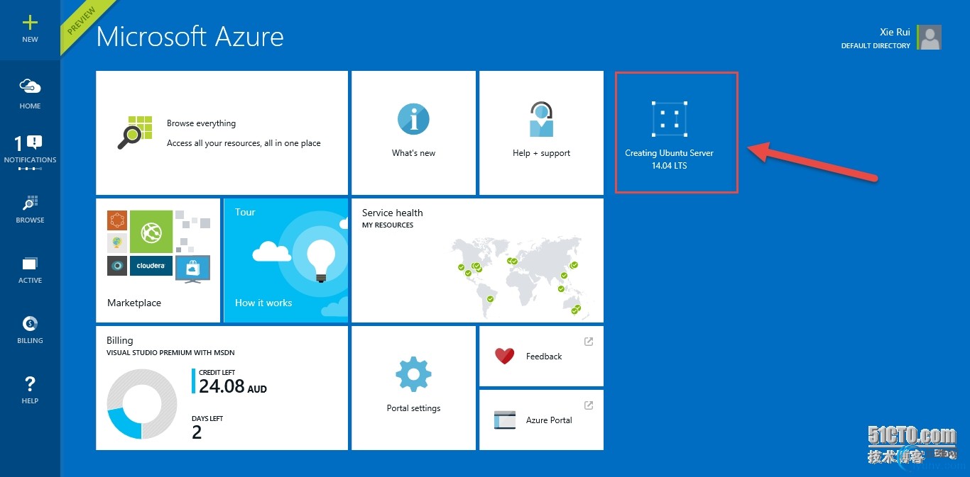

  新门户还是比较炫的,但是内容太多难免让人需要花时间去适应,可以看到当前ubuntu虚拟机正在创建中,如下图:

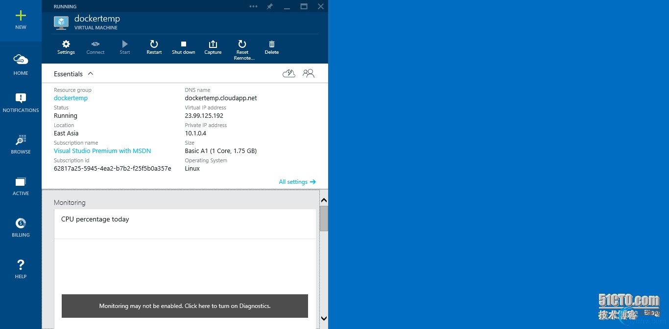

  这台叫做dockertemp的ubuntu虚拟机创建好之后,可以快速的浏览相关信息,比如dns名称,IP地址信息等等,如下图:

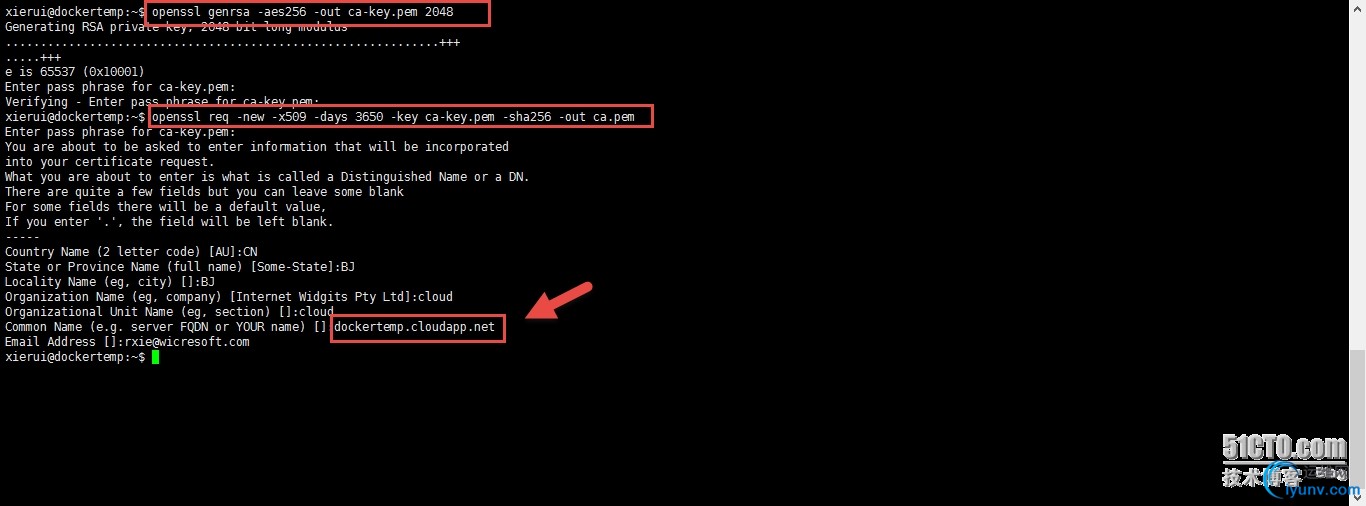

  回到刚才创建好的dockertemp这台虚拟机,一步一步来创建所需要的证书和密钥文件,使用openssl生成ca证书,并且注意FQDN要与dockertemp这台虚拟机所在的云服务名称一致,如下图:

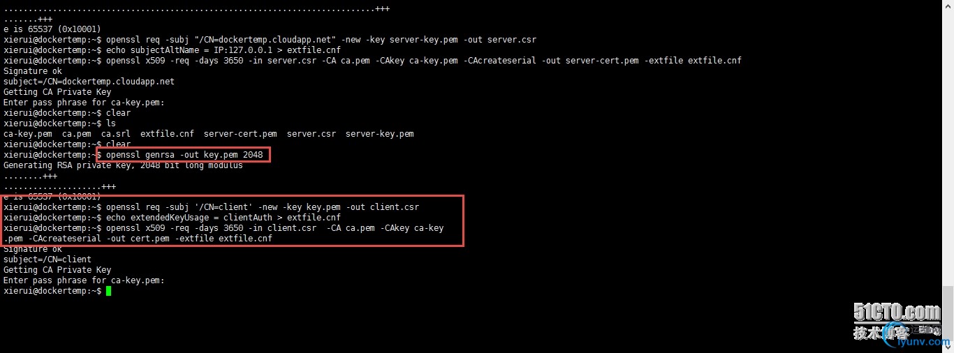

  接下来准备服务器证书,期间需要生成一个请求文件,创建如下图:
  最后是客户端证书,如下图:

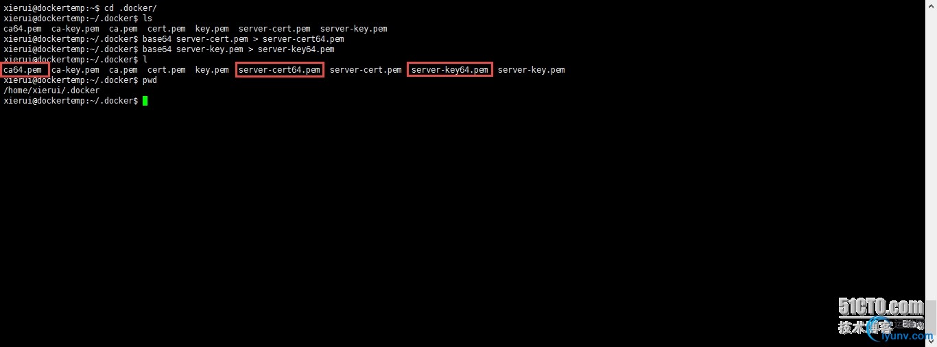

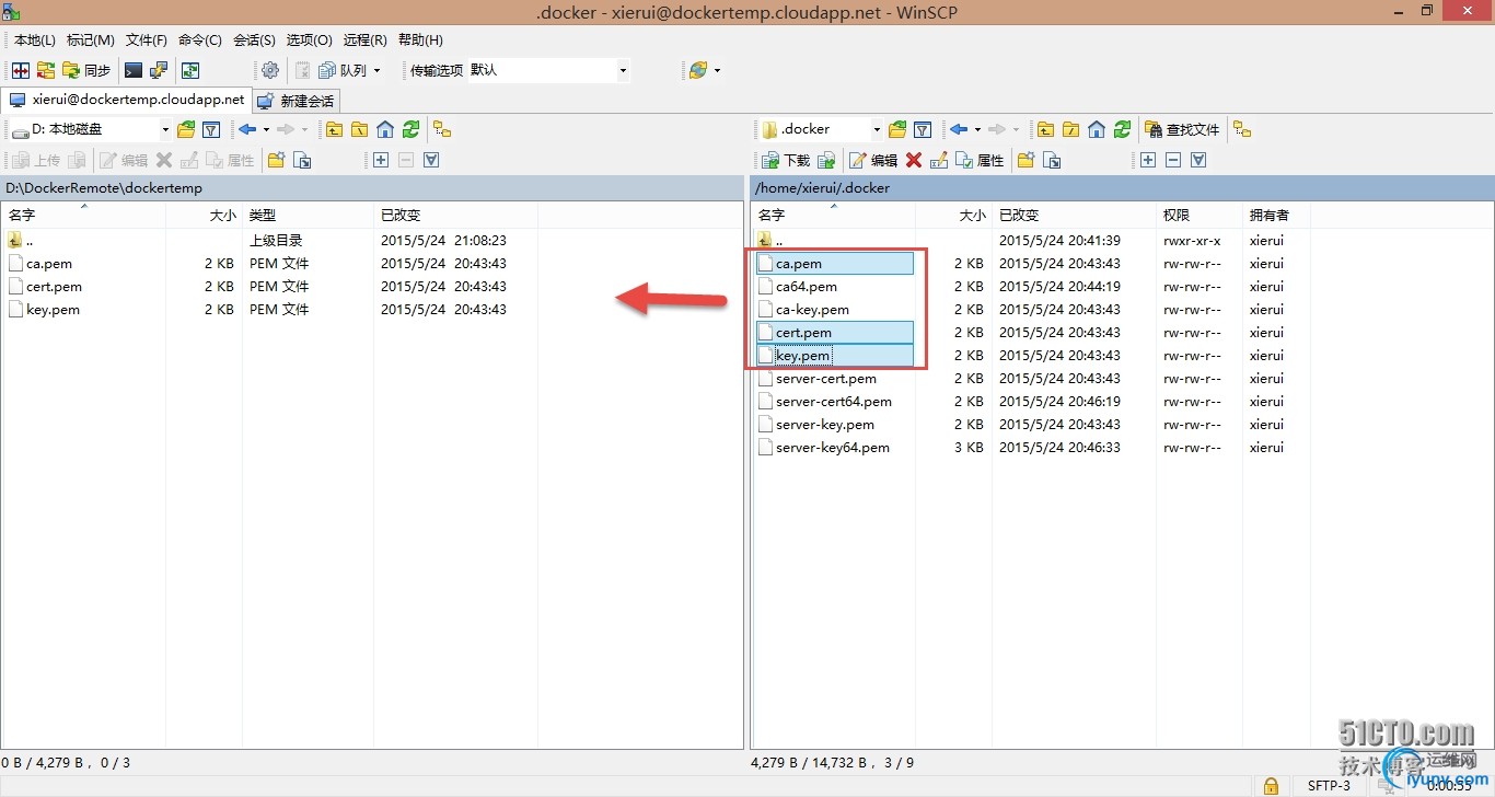

  由于目前Azure只认base64编码,因此要把服务端的三个证书格式转换一下,它们分别是ca.pem/server-cert.pem/server-key.pem,剩下三个key用来本地docker client使用,如下图:

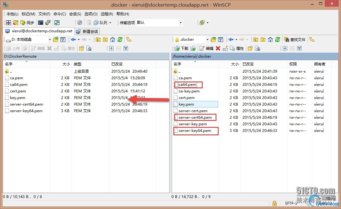

  把需要上传到Azure的三个证书下载到本地,也可以全部下载,如下图:

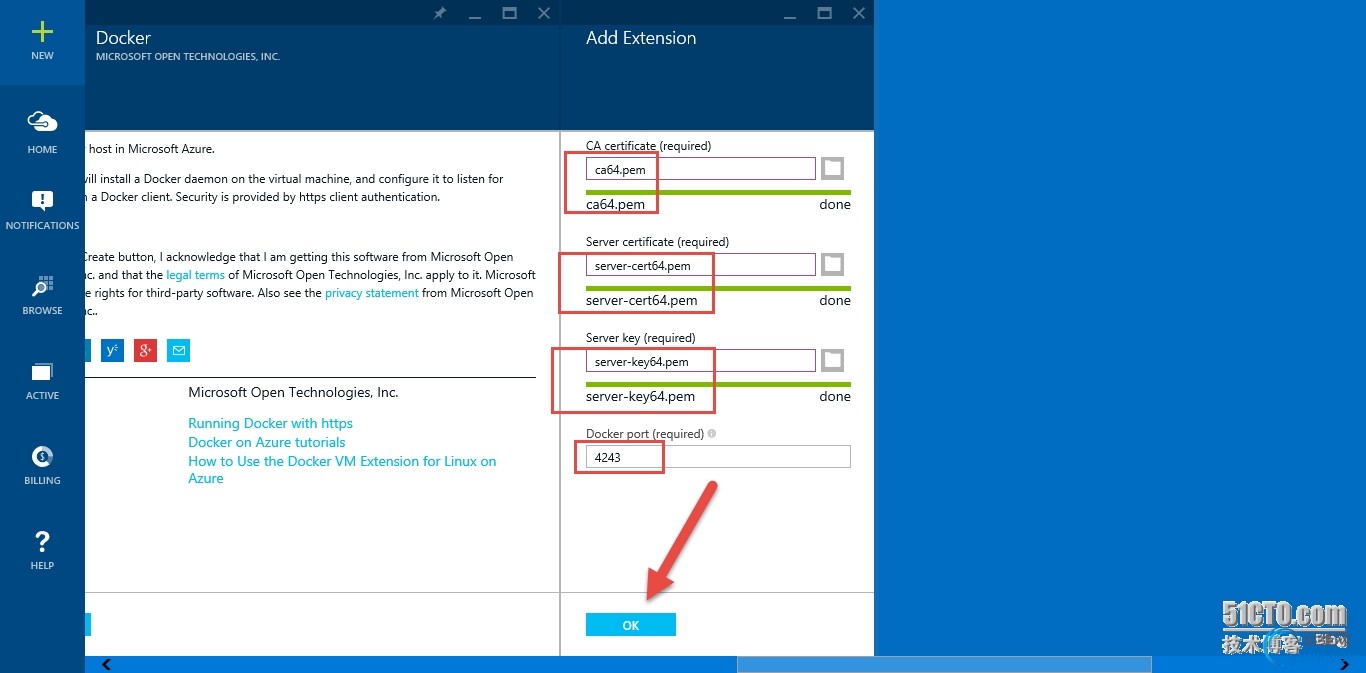

  上文中对TLS加密认证所需要的文件进行了准备,接下来就是傻瓜的下一步下一步了~首先对dockertemp这台虚拟机安装docker扩展,如下图:
  可以看到几个可用扩展,新门户中很多操作都可以通过图形化界面来进行方便了许多,这里可以看到docker扩展的作用,它会安装docker daemon服务并接受来自远程client的请求,如下图:
  此时需要提供相应的证书,这里把刚才下载的证书ca64.pem/server-cert64.pem/server-key64.pem上传,然后Azure提供了默认的daemon模式端口4243,如果有需要可以在这里修改,确认无误后就能够进行扩展程序的安装了,如下图:

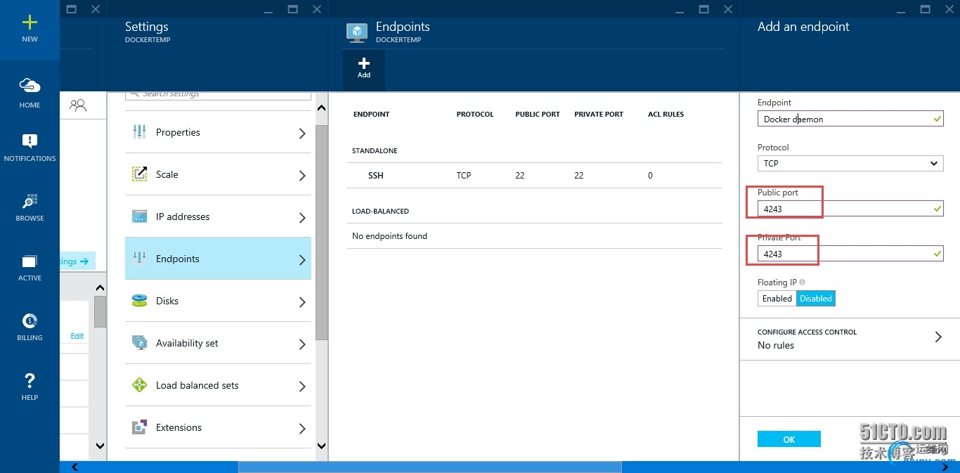

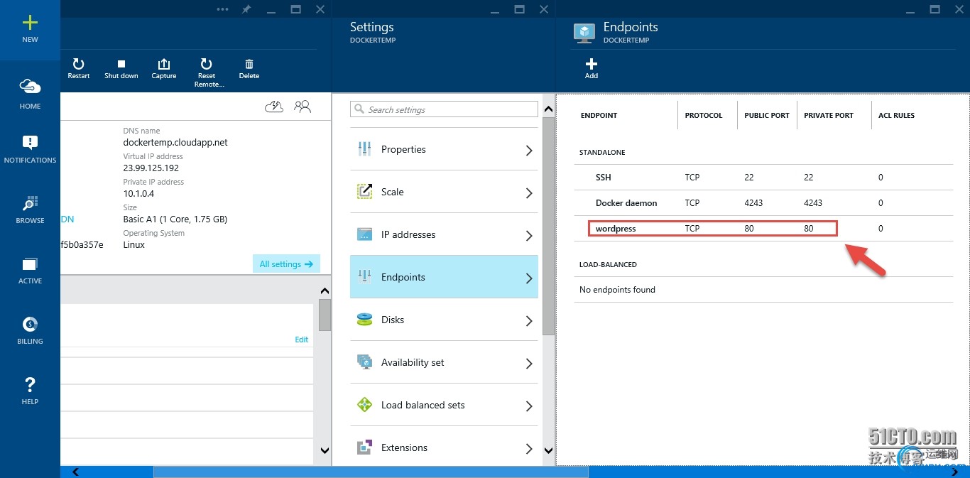

  接下来还需要手动为dockertemp这台虚拟机开发一个4243的端点(端口映射),如下图:

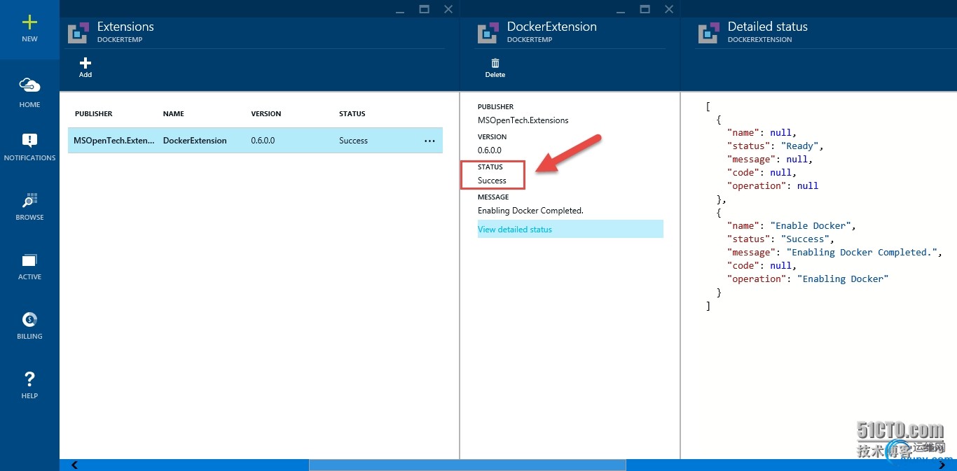

  此时回到虚拟机详情,查看扩展程序状态,当前的docker extension status显示success,如下图:

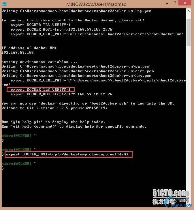

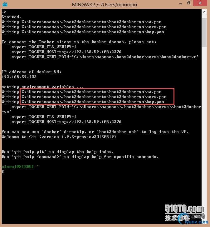

  我的客户端就用boot2docker来演示,从桌面或者开始菜单启动boot2docker start,此时它就是client,如下图显示默认的证书存放路径是红框部分,那么我就把上文中下载的三个证书拷贝到这里
  此时还需要注意DOCKER_TLS_VERIFY是否为“1”,若不是的话用export修改一下即可,另外还要使用export指定HOST路径,这里就是我Azure上dockertemp的云服务名称加端口,如下图:
  配置好之后直接运行docker info,显示的是Azure上dockertemp(基本A1规格)的信息,1颗vCPU,1.7GB内存,且名称确认无误,证明当前成功的连接上了远端docker daemon,如下图:

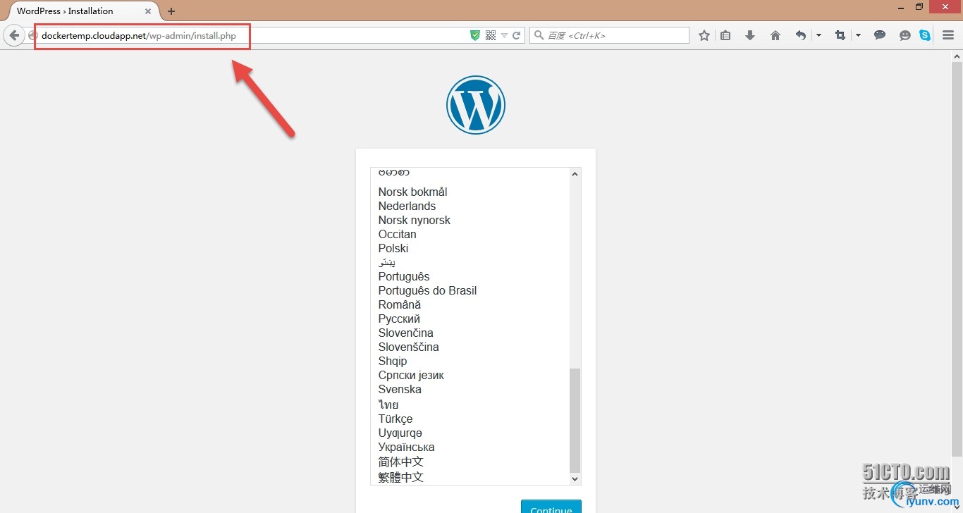

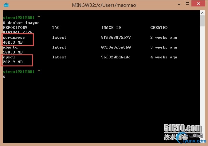

  这里我做一个非常非常简单的demo,从本地通过TLS连接Azure上的daemon并创建一个分布式的容器应用(这里以大家耳熟能详的wordpress为例);首先下载两个镜像,分别是wordpress与mysql,如下图:
  基于mysql创建一个容器,名为mysql_wordpress,指定mysql的root密码,并使用-d作为后台常驻运行;另外再基于wordpress镜像创建一个容器名为wordpress_demo,使用--link参数链接到已存在的mysql_wordpress容器,并将容器内部80端口映射到外部,同样使用-d做后台运行,完成之后通过docker ps显示两个容器正常运行,如下图:
  接下来将dockertemp虚拟机创建一个新端点,就是把80端口发布出来以便可以从外部访问这个wordpress站点,如下图:
  然后~~~~打开浏览器访问云服务名称(DNS)dockertemp.cloudapp.net,可以正常显示wordpress初始化配置页面了,这样就完成了一个容器应用的部署,真的是so easy :)
