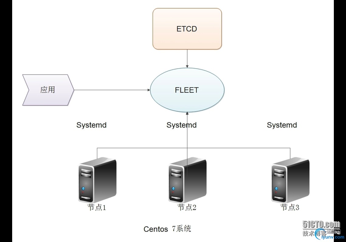

fleet 是一个通过 Systemd对CoreOS 集群中进行控制和管理的工具。fleet 与 Systemd 之间通过 D-Bus API 进行交互,每个 fleet agent 之间通过 etcd 服务来注册和同步数据。fleet 提供的功能非常丰富,包括查看集群中服务器的状态、启动或终止 Docker container、读取日志内容等。  简单来说,我搭建docker集群,使用etcd作为信息存储,fleet连接与控制所有节点服务器的systemd,然后通过想用的命令创建或者消灭节点里docker容器。
  下面是我自己画的一个fleet的架构图
DSC0000.jpg fleet与etcd都是coreos开发,内置到coreos系统里,但我后来在弄docker集群的时候,在centos7系统里部署与使用这2个软件,使用起来很方便。
