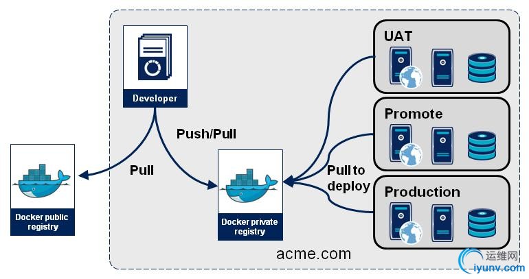

$ docker pull docker.cn/docker/ubuntu大部分公司在推广使用 docker 时,都会为了使用方便,在公司内部自己架设一个,不仅仅是为了安全、节省大量的带宽,而且也可以有效推动内部对docker的有效利用,如下图:

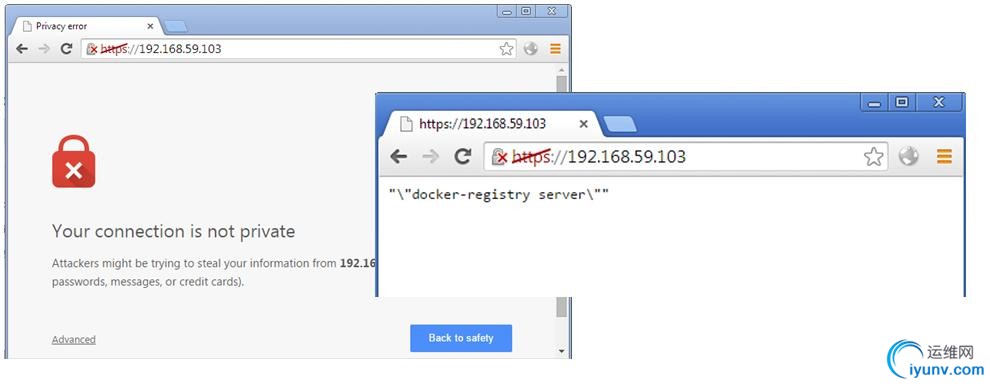

实际上也打开浏览器访问 https://192.168.59.103 , 192.168.59.103是 boot2docker 的VM的IP地址(你可以换成你的docker机器的IP地址) DSC0002.jpg
忽略安全告警后,输入用户名和密码 larrycai:passwd ,还是正确的访问到了上游的registry了。我用的是chrome,如果是IE,可能会要你存盘才能看到 "\"docker-registry server\"" 这行字符串。
