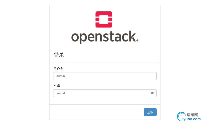

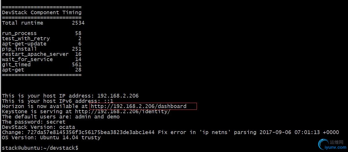

./stack.sh  三、验证
  经过长时间的等待之后,根据网络状态,大约1个小时的时间,出现下面的界面即可是安装完成。
  然后我们进行登录查看。
  可以看到登录成功,服务都运行正常。
