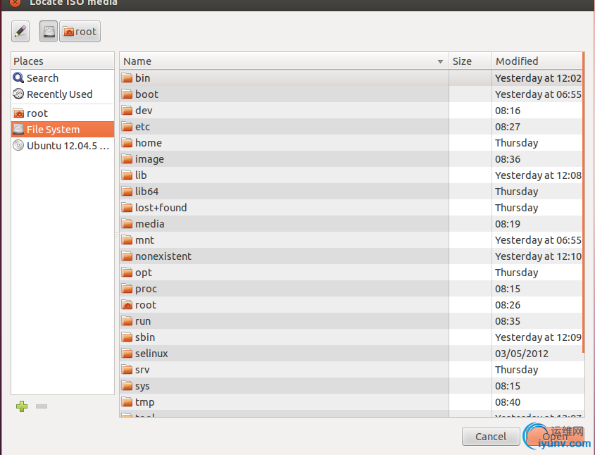

然后安装qemu 和virt-manager
root@u-node4:/tool/libvirt-1.3.4# apt-get install qemu virt-manager
root@u-node4:~# virt-manager (如果出现DBUS问题,那么在切换用户时注意用su -  代替su)

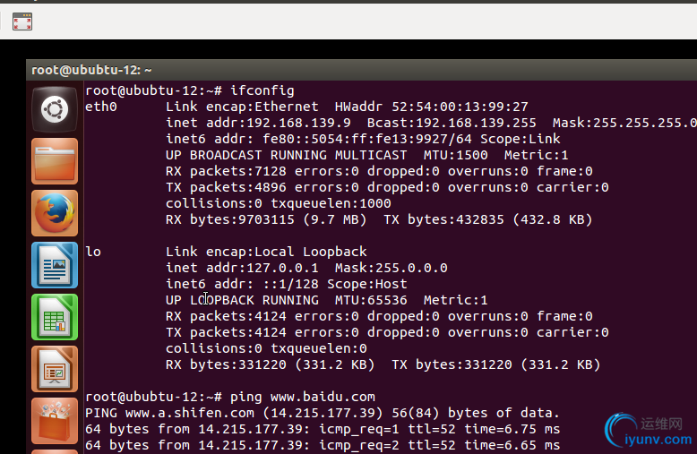

root@u-node6:~# ifconfig

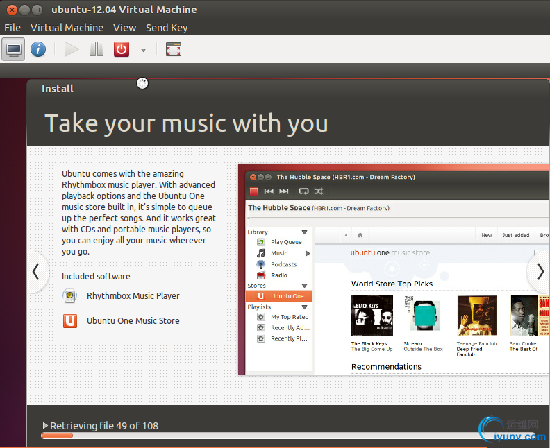

  点击finish安装虚拟机
