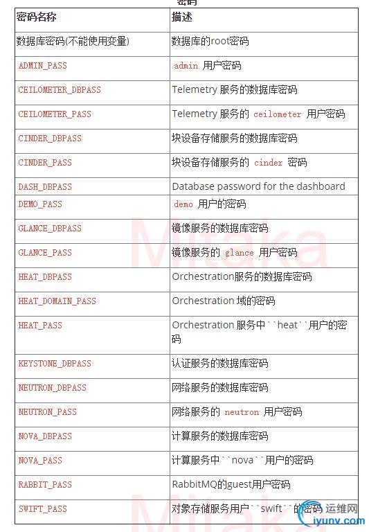

下面是各个服务的密码

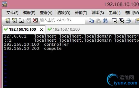

在/etc/hosts文件加入
192.168.10.100  controller
192.168.10.200  compute
如图:
让服务器把controller解析为192.168.10.100,把compute解析为192.168.10.200

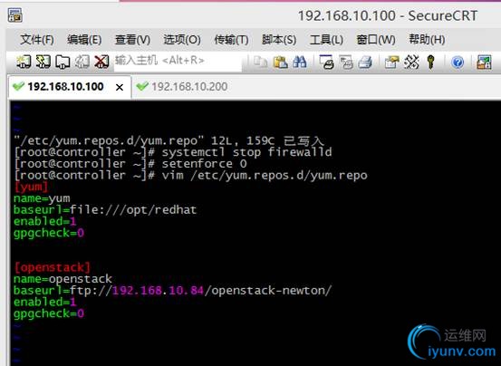

配置yum文件
创建并写入/etc/yum.repos.d/yum.repo文件以下内容
[yum]
name=yum
baseurl=ftp://192.168.10.84/redhat
enabled=1
gpgcheck=0
[openstack]
name=openstack
baseurl=ftp://192.168.10.84/openstack-newton/
enabled=1
gpgcheck=0
如图:

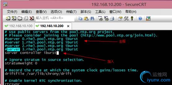

配置时间同步
yum install chrony -y
上面的操作在两个节点上都要执行。

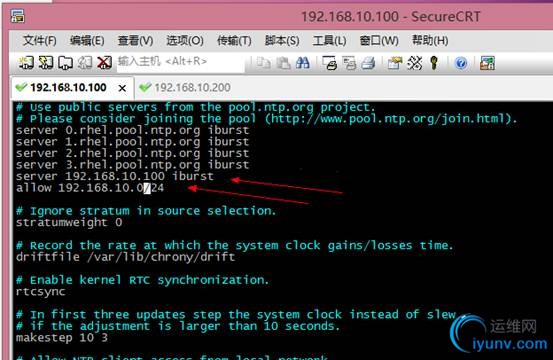

在控制节点上配置
编辑/etc/chrony.conf
加入上面两行
然后设置开机自启并启动服务。注意如果重启服务出现下面报错说明你可能打错了。
ln -s '/usr/lib/systemd/system/mariadb.service' '/etc/systemd/system/multi-user.target.wants/mariadb.service'
systemctl enable chronyd.service(开机自启)
systemctl start chronyd.service(开启服务)
下面在计算节点上,让它去同步controller的时间
注释上面的服务器,加入controller服务器
设置开机自启并启动服务

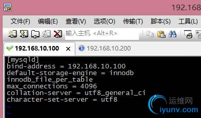

创建并编辑/etc/my.cnf.d/openstack.cnf文件,加入下面行
[mysqld]
bind-address = 192.168.10.100
default-storage-engine = innodb
innodb_file_per_table
max_connections = 4096
collation-server = utf8_general_ci
character-set-server = utf8
如图:
其中,192.168.10.100是控制节点的管理IP

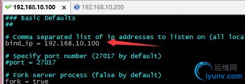

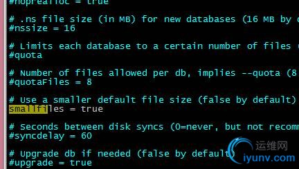

yum install mongodb-server mongodb -y
编辑/etc/mongod.conf这个文件
其中192.168.10.100是控制节点的管理IP
去掉smallfiles的注释
设置开机自启并启动服务
systemctl enable mongod.service
systemctl start mongod.service

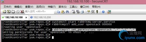

添加 openstack 用户:
rabbitmqctl add_user openstack 000000
给``openstack``用户配置写和读权限:
rabbitmqctl set_permissions openstack ".*" ".*" ".*"
如图:

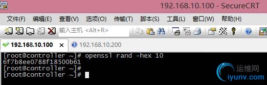

生成一个随机值在初始的配置中作为管理员的令牌
openssl rand -hex 10
记住上面的随机数

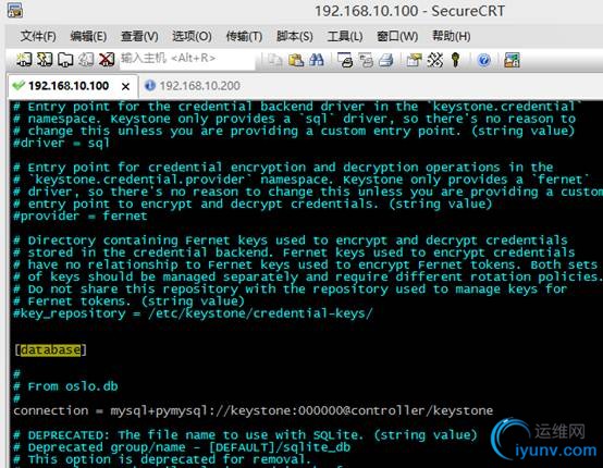

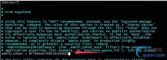

编辑/etc/keystone/keystone.conf文件
把刚刚的随机数加在admin_token后面
其中000000是keystone的密码

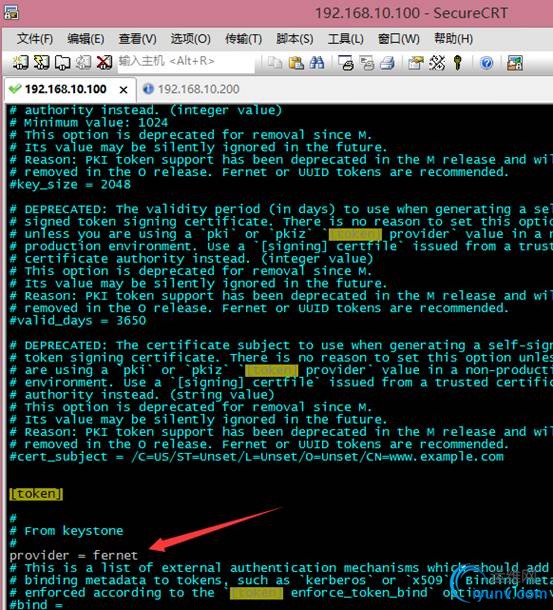

在``[token]``部分,配置Fernet UUID令牌的提供者。
如图:

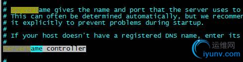

编辑``/etc/httpd/conf/httpd.conf`` 文件,配置``ServerName`` 选项为控制节点
如图:

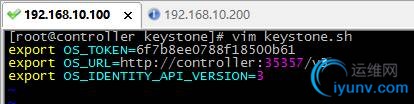

配置认证令牌:
vim /etc/keystone/keystone.sh
export OS_TOKEN=6f7b8ee0788f18500b61
export OS_URL=http://controller:35357/v3
export OS_IDENTITY_API_VERSION=3
如图:

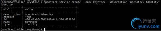

创建服务实体和身份认证服务:
openstack service create --name keystone --description "OpenStack Identity" identity
这时候会有一个报错信息是:Missing value auth-url required for auth plugin password
我们可以执行source /etc/keystone/keystone.sh
然后我们再去执行openstack service create --name keystone --description "OpenStack Identity" identity就不会报错了

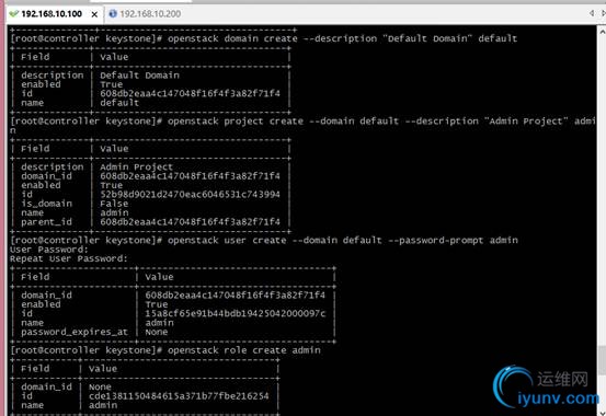

DSC00018.jpg 创建域default
openstack domain create --description "Default Domain" default
创建 admin 项目:
openstack project create --domain default --description "Admin Project" admin
创建 admin 用户:
openstack user create --domain default --password-prompt admin
创建 admin 角色:
openstack role create admin
添加``admin`` 角色到 admin 项目和用户上:
openstack role add --project admin --user admin admin
创建``service``项目:
openstack project create --domain default --description "Service Project" service
常规(非管理)任务应该使用无特权的项目和用户。作为例子,本指南创建 demo 项目和用户。
创建``demo`` 项目:
openstack project create --domain default --description "Demo Project" demo
创建``demo`` 用户:
openstack user create --domain default --password-prompt demo
创建 user 角色:

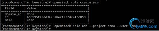

openstack role create user
添加 user``角色到 ``demo 项目和用户:
openstack role add --project demo --user demo user
如图:

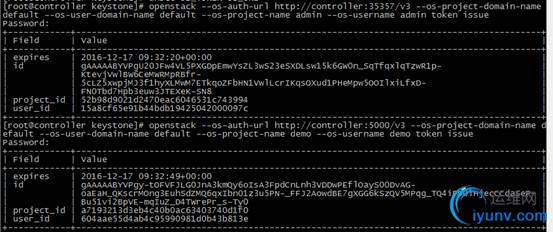

下面验证一下我们上面有没有问题
编辑 /etc/keystone/keystone-paste.ini 文件,找到[pipeline:public_api]、[pipeline:admin_api]和[pipeline:api_v3] 把admin_token_auth字段删除。
执行下面命令,重置环境变量
unset OS_TOKEN OS_URL
如果你不执行重置环境变量的命令可能会出现下面报错:
Only an authorized user may issue a new token
下面执行命令验证
openstack --os-auth-url http://controller:35357/v3 --os-project-domain-name default --os-user-domain-name default --os-project-name admin --os-username admin token issue
openstack --os-auth-url http://controller:5000/v3 --os-project-domain-name default --os-user-domain-name default --os-project-name demo --os-username demo token issue
如图:

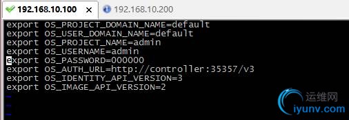

为了方便我们要创建两个脚本放在/etc/keystone目录下
创建admin-openrc 并添加如下内容
export OS_PROJECT_DOMAIN_NAME=default
export OS_USER_DOMAIN_NAME=default
export OS_PROJECT_NAME=admin
export OS_USERNAME=admin
export OS_PASSWORD=000000
export OS_AUTH_URL=http://controller:35357/v3
export OS_IMAGE_API_VERSION=2
其中000000是认证服务中admin的密码。
如图:

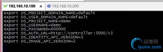

创建demo-openrc并添加如下内容
export OS_PROJECT_NAME=demo
export OS_USERNAME=demo
export OS_AUTH_URL=http://controller:5000/v3
其中000000是demo的密码。
如图:

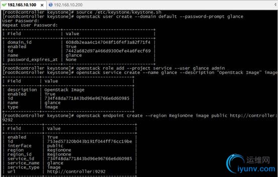

创建 glance 用户:
openstack user create --domain default --password-prompt glance
添加 admin 角色到 glance 用户和 service 项目上。
openstack role add --project service --user glance admin
创建``glance``服务实体
openstack service create --name glance --description "OpenStack Image" image

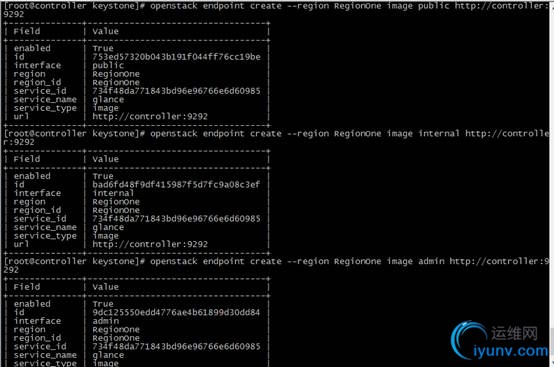

创建镜像服务的 API 端点:
openstack endpoint create --region RegionOne image public http://controller:9292
openstack endpoint create --region RegionOne image internal http://controller:9292
openstack endpoint create --region RegionOne image admin http://controller:9292
如图

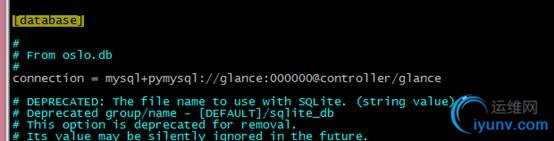

编辑文件 /etc/glance/glance-api.conf 并完成如下动作:

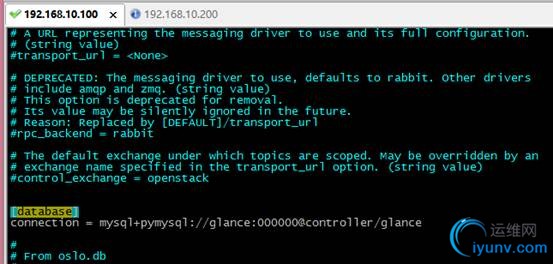

在 [database] 部分加入
connection = mysql+pymysql://glance:000000@controller/glance
其中000000是glance的密码

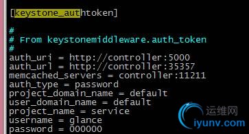

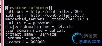

在 [keystone_authtoken]加入
auth_uri = http://controller:5000
auth_url = http://controller:35357
memcached_servers = controller:11211
auth_type = password
project_domain_name = default
user_domain_name = default
project_name = service
username = glance
password = 000000
其中000000是glance的密码

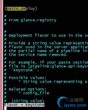

在[paste_deploy]中加入
flavor = keystone

在 [database] 部分,加入

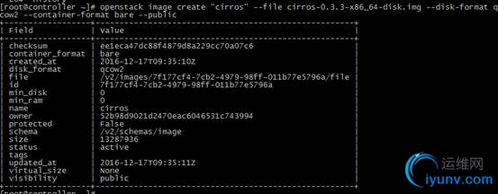

下面我们来上传一下镜像看看有没有问题:
source /etc/keystone/admin_openrc
把镜像cirros-0.3.3-x86_64-disk.img上传到服务器上。
执行下面命令看看能不能上传镜像
上传镜像的时候可能会出现505的报错,如果有这个报错,一般是你的数据库连不上,你要看看你的数据库有没有问题,然后看看你的配置文件有没有写错,如果写错了你修改好了还要去执行下面命令,写入镜像服务数据库(命令是:su -s /bin/sh -c "glance-manage db_sync" glance),重启一下服务就可以啦

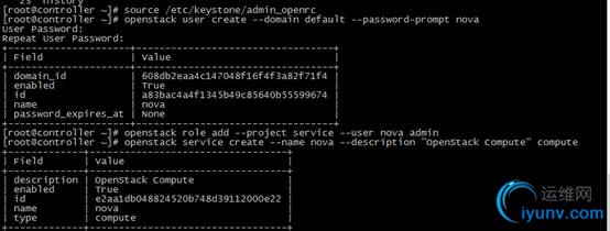

创建 nova 用户:
openstack user create --domain default --password-prompt nova
给 nova 用户添加 admin 角色:
openstack role add --project service --user nova admin
创建 nova 服务实体:
openstack service create --name nova --description "OpenStack Compute" compute

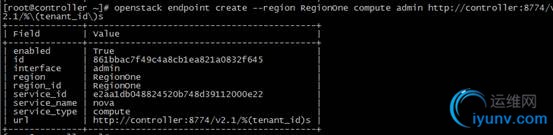

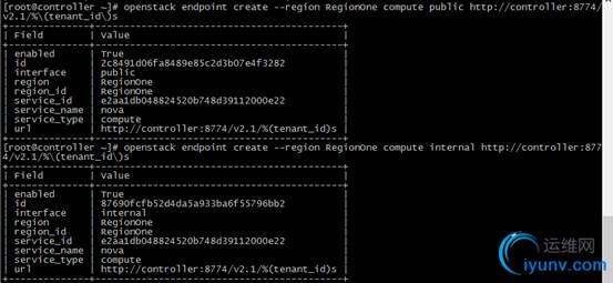

创建 Compute 服务 API 端点:
openstack endpoint create --region RegionOne compute public http://controller:8774/v2.1/%\(tenant_id\)s
openstack endpoint create --region RegionOne compute internal http://controller:8774/v2.1/%\(tenant_id\)s
openstack endpoint create --region RegionOne compute admin http://controller:8774/v2.1/%\(tenant_id\)s
如图:

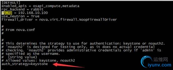

编辑/etc/nova/nova.conf文件
在``[DEFAULT]``部分加入
只启用计算和元数据API
enabled_apis = osapi_compute,metadata
配置“RabbitMQ”消息队列访问
rpc_backend = rabbit
使用控制节点的管理接口的IP 地址
my_ip = 192.168.10.100
使能 Networking 服务
use_neutron = True
默认情况下,计算服务使用内置的防火墙服务。由于网络服务包含了防火墙服务,你必须使用``nova.virt.firewall.NoopFirewallDriver``防火墙服务来禁用掉计算服务内置的防火墙服务
firewall_driver = nova.virt.firewall.NoopFirewallDriver
auth_strategy=keystone

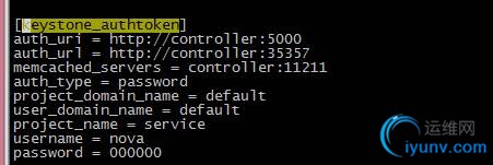

在[keystone_authtoken]中加入
username = nova
password = 000000

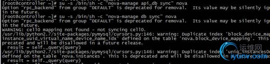

su -s /bin/sh -c "nova-manage api_db sync" nova
su -s /bin/sh -c "nova-manage db sync" nova

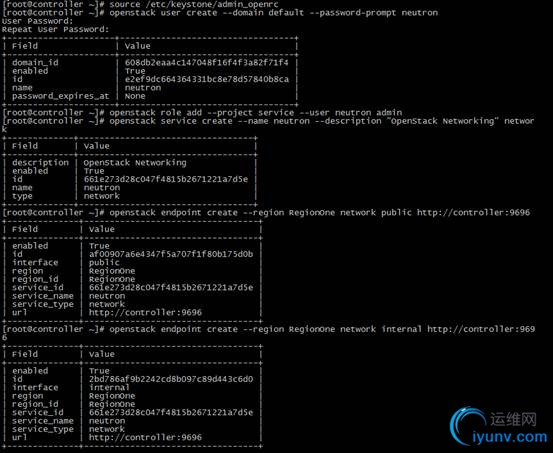

创建``neutron``用户
openstack user create --domain default --password-prompt neutron
添加``admin`` 角色到``neutron`` 用户:
openstack role add --project service --user neutron admin
创建``neutron``服务实体:
openstack service create --name neutron --description "OpenStack Networking" network

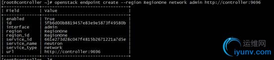

创建网络服务API端点:
openstack endpoint create --region RegionOne network public http://controller:9696
openstack endpoint create --region RegionOne network internal http://controller:9696
openstack endpoint create --region RegionOne network admin http://controller:9696
