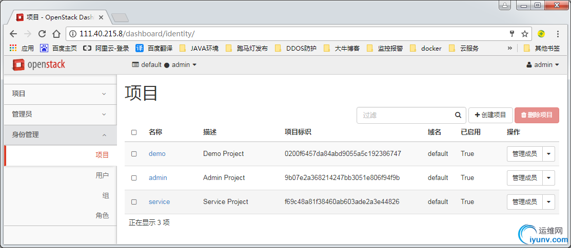

  [root@controller ~]# systemctl restart httpd.service memcached.service

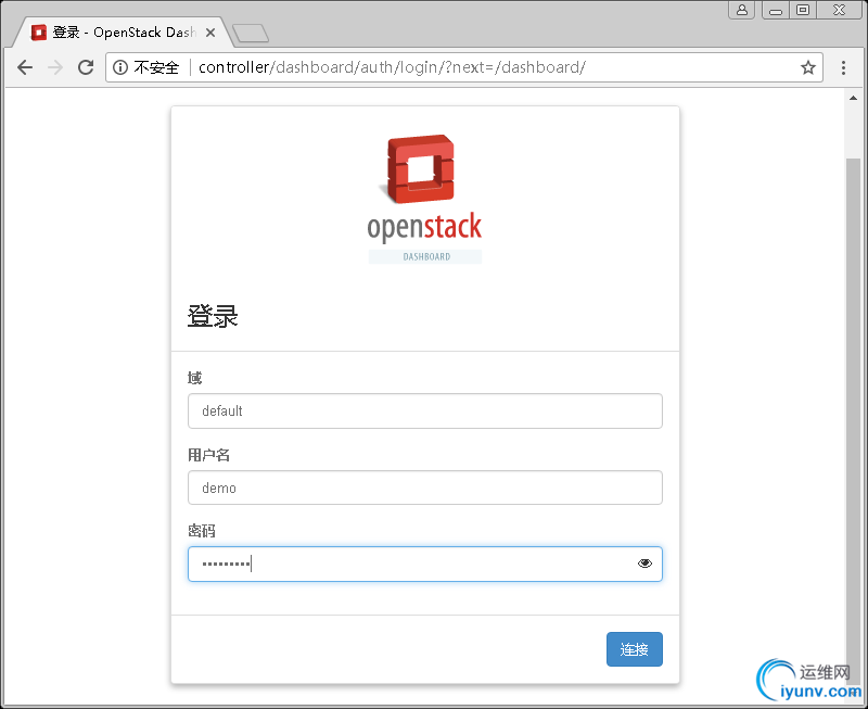

  按上术官方配置后浏览器输入 http://controller/dashboard 访问仪表盘无法登陆
  提示“出错啦!遇到异常情况,请刷新。如需帮助请联系管理员。”

  登录页面
  成功登录页面

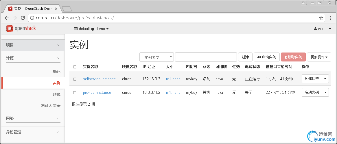

  实例详情页面

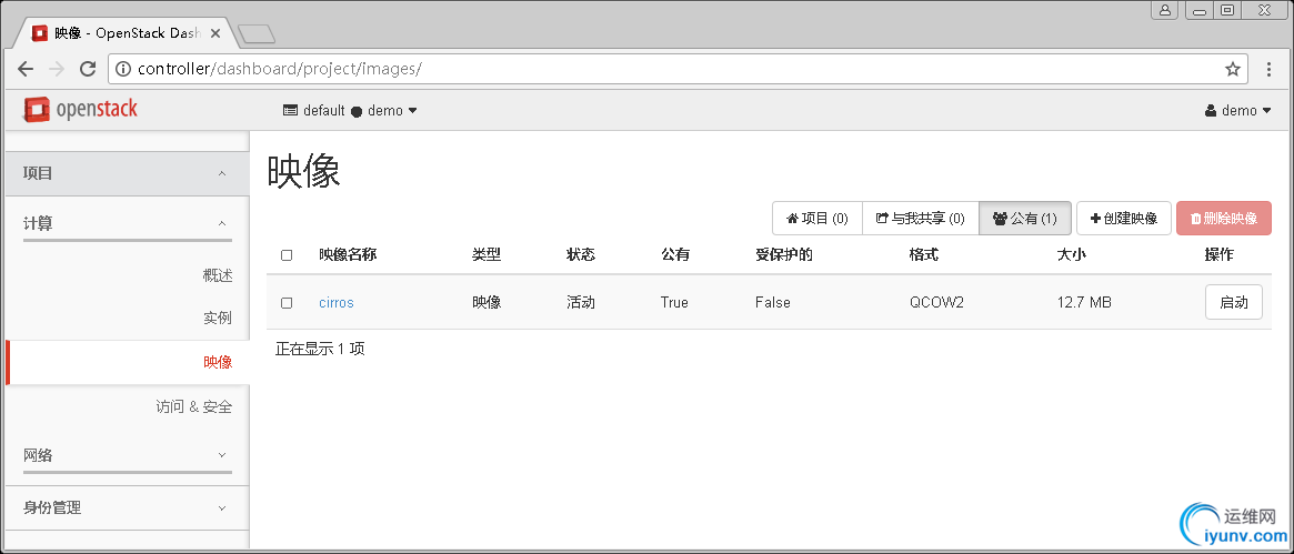

DSC0002.png 映像文件列表页面

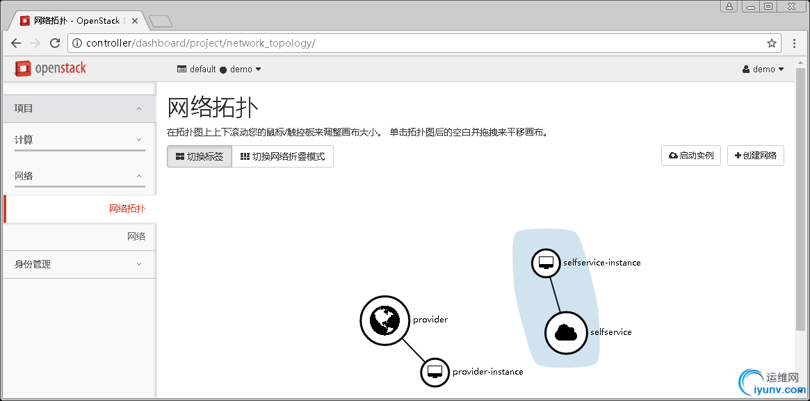

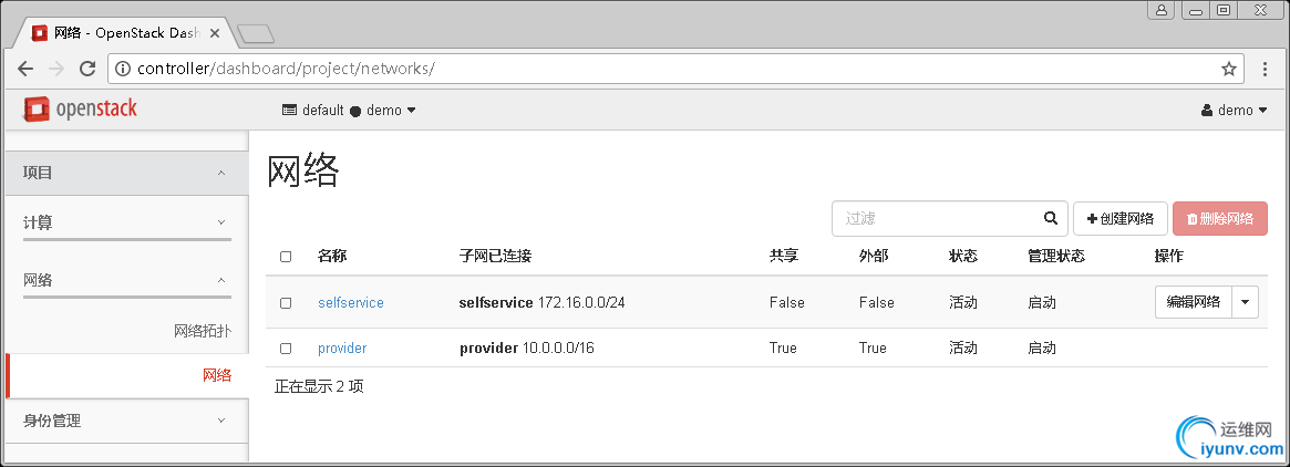

  网络拓扑页面
DSC0004.png 网络模型查看页面

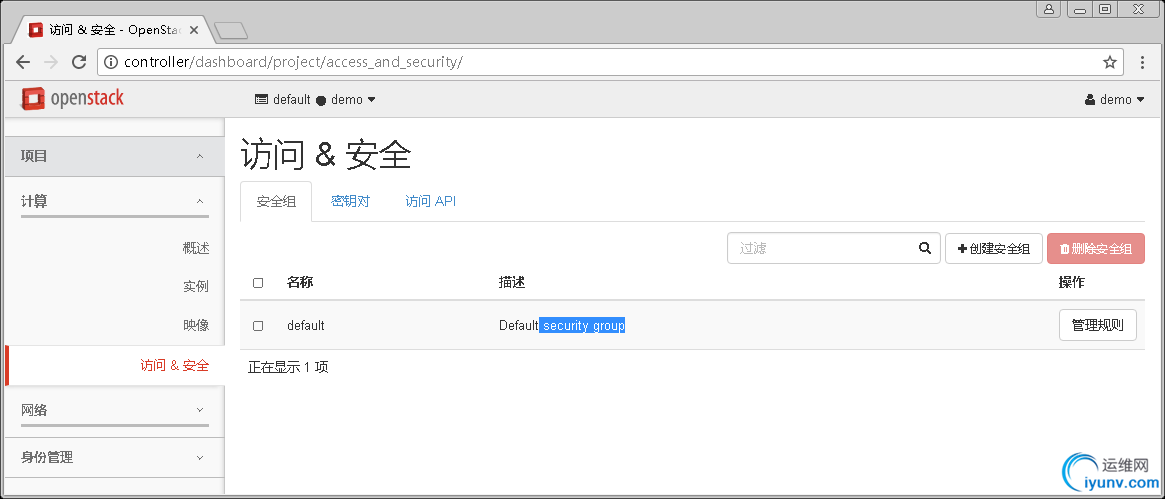

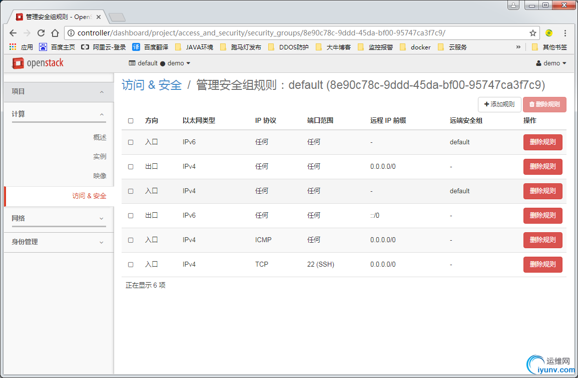

  安全组管理页面
DSC0006.png DSC0007.png admin用户身份登录后查看到的项目

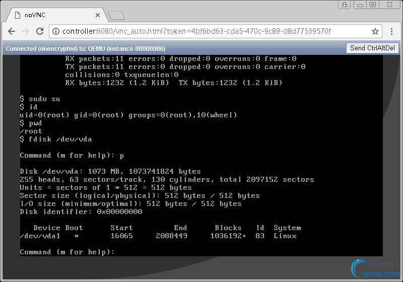

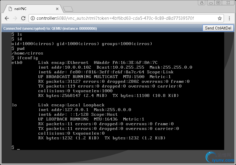

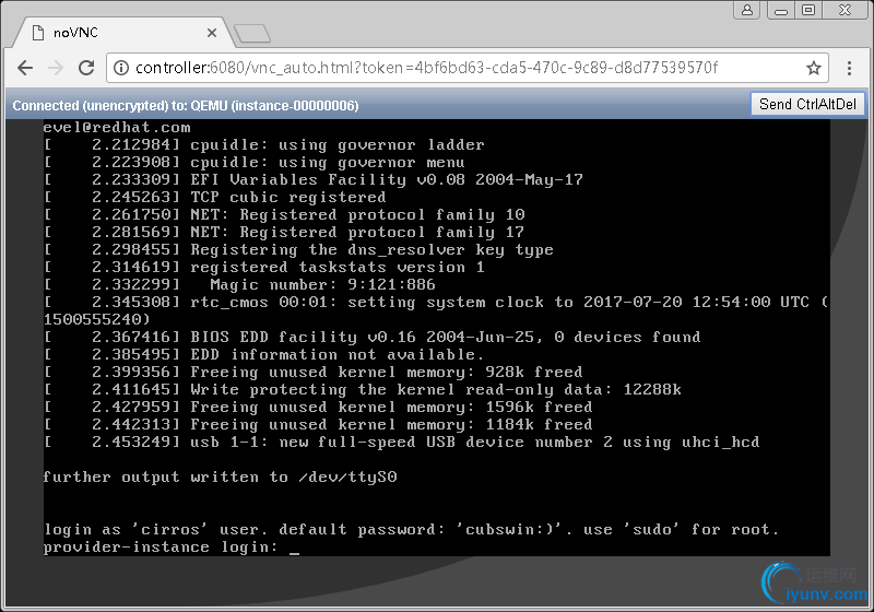

DSC0008.png 使用网页上的vnc远程管理接口登录后的效果
