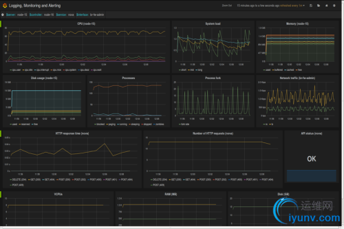

  无图无真相,感知效果如下

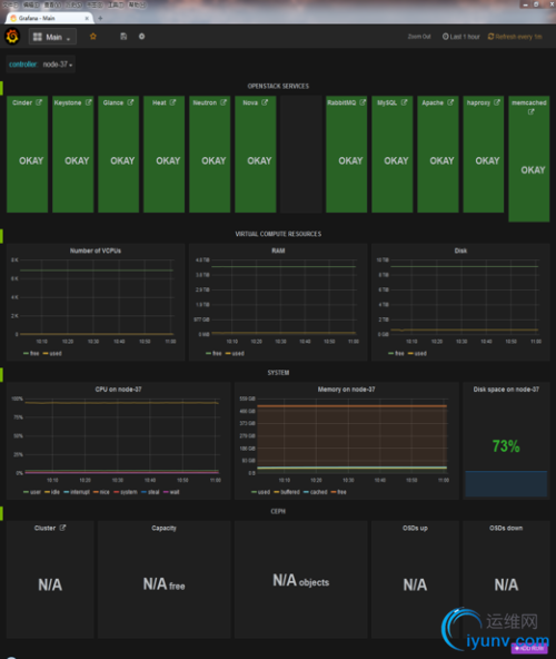

  日志
  服务状态
  性能指标
  虚拟机性能指标

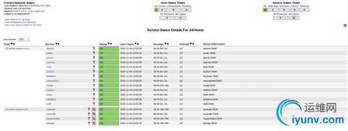

  nagios监控报警
  值得说明的是,还有zabbix的监控报警可以选择。

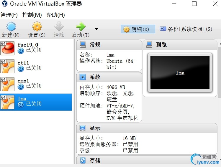

  网络环境准备

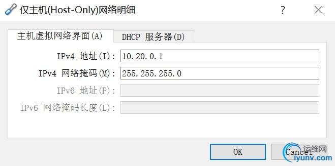

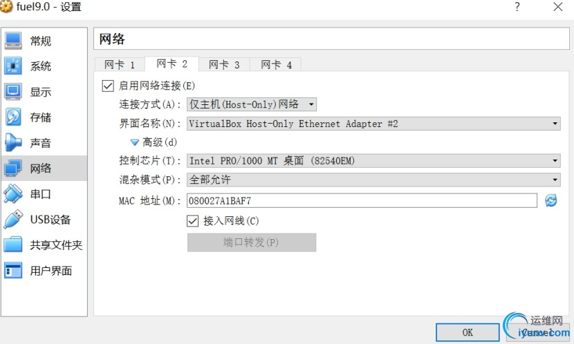

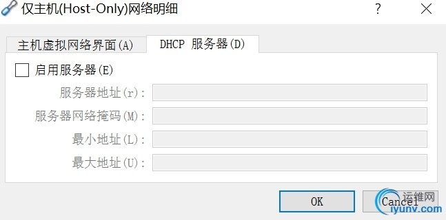

  1.创建三个host-only网络
  依次将其ip地址设置为10.20.0.1172.16.0.1192.168.0.1并取消dhcp,示例如下。
  然后根据节点分配表,创建相应规格的虚拟机,并配置相应的网卡。
  示意如下。

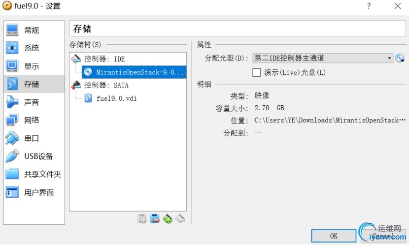

  每个节点的第一块网卡中的混杂模式都设置为不允许,然后其他网卡设置成全允许,示例如下。
  将准备的iso镜像文件挂在到fuel虚拟机。
  注意:openstack节点的系统设置中的”启动顺序”里面要勾选”网络”

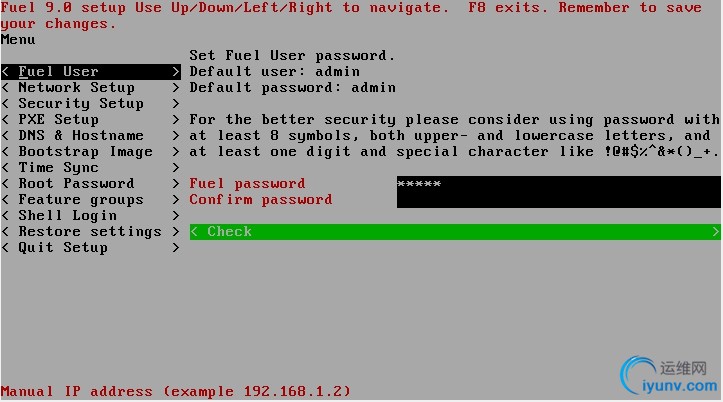

配置fuel menu
  Fuel User
  配置fuel的用户名密码,默认是admin/admin,根据实际需求更改。

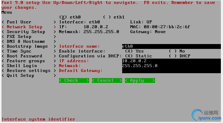

  Network Setup
  配置相应网卡的ip地址。
  eth0:
  eth1:

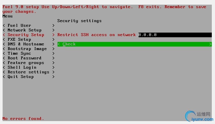

  Security Setup
  fuelssh连接设置,默认只有pxe网段的ip能够ssh连接。
  这里改成任意网段。

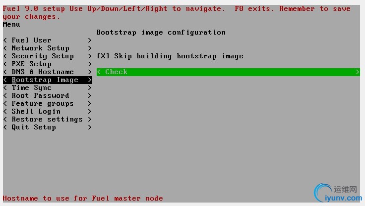

  Bootstrap Image
  选择 Skip building bootstrap image,后面会离线导入,再者内网没有网络连接,且软件源在国外,在线创建几乎不会成功。

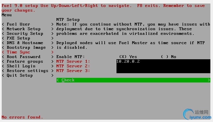

  Time Sync
  将ntp服务器指向fuel服务器的ip地址
  注意:点击check的时候会失败,但是没关系。

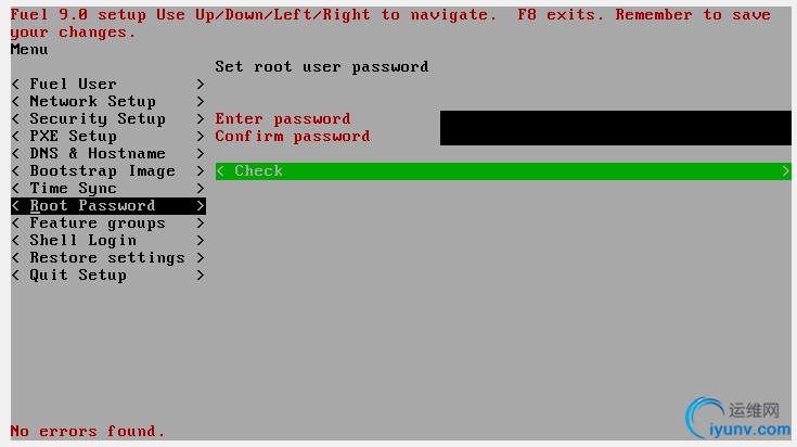

  Root Password
  Fuel 服务器的root密码
  后面Feature groups,Shell Login,Restore settings都不需要设置。
  最后Quit Setup选择 Quit and Save

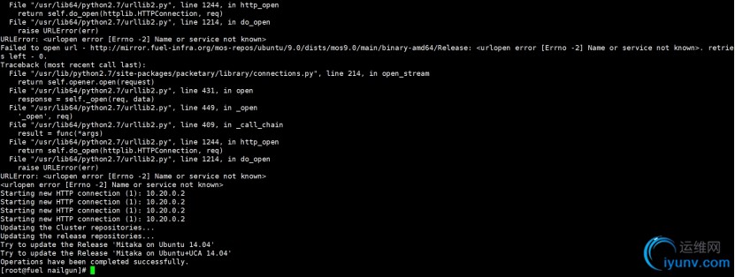

  可以看到,多了一个mirros的文件夹。
  执行fuel-createmirros命令。
  注:报错是正常的,因为fuel会试图去网上下载。

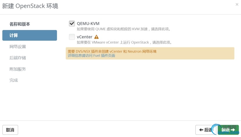

  点击 “新建openstack环境”
  填入环境名,环境名不能重复

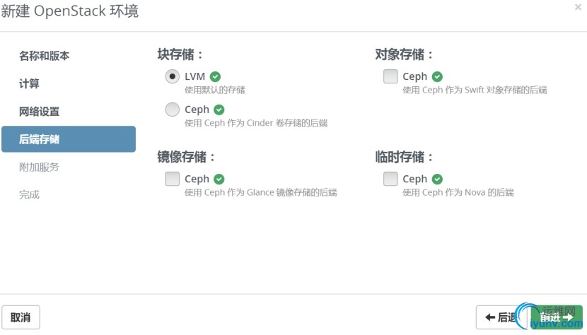

  因为节点有限,所以选择lvm作为块存储。

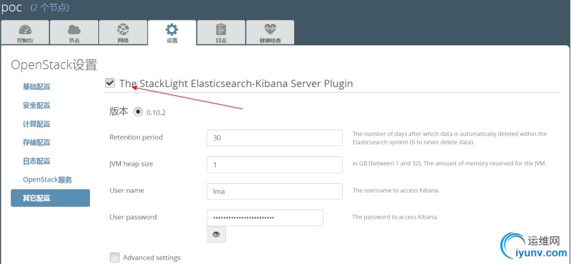

  在“设置”标签页面选择其他配置,将所装的插件,都启用并根据需要进行相关配置,如用户名密码,邮箱之类的。
  效果如下

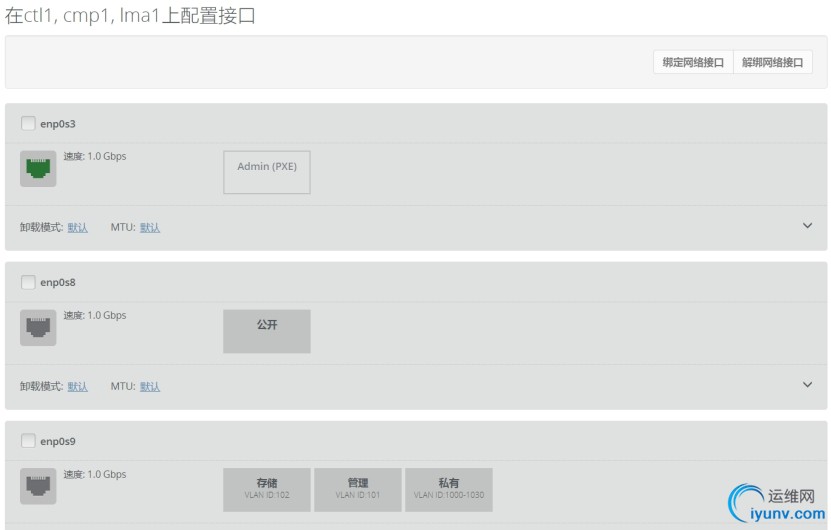

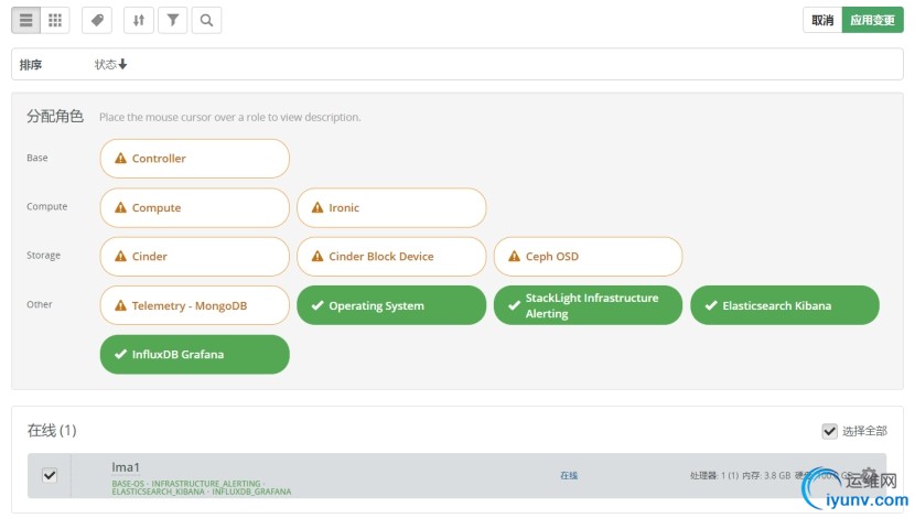

  进入环境,添加节点,依次如下。
  选择所有节点,配置网络接口
  由于都只有一块磁盘,不用配置磁盘,不过也可以自定义各个部分的大小,fuel会自动的分配了。

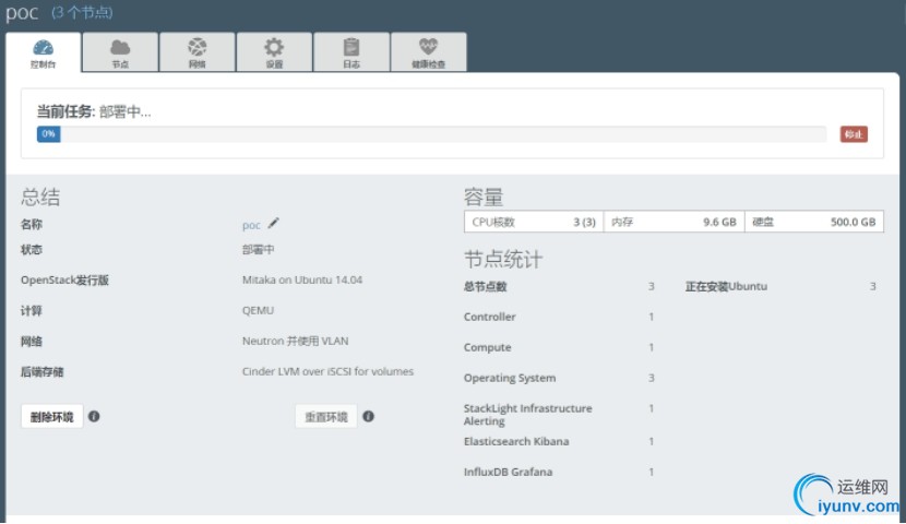

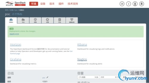

  最后点击Deploy Changes,当点击之后就是漫长的等待了。根据电脑的配置不同,一般两到三个小时不等。
  安装完后的效果
