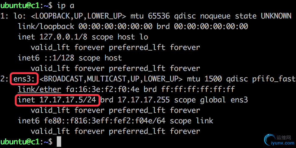

部署成功后,登录 instance,ip a 显示网卡 ens3 已经正确配置。
下面分析这个 IP 是怎样配置上去的。

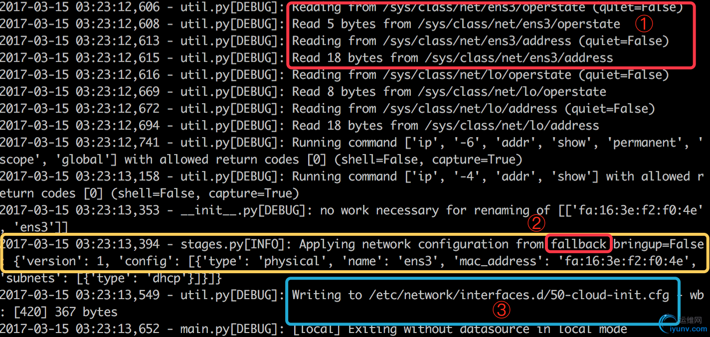

上一节我们讨论到,cloud-init 是在 local 阶段完成网络配置的,cloud-init 的执行过程被详细记录在 /var/log/cloud-init.log 中,让我们找找相关操作。
这里可以看到,cloud-init 会做如下工作:
① 扫描出 instance 中的所有网卡(这里是 ens3)
② 获取该网卡的配置信息。 因为没有 config drive,无法得知网卡的详细配置信息,只能采用默认的 fallback 配置,即 dhcp 配置。
③ 将配置信息写入 /etc/network/interfaces.d/50-cloud-init.cfg,内容为:
这样网卡就以 dhcp 模式拉起来,正好与 subnet 的 dhcp 服务对接上,IP、网关等信息就配上去了。

  • instance 上的每一块网卡都会被 cloud-init 扫描出来。
  • 如果没有 config drive 将采用 fallback 配置,将扫描出来的第一块 (只有这一块)网卡配置成 dhcp 模式。请注意:这是 cloud-init 默认行为,跟这块网卡对应的 subnet 是否开启了 DHCP 没有任何关系。
  • cloud-init 会根据 instance 操作系统类型生成网卡配置文件。例如操作系统是 centos 的话则会将配置写到 /etc/sysconfig/network-scripts 目录下。
