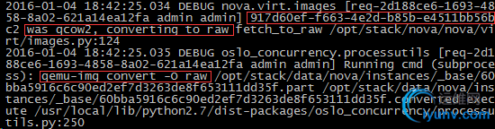

nova-compute 首先会检查 image 是否已经下载(比如之前已经创建过基于相同 image 的 instance)。如果没有,就从 Glance 下载 image 到本地。
由此可知,如果计算节点上要运行多个相同 image 的 instance,只会在启动第一个 instance 的时候从 Glance 下载 image,后面的 instance 启动速度就大大加快了。日志如下:
可以看到
  • image(ID为 917d60ef-f663-4e2d-b85b-e4511bb56bc2)是 qcow2 格式,nova-compute 将其下载,然后通过 qemu-img 转换成 raw 格式。 转换的原因是下一步需要将其作为 instance 的镜像文件的 backing file,而 backing file不能是 qcow2 格式。
  • image 的存放目录是 /opt/stack/data/nova/instances/_base,这是由 /etc/nova/nova.conf 的下面两个配置选项决定的。
instances_path = /opt/stack/data/nova/instancesbase_dir_name = _base
  • 下载的 image 文件被命名为 60bba5916c6c90ed2ef7d3263de8f653111dd35f,这是 image id 的 SHA1 哈希值。

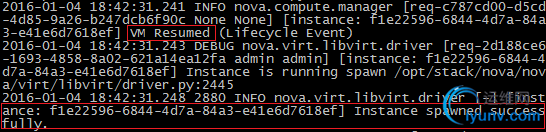

一切就绪,接下来可以启动 instance 了。
至此,instance 已经成功启动。OpenStack 图形界面和 KVM CLI 都可以查看到 instance 的运行状态。
