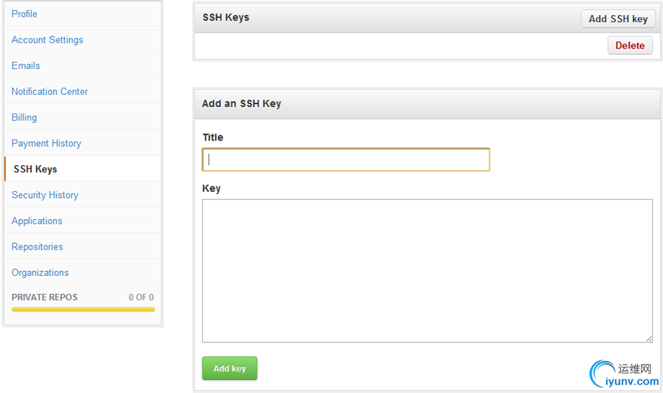

执行之后提示:Permission denied (publickey).
  这说明我们还没有在GitHub账户中正确设置公钥认证,如下图所示:

ssh-keygen -C "yourname@gmail.com" -f ~/.ssh/github
  然后将~/.ssh/github.pub公钥中的内容复制到剪贴板,公钥是一行长长的字符串,注意在粘贴时不要加入多余的空格、换行符等,否则在公钥认证过程当中因为服务端和客户端公钥不匹配而导致认证失败。最后将正确的公钥内容拷贝到GitHub的Key文本框中,并为这个ssh起个名字,保存即可。

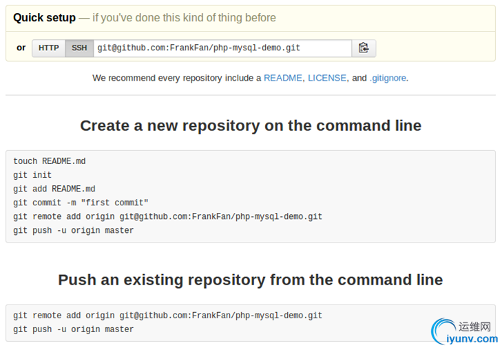

三、提交代码至GitHub
  首先,在github.com上创建一个新的repo,根据情况加上适当的.gitignore,LICENSE等,然后提交本地代码至github
  git pull 获取新版本
  git status
  git add .
  git commit -m "add new files"
  git remote add origin git@github.com:FranFan/php-demo
  git push -u origin master
  最后附上一张图,很有用。
