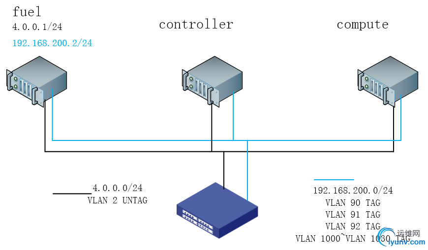

本次实验的物理网络拓扑:

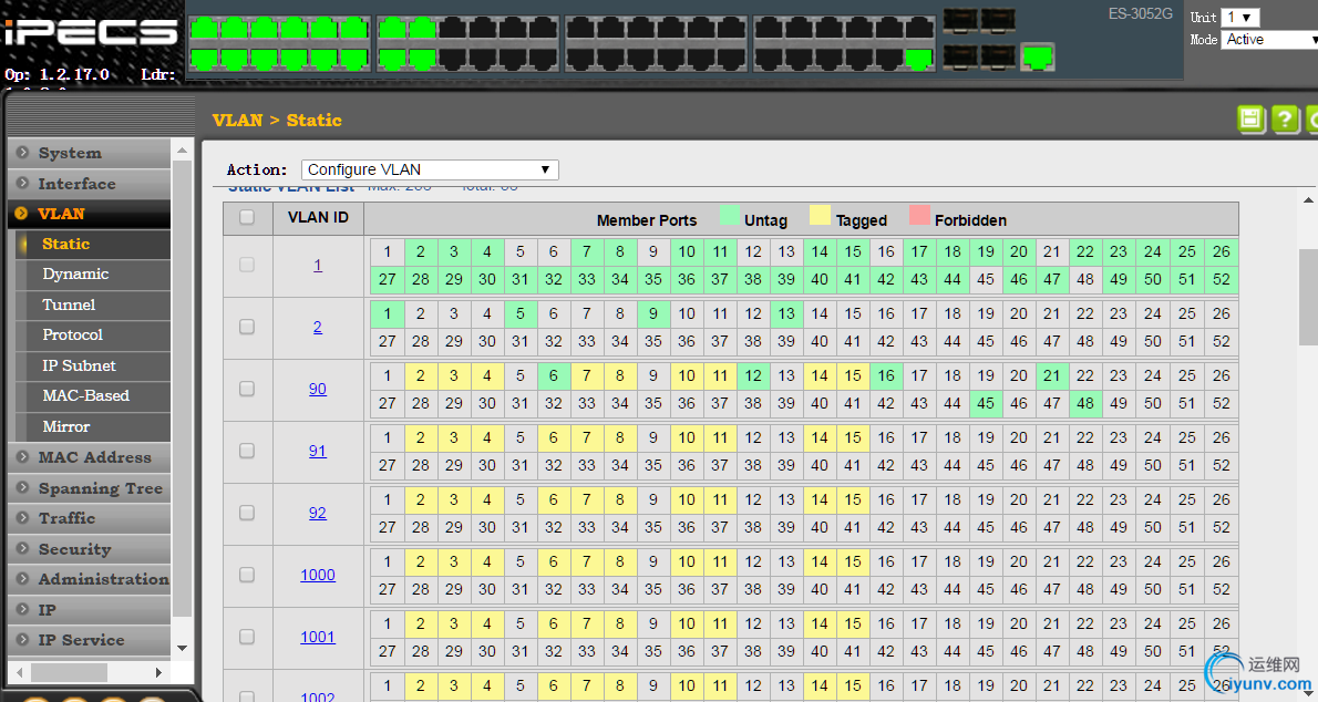

物理交换机配置:

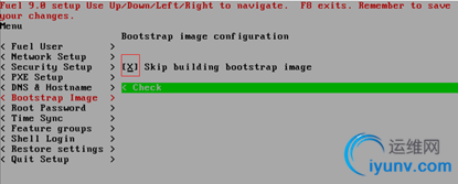

  具体过程不赘述了(需要的话参考http://11889773.blog.51cto.com/11879773/1829058),注意以下几点:
  •   在安装界面中,取消勾选立即生成 build bootstrap 选项
  •   PXE 网关为 X.X.X.1  ,确保为网段的第一个IP地址

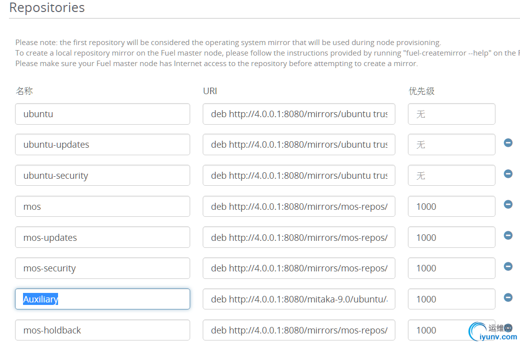

    •   备份/etc/fuel-bootstrap-cli/fuel_bootstrap_cli.yaml 后进行修改
        添加蓝色框中的内容。
        Auxiliary指向的这个目录有很多的本地源软件包,这里缺少Auxiliary,影响bootstrap镜像生成。

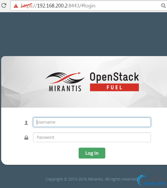

        登录fuel界面
        setting - >general 可以看到源已经更新为本地IP地址

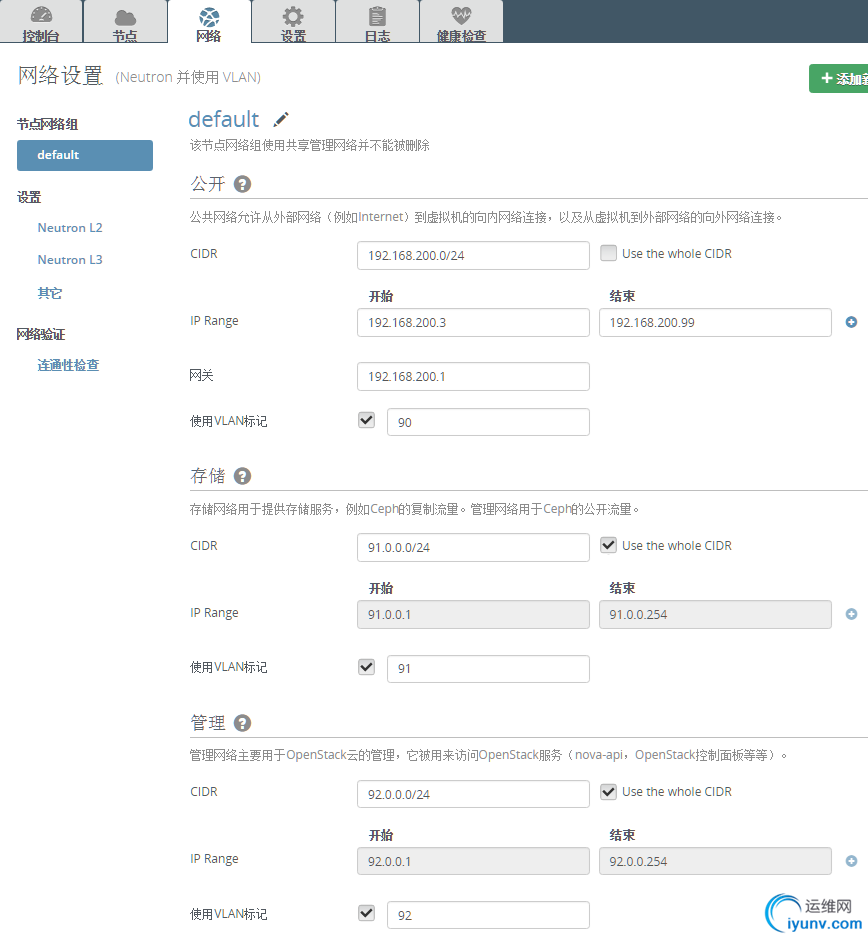

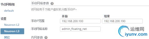

  三.配置网络
  根据自身规划配置网络。以下仅给出本次配置示例
  NTP 服务器设置为fuel的IP 地址:

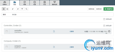

  四、配置节点
  添加节点:
  配置接口:

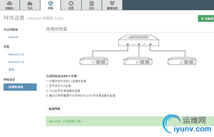

  网络连通性检查

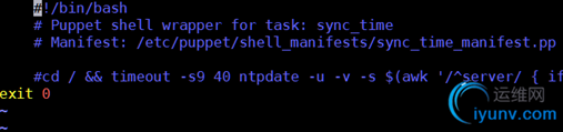

  由于使用离线安装,无法利用公网NTP服务器校时,安装过程中会针对NTP问题报类似的错误:
  (/Stage[main]/Main/Exec[sync_time_shell]/returns) failed: /bin/bash "/etc/puppet/shell_manifests/sync_time_command.sh" Excuted failed
  解决办法有2个:
    •   在内网另外搭建一个NTP服务器
        fuel 节点修改/etc/ntp.conf
        restrict 4.0.0.0 mask 255.255.255.0 nomodify #本地网段授权访问
        server 192.168.200.X iburst minpoll 3 maxpoll 9
        controller,compute节点修改/etc/ntp.conf
        server 4.0.0.1 iburst minpoll 3
    •   报错之后,修改sync_time_command.sh脚本,注释掉其他内容,手动输入exit 0
        这样就跳过了NTP校验

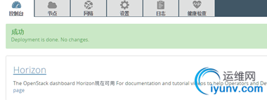

安装成功的提示如下:

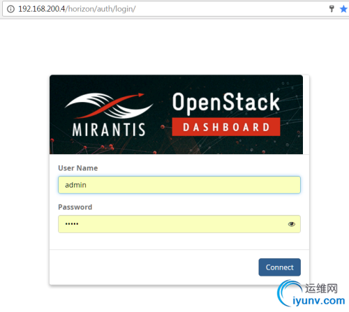

点击Horizon进入Openstack
