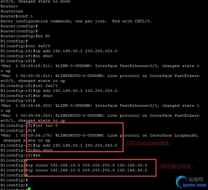

R1路由
端口配置地址并激活,
添加loopback口配置地址,
配置到C1机的静态路由。

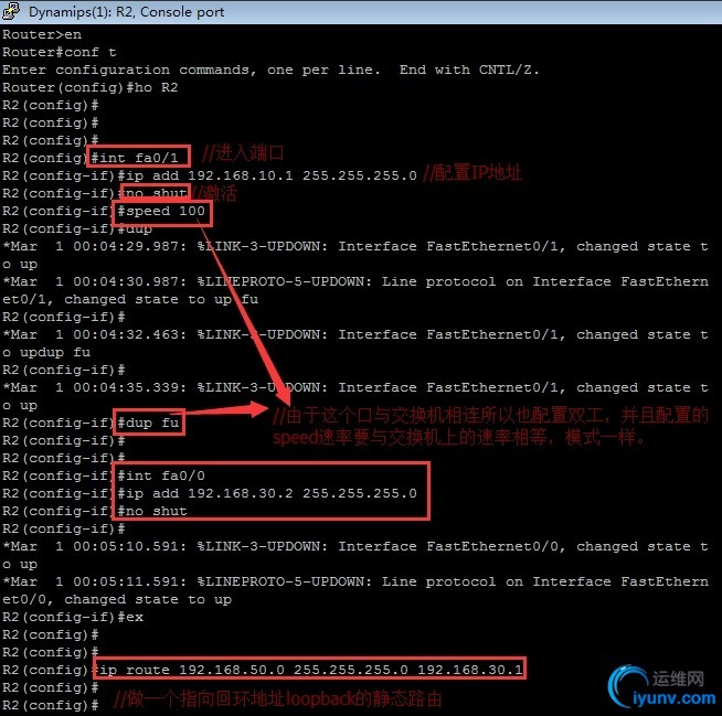

R2活跃路由
端口配置地址并激活,
接交换机的口配置双工,
配置到loopback口的默认路由或到loopback口的静态路由(只要一个就行),
做HSRP热备份路由改路由为活跃路由。

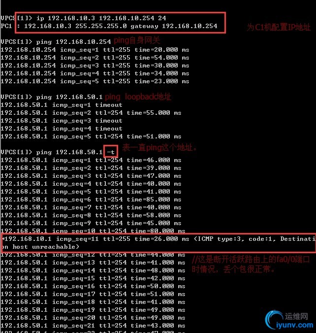

C1机
配置IP地址与网关。

R2活跃路由上的端口配置

最后ping通测试

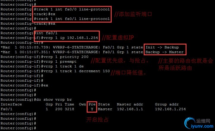

用华为VRRP热备份路由协议
看清楚了,拓扑图虽然如HSRP一样但是端口的IP地址不一样。
VRRP配置
在R2上配置的。
R3上配置VRRP
router>enable
router#configure terminal
router(config)#interface fasEthernet0/1
router(config-if)#vrrp 1 ip 192.168.1.254
router(config-if)#vrrp 1 priority 100    //配置优先级
router(config-if)#vrrp 1 preempt       //配置抢占
最后ping通测试。
在vrrp上因为R2活跃路由器上的fa0/0是属于内网段的所以断开这个端口R3备份路由器是抢占不了的,只有断开R2活跃路由器上的fa0/1端口备份路由器才能抢占成功。
