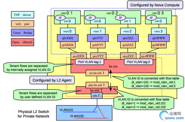

为了让大家对虚拟化网络的复杂程度有一个直观的认识,请看下图
这是 OpenStack 官网上给出的计算节点(可以理解为 KVM 的宿主机)虚拟网络的逻辑图,上面的网络设备很多,层次也很复杂。
我第一次看到这张图,也着实被下了一跳。

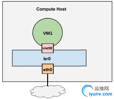

  • 给 VM1 分配一个虚拟网卡 vnet0,通过 Linux Bridge  br0 将 eth0 和 vnet0 连接起来,如下图所示
Linux Bridge 是 Linux 上用来做 TCP/IP 二层协议交换的设备,其功能大家可以简单的理解为是一个二层交换机或者 Hub。多个网络设备可以连接到同一个 Linux Bridge,当某个设备收到数据包时,Linux Bridge 会将数据转发给其他设备。
在上面这个例子中,当有数据到达 eth0 时,br0 会将数据转发给 vnet0,这样 VM1 就能接收到来自外网的数据; 反过来,VM1 发送数据给 vnet0,br0 也会将数据转发到 eth0,从而实现了 VM1 与外网的通信。

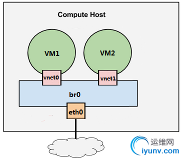

现在我们增加一个虚机 VM2,如下图所示
VM2 的虚拟网卡 vnet1 也连接到了 br0 上。 现在 VM1 和 VM2 之间可以通信,同时 VM1 和 VM2 也都可以与外网通信。

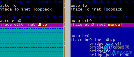

编辑 /etc/network/interfaces,配置 br0。
下面用 vmdiff 展示了对 /etc/network/interfaces 的修改
有两点需要注意: 1. 之前宿主机的 IP 是通过 dhcp 配置在 eth0 上的;创建 Linux Bridge 之后,IP 就必须放到 br0 上了 2. 在 br0 的配置信息中请注意最后一行 “bridge_ports eth0”,其作用就是将 eth0 挂到 br0 上
重启宿主机,查看 IP 配置,可以看到 IP 已经放到 br0 上了
用 brctl show 查看当前 Linux Bridge 的配置。 eth0 已经挂到 br0 上了

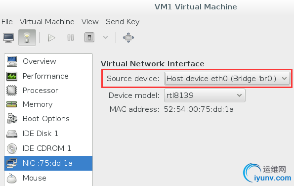

下面我们在 virt-manager 中查看一下 VM1 的网卡配置(为了使大家能够熟练使用命令行工具 virsh 和图形工具 virt-manager,CloudMan 在演示的时候会同时用到它们,两个工具都很重要)
可以看到虚拟网卡的 source device 我们选择的是 br0
下面我们启动 VM1,看会发生什么
# virsh start VM1 Domain VM1 started
# brctl show
bridge name     bridge id               STP enabled     interfaces
br0             8000.000c298decbe       no                    eth0
                                                                                 vnet0
virbr0          8000.000000000000       yes
brctl show 告诉我们 br0 下面添加了一个 vnet0 设备,通过 virsh 确认这就是VM1的虚拟网卡。
# virsh domiflist
VM1 Interface  Type       Source     Model       MAC
vnet0      bridge     br0        rtl8139     52:54:00:75:dd:1a

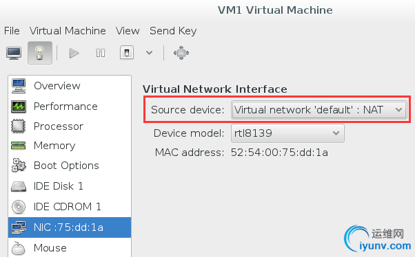

在 virt-manager 打开 VM1 的配置界面,网卡 Source device 选择 “default”,将 VM1 的网卡挂在 virbr0 上。
启动 VM1,brctl show 可以查看到 vnet0 已经挂在了 virbr0 上。
# brctl show
virbr0          8000.fe540075dd1a       yes                   vnet0
用 virsh 命令确认 vnet 就是 VM1 的虚拟网卡。
# virsh domiflist VM1
vnet0      network    default    rtl8139     52:54:00:75:dd:1a
virbr0 使用 dnsmasq 提供 DHCP 服务,可以在宿主机中查看该进程信息
# ps -elf|grep dnsmasq
5 S libvirt+  2422     1  0  80   0 -  7054 poll_s 11:26 ?        00:00:00 /usr/sbin/dnsmasq --conf-file=/var/lib/libvirt/dnsmasq/default.conf
在 /var/lib/libvirt/dnsmasq/ 目录下有一个 default.leases 文件,当 VM1 成功获得 DHCP 的 IP 后,可以在该文件中查看到相应的信息
# cat /var/lib/libvirt/dnsmasq/default.leases
1441525677 52:54:00:75:dd:1a 192.168.122.6 ubuntu *
上面显示 192.168.122.6 已经分配给 MAC 地址为 52:54:00:75:dd:1a 的网卡,这正是 vnet0 的 MAC。之后就可以使用该 IP 访问 VM1 了。

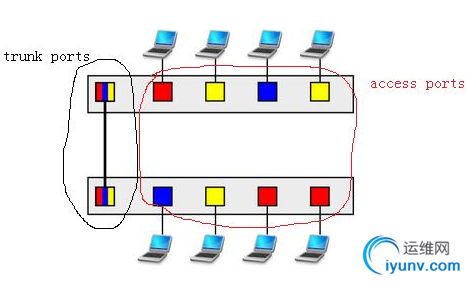

现在的交换机几乎都是支持 VLAN 的。 通常交换机的端口有两种配置模式: Access 和 Trunk。看下图
Access 口
这些端口被打上了 VLAN 的标签,表明该端口属于哪个 VLAN。 不同 VLAN 用 VLAN ID 来区分,VLAN ID 的 范围是 1-4096。 Access 口都是直接与计算机网卡相连的,这样从该网卡出来的数据包流入 Access 口后就被打上了所在 VLAN 的标签。 Access 口只能属于一个 VLAN。
Trunk 口
假设有两个交换机 A 和 B。 A 上有 VLAN1(红)、VLAN2(黄)、VLAN3(蓝);B 上也有 VLAN1、2、3 那如何让 AB 上相同 VLAN 之间能够通信呢?
办法是将 A 和 B 连起来,而且连接 A 和 B 的端口要允许 VLAN1、2、3 三个 VLAN 的数据都能够通过。
这样的端口就是Trunk口了。 VLAN1、2、3 的数据包在通过 Trunk 口到达对方交换机的过程中始终带着自己的 VLAN 标签。

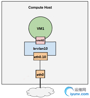

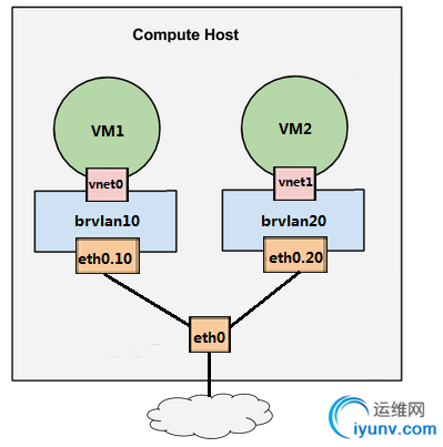

了解了 VLAN 的概念之后,我们来看 KVM 虚拟化环境下是如何实现 VLAN 的。还是先看图,
eth0 是宿主机上的物理网卡,有一个命名为 eth0.10 的子设备与之相连。 eth0.10 就是 VLAN 设备了,其 VLAN ID 就是 VLAN 10。 eth0.10 挂在命名为 brvlan10 的 Linux Bridge 上,虚机 VM1 的虚拟网卡 vent0 也挂在 brvlan10 上。
这样的配置其效果就是: 宿主机用软件实现了一个交换机(当然是虚拟的),上面定义了一个 VLAN10。 eth0.10,brvlan10 和 vnet0 都分别接到 VLAN10 的 Access口上。而 eth0 就是一个 Trunk 口。
VM1 通过 vnet0 发出来的数据包会被打上 VLAN10 的标签。
eth0.10 的作用是:定义了 VLAN10 brvlan10 的作用是:Bridge 上的其他网络设备自动加入到 VLAN10 中
我们再增加一个 VLAN20,见下图
这样虚拟交换机就有两个 VLAN 了,VM1 和 VM2 分别属于 VLAN10 和 VLAN20。 对于新创建的虚机,只需要将其虚拟网卡放入相应的 Bridge,就能控制其所属的 VLAN。
