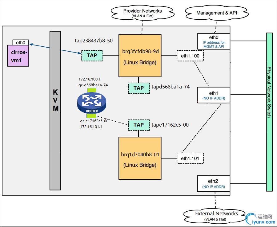

  回顾一下前面的网络逻辑结构图:
我们需要讨论一个深层次的问题:为什么不直接在 tape17162c5-00 和 tapd568ba1a-74 上配置 Gateway IP,而是引入一个 namespace,在 namespace 里面配置 Gateway IP 呢?
首先考虑另外一个问题:如果不用 namespace,直接 Gareway IP 配置到 tape17162c5-00 和 tapd568ba1a-74 上,能不能连通 subnet_172_16_100_0 和 subnet_172_16_101_0 呢?
答案是可以的,只要控制节点上配置了类似下面的路由。
Destination     Gateway         Genmask         Flags Metric Ref    Use Iface172.16.100.0    *               255.255.255.0   U     0      0        0 tapd568ba1a-74172.16.101.0    *               255.255.255.0   U     0      0        0 tape17162c5-00
既然不需要 namespace 也可以路由,为什么还要加一层 namespace 增加复杂性呢?其根本原因是:为了支持网络重叠
云环境下,租户可以按照自己的规划创建网络,不同租户的网络是可能重叠的。将路由功能放到 namespace 中,就能隔离不同租户的网络,从而支持网络重叠。

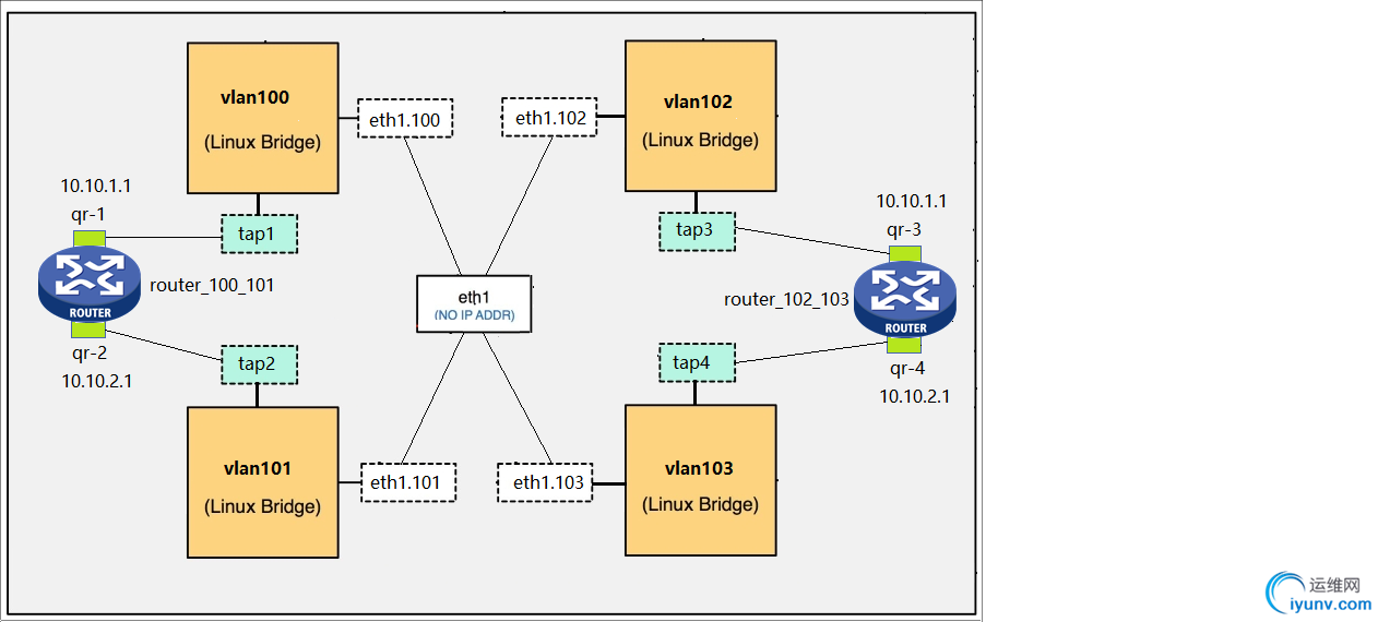

Tenant A  vlan100 subnet A-1: 10.10.1.0/24    {"start": "10.10.1.1", "end": "10.10.1.254"}Tenant A  vlan101 subnet A-2: 10.10.2.0/24    {"start": "10.10.2.1", "end": "10.10.2.254"}
Tenant B  vlan102 subnet B-1: 10.10.1.0/24    {"start": "10.10.1.1", "end": "10.10.1.254"}Tenant B  vlan103 subnet B-2: 10.10.2.0/24    {"start": "10.10.2.1", "end": "10.10.2.254"}
A,B 两个租户定义了完全相同的两个 subnet,网络完全重叠。
不使用 namespace 的场景
如果不使用 namespace,网络结构如下:
其特征是网关 IP 配置在 TAP interface 上。因为没有 namespace 隔离,router_100_101 和 router_102_103 的路由条目都只能记录到控制节点操作系统(root namespace)的路由表中,内容如下:
Destination     Gateway         Genmask         Flags Metric Ref    Use Iface 10.10.1.0                 *               255.255.255.0   U     0      0        0     tap1 10.10.2.0                 *               255.255.255.0   U     0      0        0     tap2 10.10.1.0                 *               255.255.255.0   U     0      0        0     tap3 10.10.2.0                 *               255.255.255.0   U     0      0        0     tap4
这样的路由表是无法工作的。按照路由表优先匹配原则,Tenant B 的数据包总是错误地被 Tenant A 的 router 路由。例如 vlan102 上有数据包要发到 vlan103。选择路由时,会匹配路由表的第二个条目,结果数据被错误地发到了 vlan101。
使用 namespace 的场景
如果使用 namespace,网络结构如下:
其特征是网关 IP 配置在 namespace 中的 veth interface 上。每个 namespace 拥有自己的路由表。
router_100_101 的路由表内容如下:
Destination     Gateway         Genmask         Flags Metric Ref    Use Iface10.10.1.0                 *               255.255.255.0   U     0      0        0     qr-110.10.2.0                 *               255.255.255.0   U     0      0        0     qr-2
router_102_103 的路由表内容如下:
Destination     Gateway         Genmask         Flags Metric Ref    Use Iface10.10.1.0                 *               255.255.255.0   U     0      0        0     qr-310.10.2.0                 *               255.255.255.0   U     0      0        0     qr-4
这样的路由表是可以工作的。
例如 vlan102 上有数据包要发到 vlan103。选择路由时,会查看 router_102_103 的路由表, 匹配第二个条目,数据通过 qr-4 被正确地发送到 vlan103。
同样当 vlan100 上有数据包要发到 vlan101时,会匹配 router_100_101 路由表的第二个条目,数据通过 qr-2 被正确地发送到 vlan101。
可见,namespace 使得每个 router 有自己的路由表,而且不会与其他 router 冲突,所以能很好地支持网络重叠。
