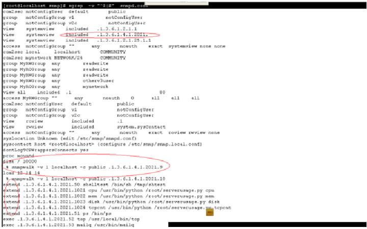

首先查看snmp配置文件,实现自定义OID捕获linux系统信息。
打开系统自带监控硬盘 负载 内存等的OID 还可以自己编写脚本通过定义oid来执行监控
使用方法
snmpwalk -v2c -c public 192.168.120.131 .1.3.6.1.4.1.2021.50   红色是oid

2.      exec .1.3.6.1.4.1.2021.51 ps /bin/ps
进行snmpwalk查询:
# snmpwalk -v2c -cpublic 192.168.1.21 .1.3.6.1.4.1.2021.51
UCD-SNMP-MIB::ucdavis.51 = No Such Object available on this agent at this OID
可以发现是找不到.1.3.6.1.4.1.2021.51这个OID的。
这是什么原因呢?
如果出现这种情况,请先查看一下snmpd的版本。
# snmpd -v
NET-SNMP version:  5.5
上面的配置方式是旧版的配置,新版本已经不用此格式了。新的格式是:
extend .1.3.6.1.4.1.2021.51 ps /bin/ps
最后附上一付修改过的完整配置
