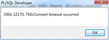

使用PL/SQL Dev连接数据库时,TNS提示连接超时
明显是网络连接方面的问题
先ping主机查看网络,如果正常再查看监听,使用tnsping主机

监听已经开启,看来连接可以正常通过了,但是很遗憾,还是报同样的错误,怀疑是防火墙搞的鬼,因为关闭防火墙之后是可以正常连接的:
