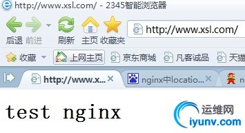

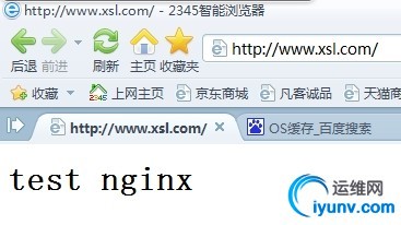

6、测试,访问默认主页是否正常
如果是在浏览器中输入的是服务器的主机名称,则还需要在本机的hosts文件添加主机名称和ip的对应条目才行。在这里我是在window主机上进行测试的,因此,需要在windows系统上的hosts文件中添加如下对应行:
www.xsl.com    192.168.0.104
添加完成后,在进行页面测试,测试结果如下:

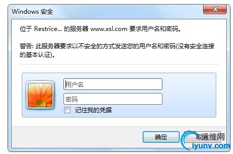

基于用户的认证命令也可以在location中设定,如:
location  / {
            root   /www/xsl.com;
            index  index.html index.htm;
   auth_basic  "Restrice..."    这个命令是用来设置提示语的
   auth_basic_user_file  /etc/nginx/userfile    这个命令是用来设定基于用户认证时的用户和密码所在文件
在nginx中,基于用户认证方式中的用户和密码是通过htpasswd这个命令来创建的,而htpasswd是httpd自带的程序,因此,要想使用htpasswd来创建用户和密码,需要先安装httpd程序。
[iyunv@localhost ~]# yum  -y  install  httpd
[iyunv@localhost ~]# chkconfig httpd off
[iyunv@localhost ~]# service httpd  stop
使用htpasswd命令创建用户和密码
[iyunv@localhost ~]# htpasswd -c -m /etc/nginx/userfile xsl  注意,第一次创建用户时需要指定-c参数,以后就不需要了。
创建完成之后,还需要重新加载nginx。不需要重启。
[iyunv@localhost ~]# service  nginx  reload
测试访问http://ww.xsl.com,测试结果如下:
将用户和密码输入后,显示的结果为:
