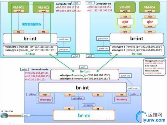

  下面是简单的流程图

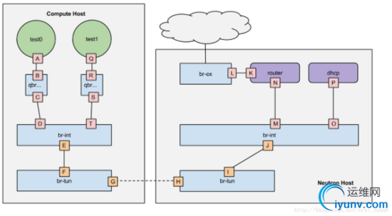

  下面是各个部分包含的PORT
  下面章节的名称中会包含图中关键点的编号
计算节点:实例网络 (A,B,C)
  所有发出的数据包都是从实例的eth0开始的,它连接到tap设备,tap设备连接到Linux的网桥设备qbr。从图中可以看出

计算节点: 集成网桥br-int (D,E)
  集成网桥(br-int)负责执行从实例接受或发出的流量中vlan 标示的拆封工作,此时结算节点上br-int的情况应该类似于
#ovs-vsctl showBridge br-int  Port"qvo7c7ae61e-05"    tag: 1    Interface "qvo7c7ae61e-05"  Port patch-tun    Interface patch-tun      type: patch      options:{peer=patch-int}  Port br-int    Interface br-int      type: internal  接口qvo7c7ae61e-05与qvb7c7ae61e-05是一对接口,它们负责将Linux网桥的流量传输到br-int
上,qvo上的tag:1是一个接入端口,这个端口被挂到了VLAN1上,从实例发出的流量会被赋上VLAN ID
1的标示,发往该实例的流量也先被拆掉VLAN 1的标示,每个不同的网络会被赋予不同的VLAN ID.
  接口 patch-tun把br-int连接到隧道桥( br-tun)上.
计算节点: 隧道桥 br-tun(F,G)
  隧道桥主要负责把br-int中带有vlan标示的流量转换到GRE隧道中,实际的转换工作主要是由br-tun中OpenFlow规则来完成的,在创建实例之前openflow的规则大概如下:

网络节点:隧道桥(br-tun) (H,I)
  当流量通过连接到br-tun的GRE隧道到达网络节点,该节点上隧道桥的flowtable与计算节点上的非常相似

网络节点:整合桥br-int(IJ)
  该桥负责将实例连接到网络服务上,例如路由或者是DHCP服务
# ovs-vsctl showBridge br-int  Port patch-tun    Interface patch-tun      type: patch      options:{peer=patch-int}  Port"tapf14c598d-98"    tag: 1    Interface"tapf14c598d-98"  Port br-int    Interface br-int      type: internal  Port"tapc2d7dd02-56"    tag: 1    Interface"tapc2d7dd02-56"  Br-int通过使用patch接口patch-tun连接到br-tun
Network host: DHCP server (O,P)
  每一个启动DHCP的网络都会有一个DHCP服务运行在网络节点上,DHCP服务是一个运行在网络命名空间的dnsmasq实例

-Aquantum-l3-agent-snat -s 10.1.0.0/24 -j SNAT --to-source 172.24.4.227网络节点:外部流量 (K,L)
  br-int通过qr设备借助Linux网络命名空间qrouter连通br-ex上的qg设备,将数据包交付到OVS网桥br-ex上.
