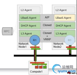

(2)L3 Agent HA
L3 Agent 比较特殊,因为它是所有 openstack (core)services 中唯一一个有状态的,因此,不能使用传统的在多个节点上部署多个实例使用LB来做HA。Neutron 本身的调度器(scheduler)支持在多个网络节点上部署多个L3 Agent,但是,由 L3 Agent 管理的 Virtual Router 自身需要有HA的实现。它的HA的Neutron 原生实现包括如下几种方式:
(a)Juno 中引入的 Automatic L3 Agent Failover (当 VR 所在的 L3 Agent 失效的时候,Neutron 自动将它 failover 到其它某个 L3 Agent 上)
该方案增加了一个配置项 allow_automatic_l3agent_failover。当它的值为 True 时,L3 plugin 去周期性地检查所有有管理 Virtual Router 的 L3 Agent 的状态。如果某 L3 Agent 死了,受它管理的 Router 会重新被 schedule 到别的 L3 Agent 上。 Neutron L3 Plugin 通过判断该 L3 Agent 是否在规定时间(agent_down_time)内有发回心跳消息来判断它是否活着。存在多种 L3 Agent 未能及时上报心跳但是 router 依然在转发网络包的可能。因此这种实现可能会存在 L3 Agent 被认为死了但是其 router namespace 依然在转发网络包和响应 ARP 请求而导致的问题。如果网络后端不阻止死掉了的 agent 使用 route 的 IP 地址,那新老 namespace 就可能存在冲突。这种冲突不会断掉 E-W 网络,因为新老 namespace 中的一个都可以承担无状态网络包的转发任务。然后,南-北网络可能会受影响,因为 NAT 只存在于一个router 上。而且,reschedule 后,浮动 IP 也会无法工作,因为它们与 router 的 外部端口的绑定关系不会被设置到新的router 上。
这种方案要求使用多个网络控制节点,每个节点上运行一个 L3 Agent。在某个 Agent 死了时,Router 会被部署到别的 Agent 上。这种方案,除了上述的问题外,切换时间过长是其主要问题。
(b)Juno 中引入的 VRRP (Virtual Router Redundancy Protocol)方案 (由 VRRP/Keepalived 控制 VR 的 VIP 和 VMAC 的 failover)
该方案使用多余一个的网络控制节点,提供 A/P HA。其主要特点为:
(c)Juno 引入的 DVR
该方案将 NAT 和 L3 Agent 部署到虚机所在的计算节点,在网络控制节点上只部署 DHCP 和 SNAT。该方案解决了 L3 Agent 和 Metadata Agent 的 H/A 问题。目前,将 DHCP Agent 改成分布式,***aas 以及 FWaas 的修改工作已经在进行中。用户需要使用第三方软件提供 SNAT 的 HA 方案。
(3)DHCP Agent 的 HA
DHCP 协议自身就支持多个 DHCP 服务器,因此,只需要在多个网卡控制节点上,通过修改配置,为每个租户网络创建多个 DHCP Agent,就能实现 DHCP 的 HA 了。

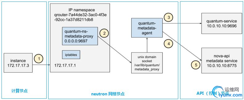

(4)Metadata agent 和 proxy 的 HA
跟 metadata service 相关的组件包括:
  •   neutron-ns-metadata-proxy:作为一个独立的进程运行在 master virtual router 的 network namespace 中。它接受由 qrouter 通过 iptables 控制转交的 instance 访问 metadata service 的 request。
  •   neutron-metadata-agent:Neutorn 的组件之一,运行在Neutorn 网络节点上,通过本地 socket 和 neutron-ns-metadata-proxy 进程通信,其配置文件是 /etc/neutron/metadata_agent.ini;它会通过 http(s) 和 Nova metadata service 通信;它通过 RPC 和 neutron-server 通信。你还可以通过配置 metadata_workers 的值来运行多个独立的进程。
  •   nova metadata api:这个和 nova api 类似,是 nova 的 API 的一部分,通常使用的端口是 8775。它接收neutron-metadata-agent 的request。
从 HA 角度来讲:
  •   neutron-ns-metadata-proxy 的 HA 不需要单独考虑,因为它受 Virtual router 控制。
  •   neutron-metadata-agent:需要和 neutron-ns-metadata-proxy 通过soket 通信,因此,简单地,可以在所有 neutron network 节点上都运行该 agent,只有 virtual router 所在的L3 Agent 上的 neutron-metadata-agent 才起作用,别的都standby。你可以在多个网络节点上启用该服务。
  •   nova metadata api:同 nova api 一样是无状态服务,可以部署在那个阶段上,使用 HAProxy 做 A/A HA。

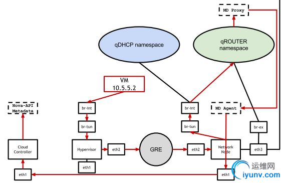

(注意,因为虚机在启动过程中需要访问 qrouter,这也就是说,要求虚机所在的子网必须已经添加到了一个 Virtual router 上,否则,它是无法通过 qrouter 走的,除非走 qdhcp)
或者更详细地看出完整的路径(图中红色线条,从VM开始,到 NOVA-API Metadata 结束):

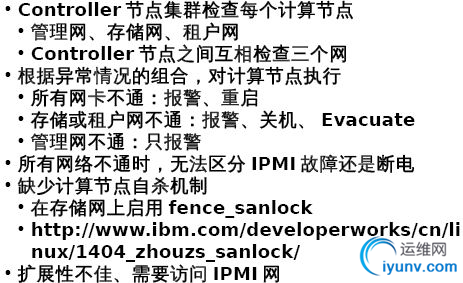

业界有几个解决方案:
(1)Controller 节点通过管理网 Ping 所有 Compute 节点,Controller 节点检查nova service-list,对出问题的节点 Evacuate
特征:太简单粗暴,容易引起误杀和数据损坏
(2)Pacemaker-remote: 突破Corosync的集群规模限制,
特征:启用多个心跳网时,处理策略单一,引起用户业务不必要的中断
(3)集中式检查
(4)分布式健康检查
