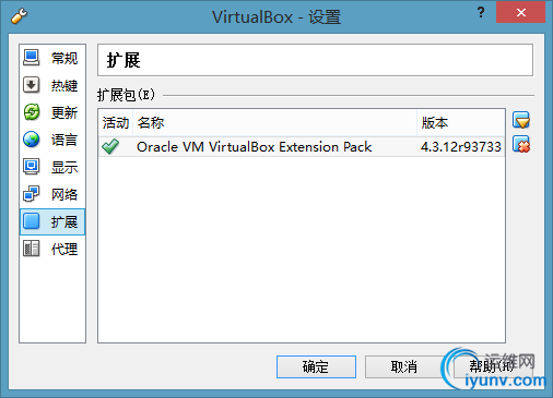

  安装Virtual Box及扩展包
  安装Virtual Box比较简单,直接根据提示进行安装即可,步骤忽略。
  安装Virtual Box扩展包的方法:在Virtual Box界面,选择管理-全局设定-扩展界面,选择添加安装并选择Virtual Box扩展包文件即可。
  PS:注意扩展包一定要与Virtual Box版本一致。

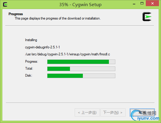

  安装Cygwin及组件
  双机下载的Cygwin安装包,在安装至选择下载站点界面时,尽量选择国内的下载站点以加快下载速度。
  在包选择界面输入expect并将单击搜索结果中的记录是指状态边为install
  然后进行包安装界面,安装完毕后点击上一步,然后依次选择openssh、procps、xxd三个软件包,然后完成安装。
