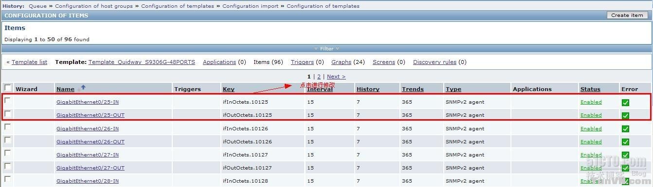

       点击"iteam"对其进行修改。
        该模板主要是监控交换机的出口和入口流量,所以一个端口应该有两个任务"input"和"output"
,点击要修改的端口:
      name:Item名称;type:监控的类型;key:键值;snmp oid:详情请参考上篇博客;snmp community:团体名称;port:snmp端口号(默认为 UDP 161端口)。其它参数默认即可。
      其中key值需要根据被监控设备的信息作为参考。可以在Zabbix 服务器端通过snmpwalk命令进行查看被监控设备信息:
       ifdescr.* 其中"*"号和后面的端口号进行对应。
   最后点击"save",进行保存。模板已经修改完成,其它items也照此方法进行修改。
