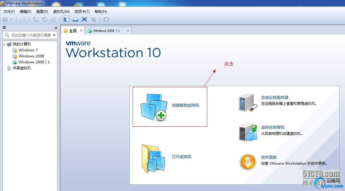

打开VMware
选择自定义 安装

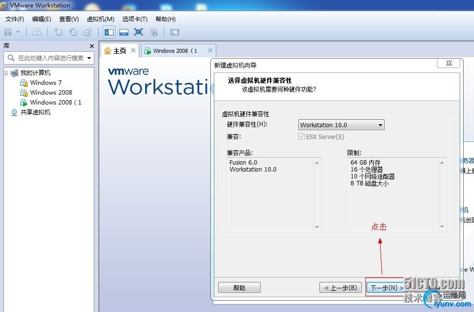

选择虚拟机硬件兼容性

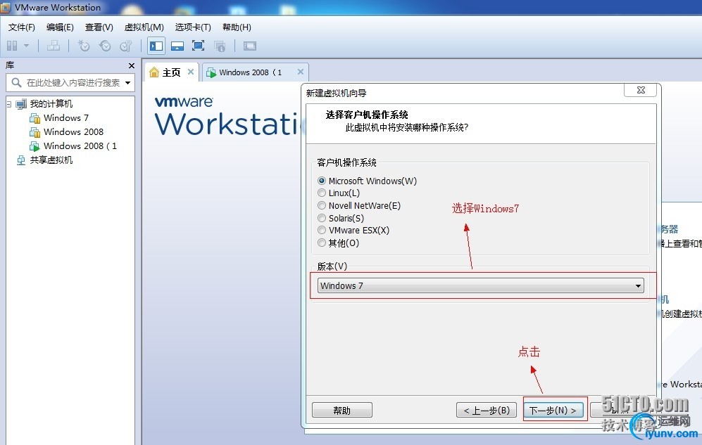

选择要安装的系统,我要安装Windows7系统  当然选择Wiodows7啦

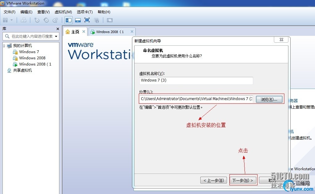

选择安装的系统文件位置,好方便以后不要这个系统了,就可以连文件夹删掉。如果光删掉系统的话。装系统的时候所创建的文件夹以及里面的东西是删不掉的。所有不想用着系统了,就连文件夹一起删掉。这样不占你的真机系统内存

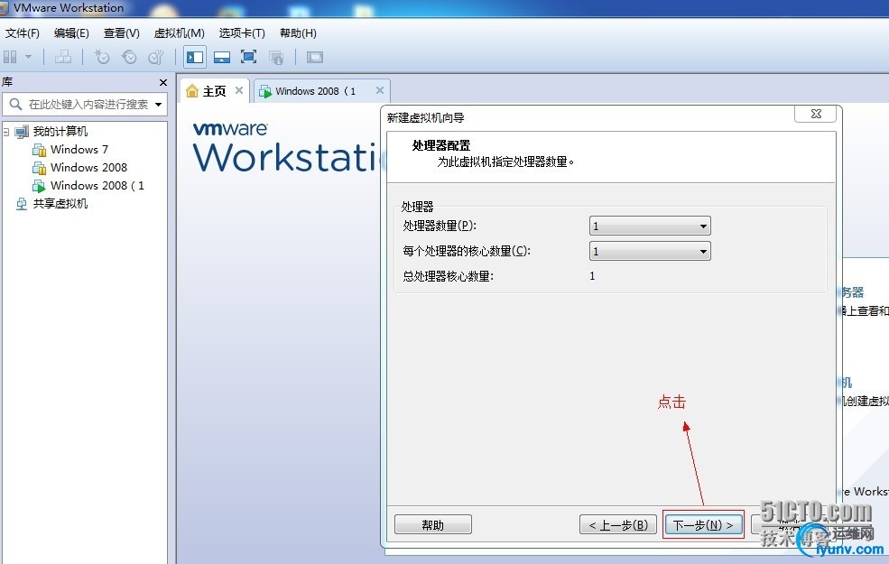

选择处理器

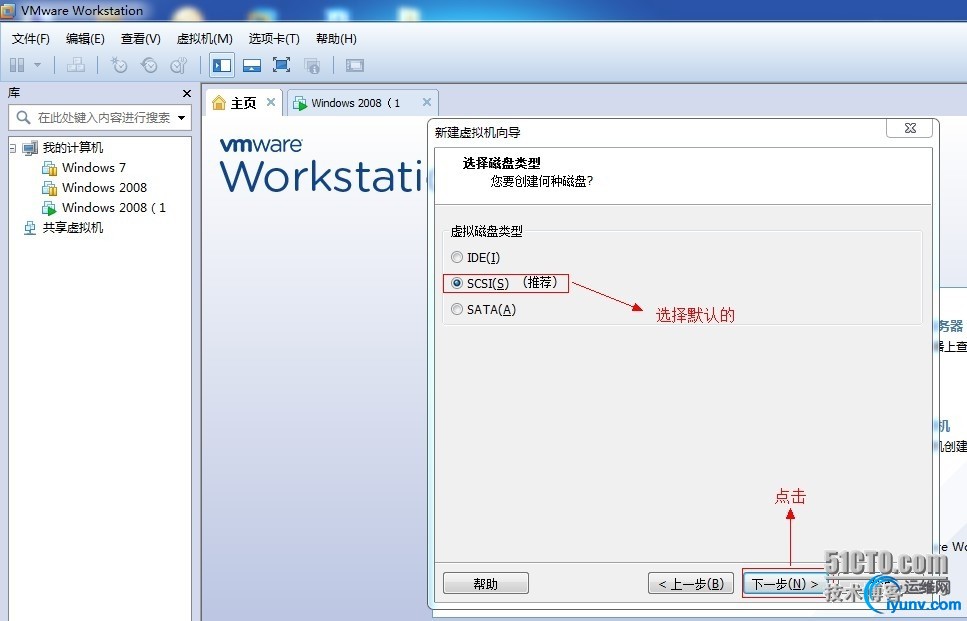

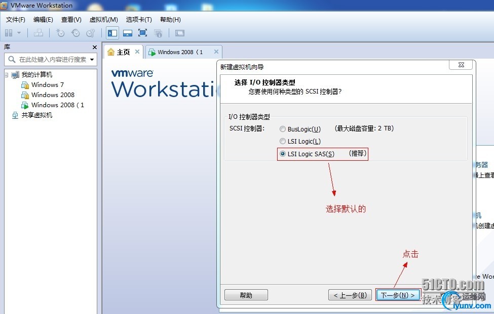

下面的就选择默认的就行了

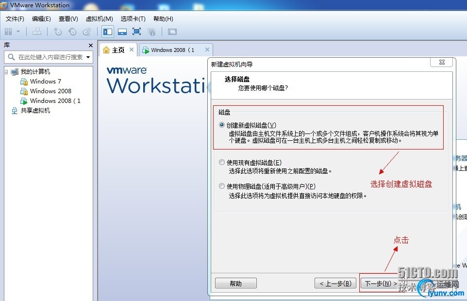

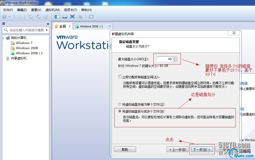

这是创建磁盘
这是创建虚拟名称

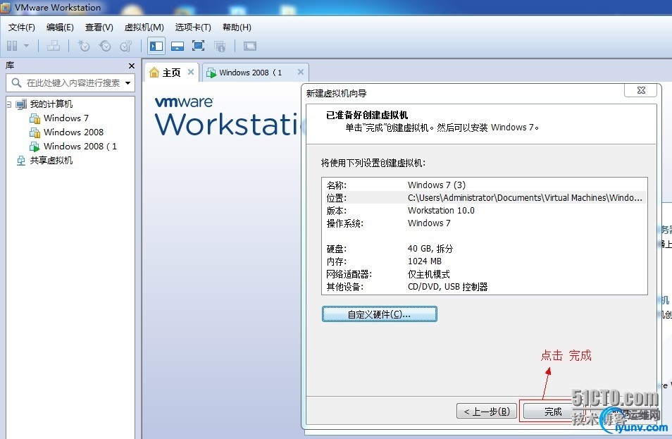

创建虚拟机是用来做实验的,里面的一些硬件用不到的可以移除掉,这样可以帮你省点真机内存

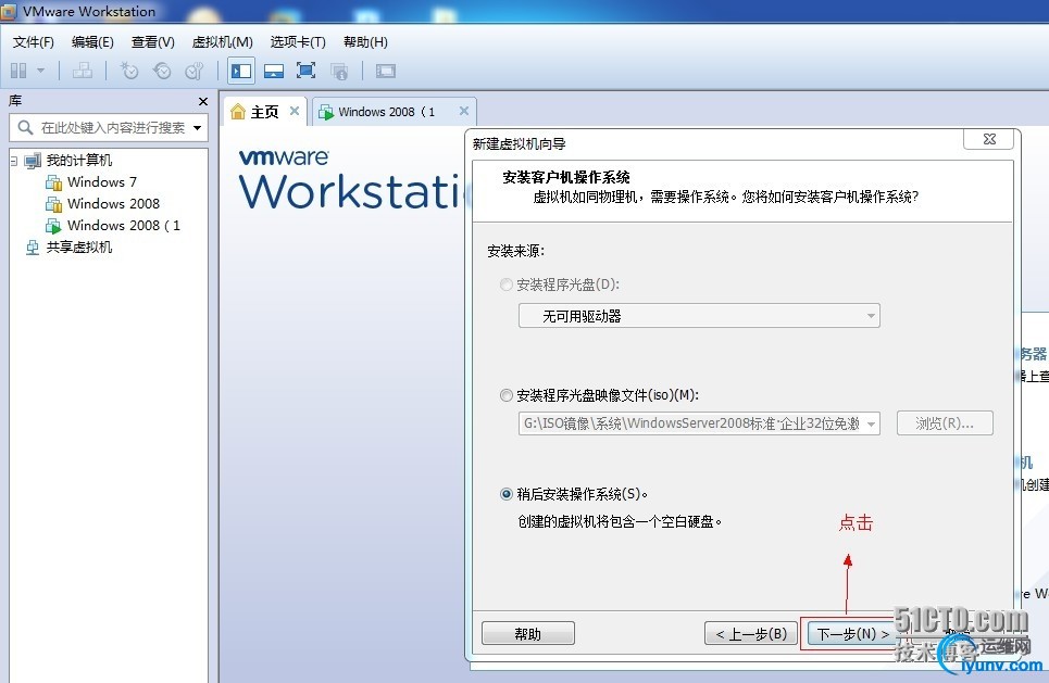

这是装win7系统的镜像文件

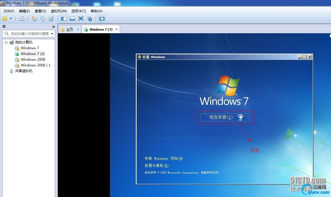

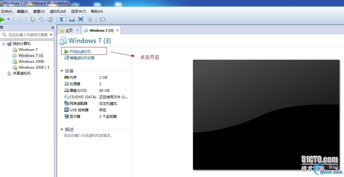

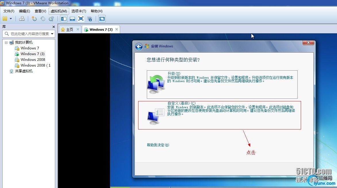

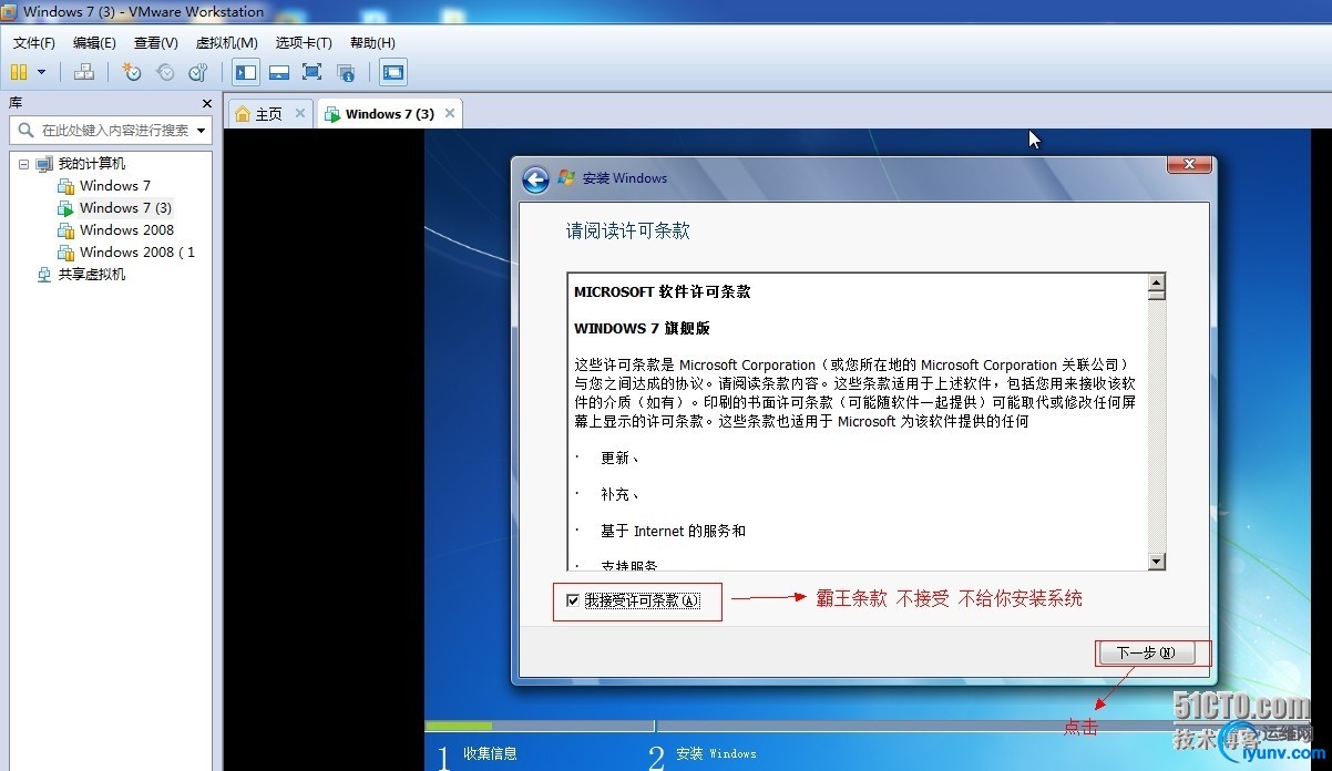

点击开启虚拟机,下面开始装win7系统了

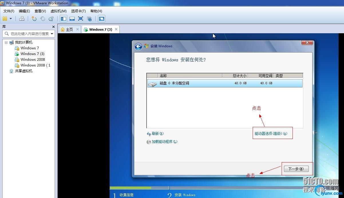

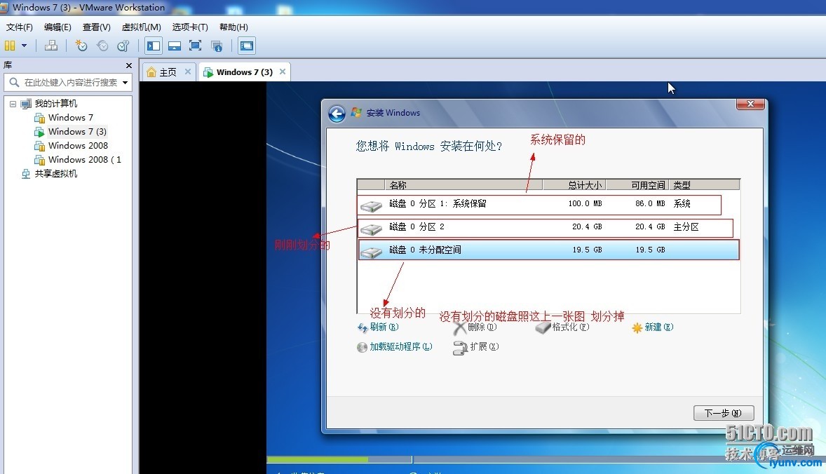

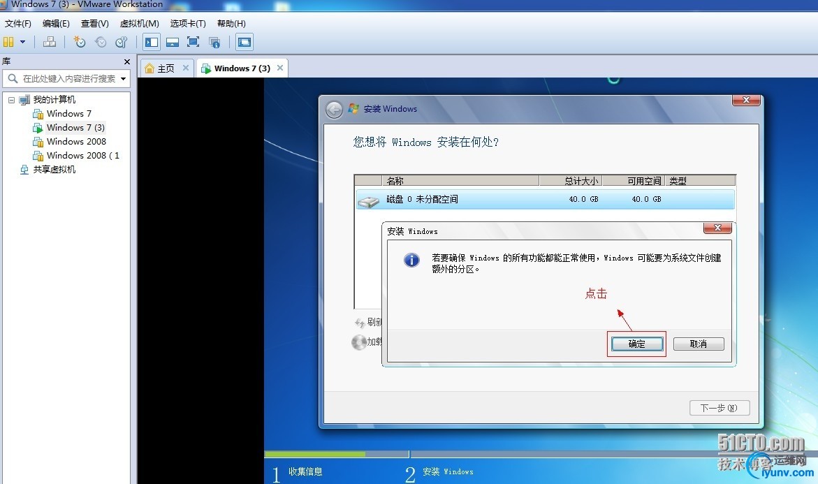

这是给系统划分系统磁盘
等下面条读完,win7就安装好了
