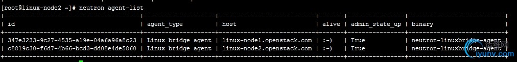

  下面的图就说明computer启动起来了。
  [root@linux-node1 ~]# neutron agent-list

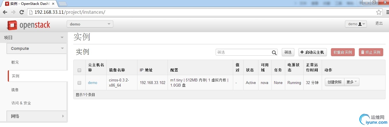

  创建完成查看,如下:
  有的时候,openstack会出现许多奇葩的问题,我开始查看的“用量”的时候,居然不会显示,后来我重启一下openstack的各个服务就OK了。

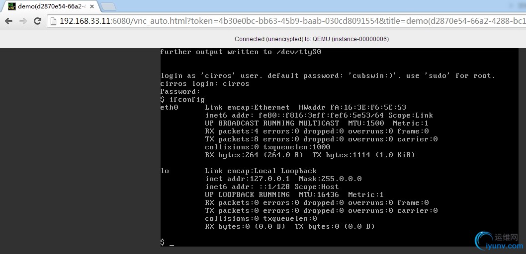

  咱们先把DHCP打开,因为虚拟机获取不到ip地址。它不会自动往iptables里面加规则的。
  下面我来讲解一下关于DHCP的,我生产环境下没有用DHCP,物理交换的路由功能。生产环境下有DHCP。
