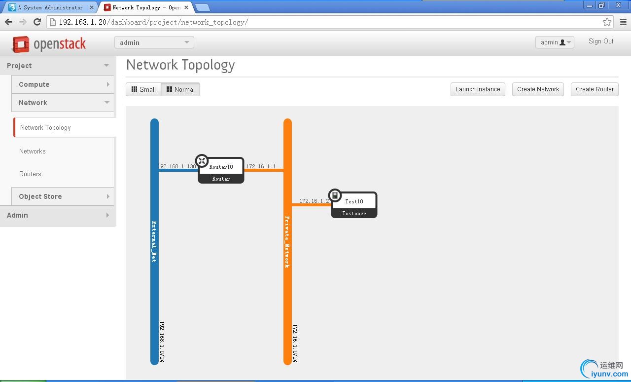

  登录到dashboard.
  1, 添加外部网络(就是我的无线网络) External_Network
  添加 External_Subnet 192.168.1.0/24
  2, 添加私有网络(就是VM所使用的网络) Private_Network
  添加Private_Subnet 172.16.1.0/24
  3, 添加路由器,router, 设置网关gateway为外部网络External_Subnet.
    在路由器router上, 添加 172.16.1.0/24 网络的接口
  4, 启动实例, 选择 Private_Subnet.
  5,设置 floating IP. (192.168.1.131)
  6,设置安全规则,允许icmp和ssh对内部网络的访问.
  打完收工。

  传个网络拓扑吧:
