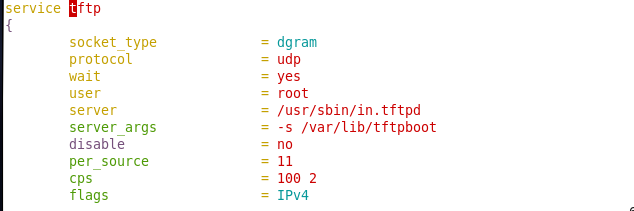

   # vim  /etc/xinetd.d/tftp   编辑tftp配置文件 ,如下图:
# service  xinetd  restart  重启tftp服务

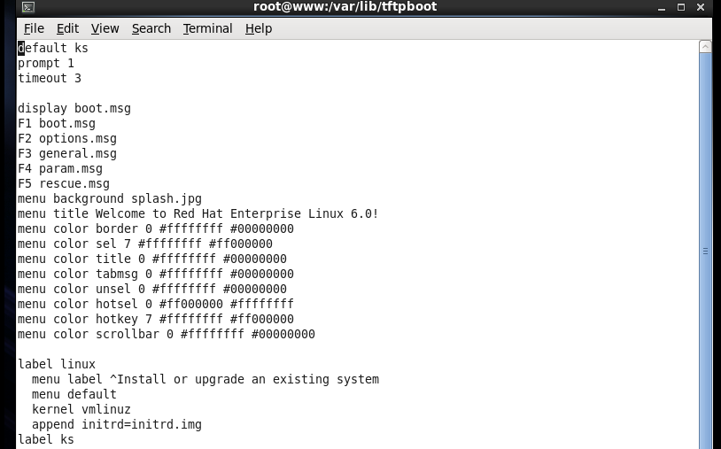

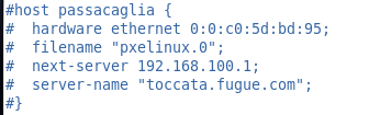

   # vim  /etc/dhcp/dhcpd.conf   配置dhcpd.conf,如下图:
我在dhcpd.conf中还做了以下修改,因为之前没有注释掉DHCP服务启动失败,注释掉后好了。
# service  dhcpd  restart  重启dhcpd服务
   # service  xinetd  restart  重启xinetd服务
安装原理:
支持pxe的电脑开机(预先打开网卡pxe功能,网络引导),DHCP给该电脑分配一个IP,并指明下一跳TFTP文件服务器,机器在TFTP服务器上(/tftpboot文件夹下面)下载到一个pxelinux.0的文件,并拿到pxelinux.cfg文件夹下的default配置文件,根据该配置文件加载内核等操作,接下来完成手动安装。

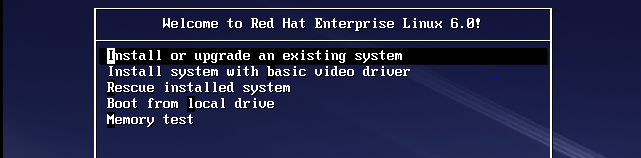

OK,目前为止网络手动安装配置已经完成,可以试一下用NFS实现网络安装,在客户机开机并在BIOS下修改为网络安装,如下图:
接下来如图:
2、默认是选择第一项,这里可以在/var/lib/tftpboot/pxelinux.cfg/default中修改

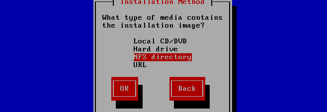

7、

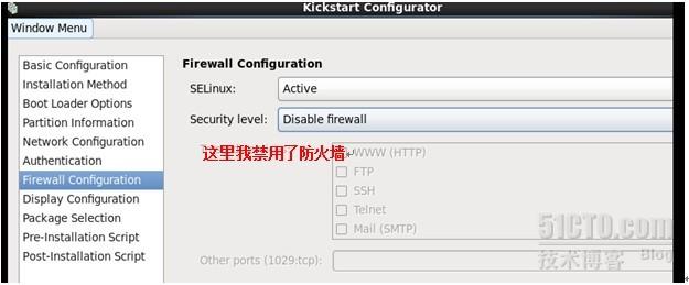

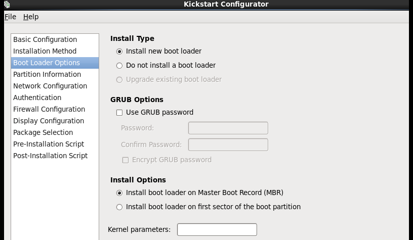

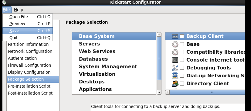

   # yum  install  -y  system-config-kickstart
   # system-config-kickstart   打开kickstart图形配置界面

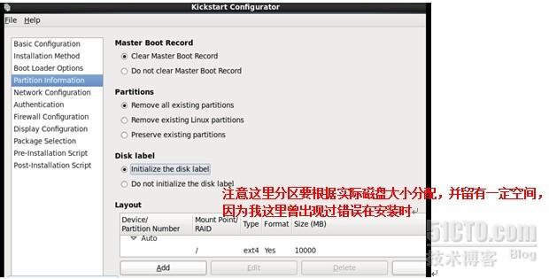

此分区,通过"Add"按钮自定义添加分区

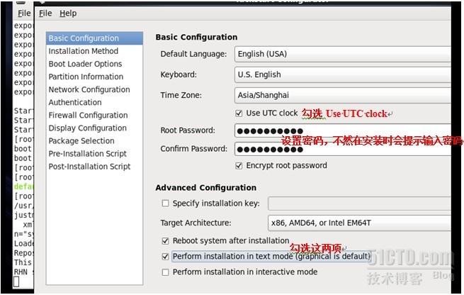

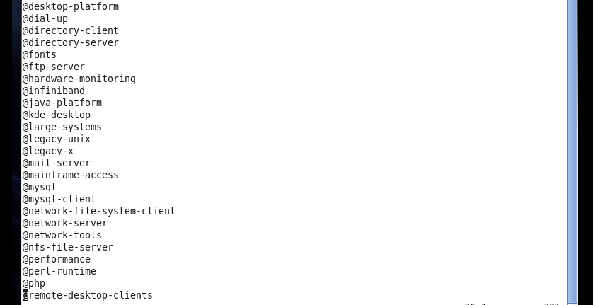

以上可以自定义选择所需要安装的程序
这里开始保存以上配置的ks.cfg信息,保存到/var/lib/tftpboot/ks/目录下,刚才上面已经创建了此目录

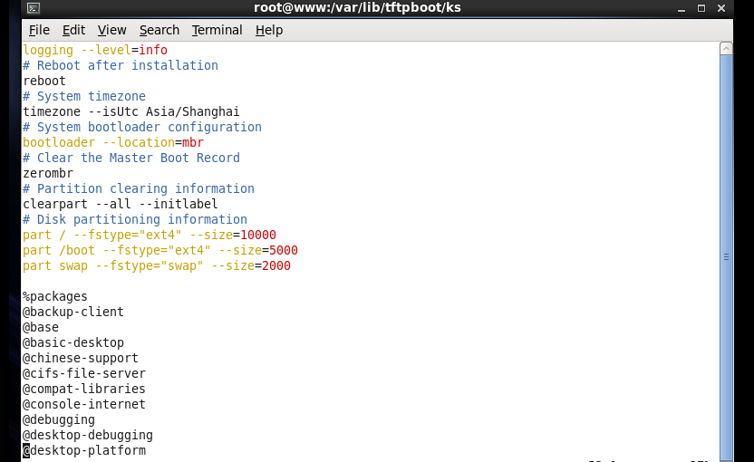

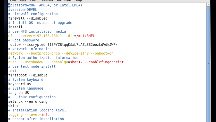

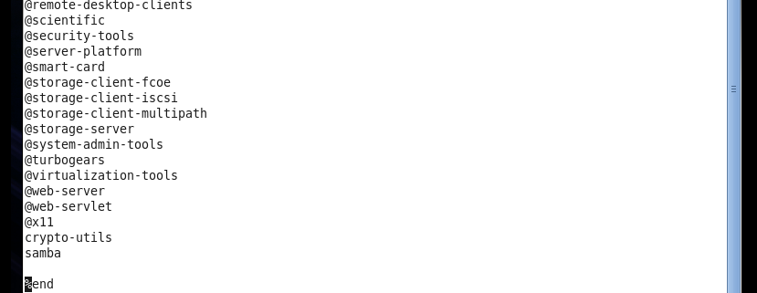

以下开始对KickStart生成的ks.cfg文件作适当参数修改
   # vim ks.cfg
# chmod  707  ks.cfg    设置权限

# vim /etc/init.d/iptables  stop   或  service  iptables  stop   确保防火墙关闭
   # setenforce  0    确保关闭selinux
