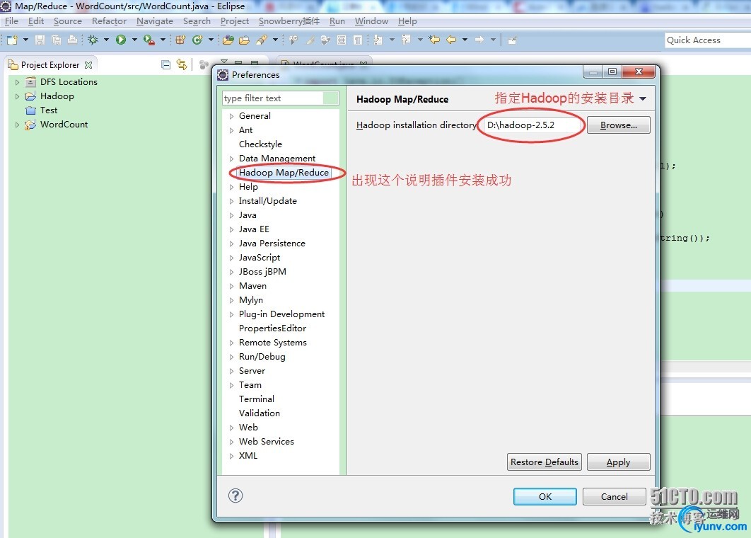

    把hadoop-eclipse-plugin-2.6.0.jar放到eclipse==》plugins目录下面,重启Eclipse,打开Window==》Preferences,能够看到Hadoop Map/Reduce就是插件安装成功,下面指定Hadoop的安装目录即第一步设定的HADOOP_HOME。

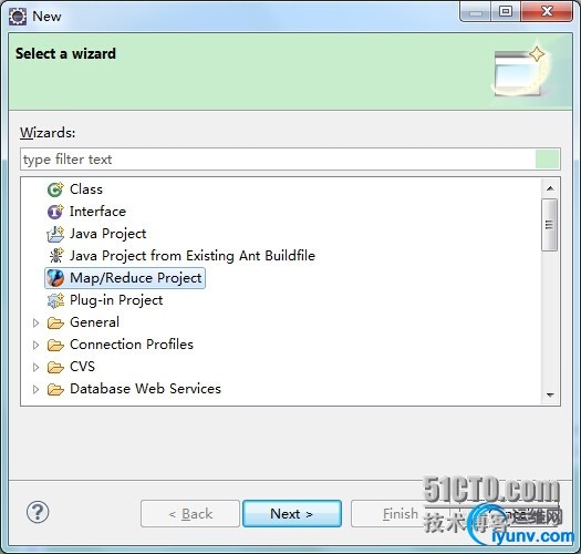

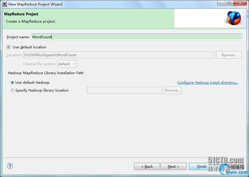

    第三步:新建Map/Reduce Project工程
    输入工程名称,然后点击Finish按钮

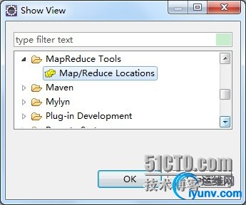

    Window==》Show View==》Other,找到Map/Reduce Tools下的Map/Reduce Locations,并点击ok。
    可以在下面看到Map/Reduce Locations,并New Hadoop Locations

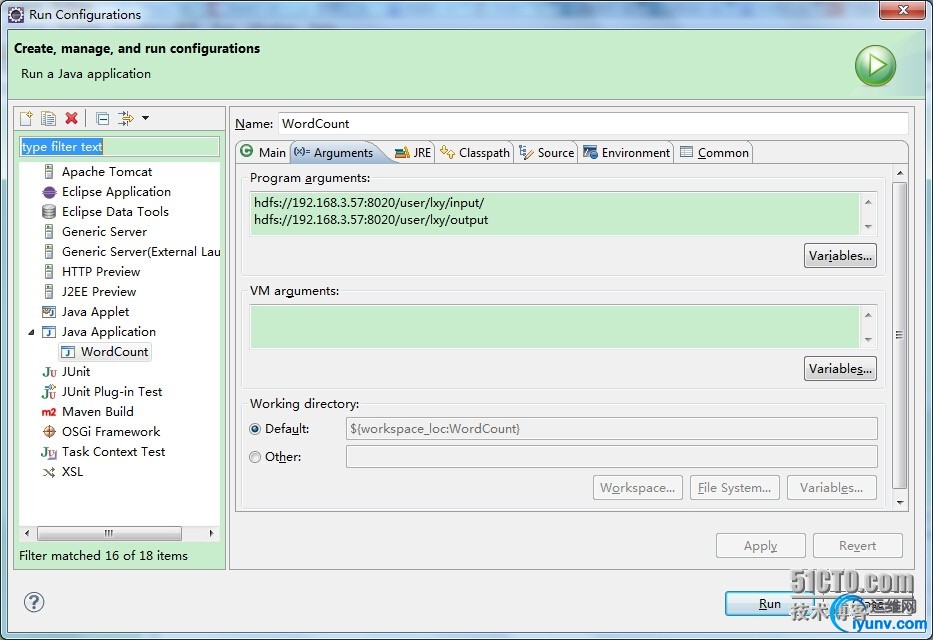

    第五步:编写Map/Reduce程序,测试运行。这里使用hadoop自带的例子WordCount进行测试,直接把代码放到WordCount工程中的src目录下,设置运行参数,Run As==》Run Configuration,设置Arguments, 因为WordCount需要两个参数,一个是统计哪个目录下的文件中出现的词,一个是统计结果存放的地方
    此时运行程序,你将看到如下运行结果:
