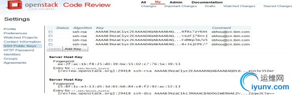

  •   为 Gerrit 设置您的 SSH 帐户。OpenStack 应用了一个代码评审过程来保证代码质量。请访问 OpenStack 代码审查 页面,并使用您的 Launchpad 帐户进行登录。然后访问 https://review.openstack.org/#/settings/ssh-keys 并上传您的 SSH 公钥。
    图 2. 上传 SSH 公钥

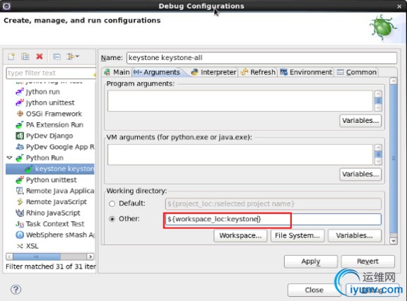

    •   设置调试配置。单击 Arguments 选项卡,选择 Other 作为工作目录,然后输入 ${workspace_loc:keystone},如图 4 和图 5 所示。
      图 4. Main 选项卡配置
      图 5. Arguments 选项卡配置
