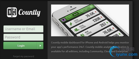

发表于 2015-3-26 09:57:06 | 显示全部楼层 |阅读模式
前言,前几天老总喊在服务器上面部署个Countly统计系统,于是googel了下,也请教了下@邓哥。几经周转,最后把countly服务搭建起来了。下面把apt-get源,以及一键安装shell贴上。
