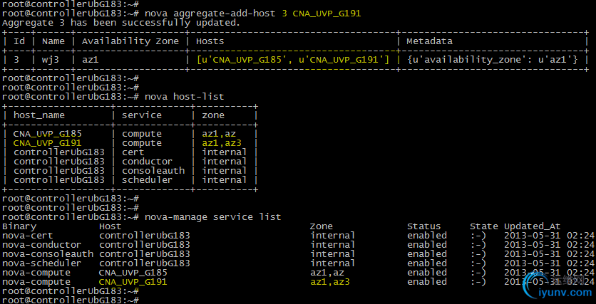

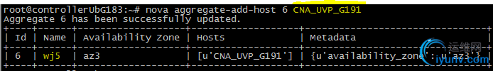

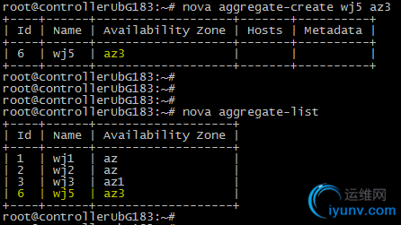

Folsom已是过去式,这里就在Grizzly环境中实践。我就直接使用我的团队中一个同事的总结截图。
1. 创建aggregate,指定zone
2. 添加主机

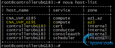

3. 查询主机与服务所属的zone
4. 再将主机加入另一个aggregate,再次查询
