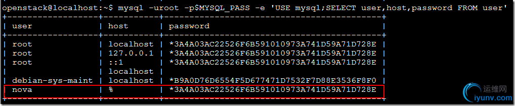

  4.6 检查前面配置是否成功
  openstack@localhost:~$ mysql -uroot -p$MYSQL_PASS -e 'USE mysql;SELECT user,host,password FROM user'

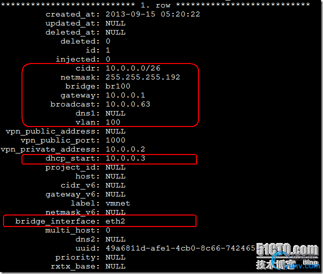

  6.1 配置虚拟机的私有网络
  这个网络是虚拟机实例之间相互通信使用的。
  openstack@localhost:~$ sudo nova-manage network create vmnet --fixed_range_v4=10.0.0.0/8 --network_size=64 --bridge_interface=eth2
  操作后执行下面的命令验证一下:
  openstack@localhost:~$ mysql -uroot -p${MYSQL_PASS} -e 'select * from nova.networks \G'
