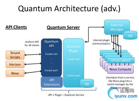

  我们再来看一起一般如果用quantum的话,它的结构是什么样子,如下图,
  Quatum首先有一个框架,然后有一些插件,例如vSwitch有它的插件,其他的openflow的交换机需要开发它们自己的插件。看了上在主张图,就应该知道建这个环境的大致步骤:
  1) QuantumManager, 通用框架
  2)要配置使用vswitch插件,quantum.plugins.openvswitch.ovs_quantum_plugin.OVSQuantumPlugin
  3)在计算结点得配置VIF
  不说了,从下面的安装步骤中会找到对应的等价物的。
