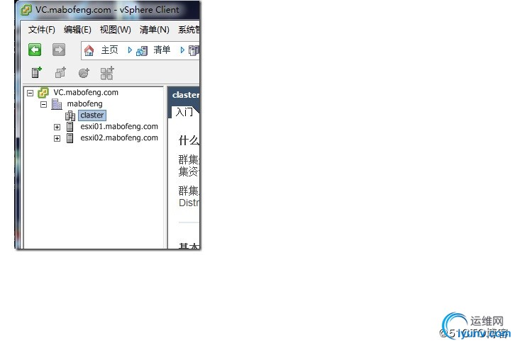

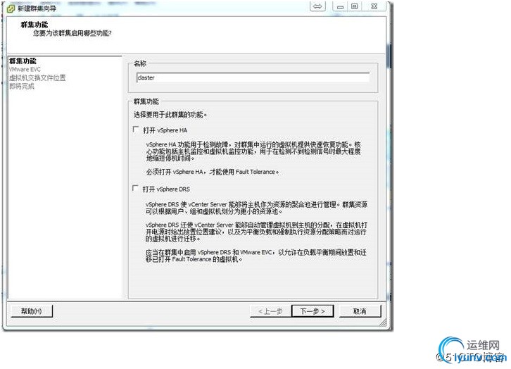

1、在vSphere Client 中,右击数据中心或文件夹,然后在弹出的快捷菜单中选择“新建群集”
2、在名称文本框中为群集命名。该名称显示在vSphere Client 清单面板中。

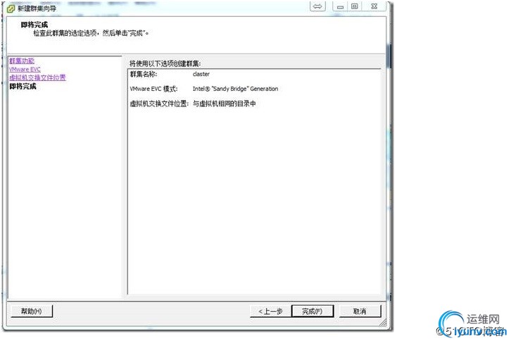

3、如果适用,启用增强型vMotion兼容性 (EVC),并选择它应以何种模式运行。在这里可以看到EVC所支持的AMDInterCPU类型。不过要注意的是,即便使用EVC,也不能将Intel服务器上的虚机迁移到AMD主机上。所以EVC只有三个选项:禁用、Intel或者AMD
4、选择虚拟机的交换文件位置。可以将交换文件与虚拟机本身存储在同一目录中,或者将交换文件存储在主机指定的数据存储中(主机-本地交换)。单击“下一步”
5、单击“完成”按钮以完成群集的创建,新群集不包括任何主机或虚拟机。
6、完成建立群集后,该名称显示在vSphere Client 清单面板中。

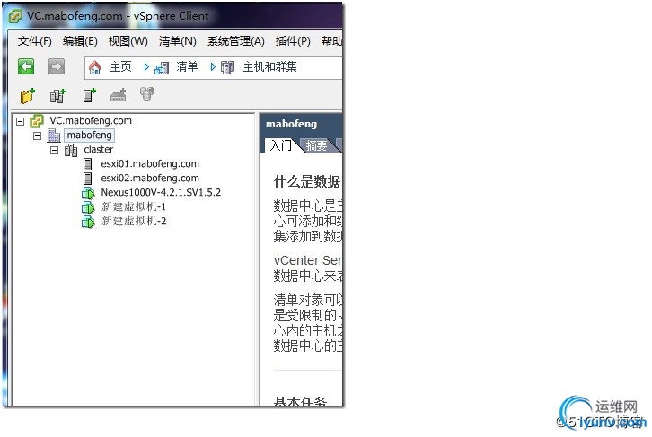

7、添加ESXi主机,可以从清单或列表视图中选择主机或者将主机拖至目标群集对象。
8、将所有的主机都拖至目标群集对象。

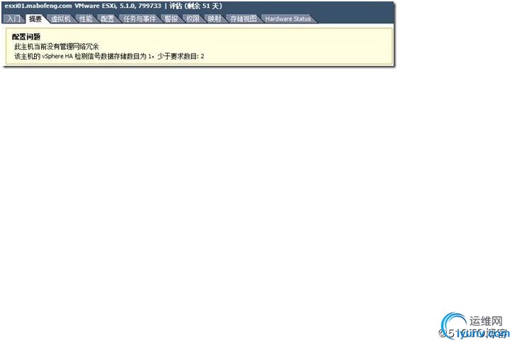

        在设置HA之前,要确保每台ESXi主机都有管理网络冗余,并且vSphere HA检测信号数据存储数目为1,少数要求数目为2。如果不满足其要求,则会在配置HA的过程中提示配置问题,如下图:

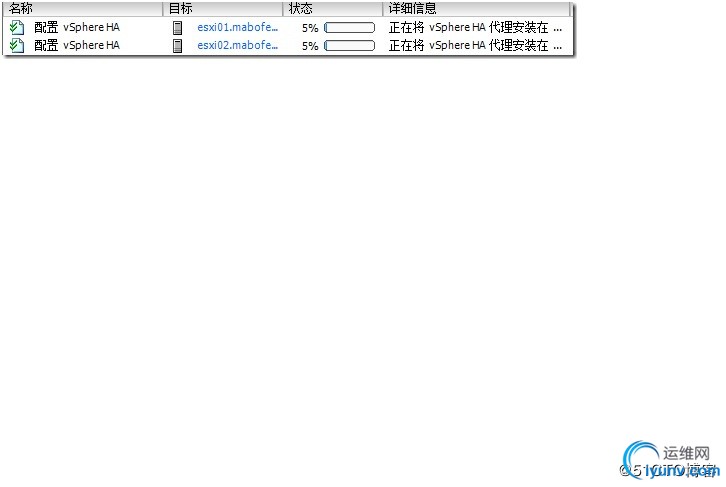

1、右键单击群集,然后单击编辑设置。

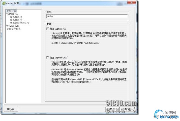

2、在群集的“设置”对话框中,您可以修改群集的 vSphere HA(和其他)设置。在“群集功能”页上,选择打开 vSphere HA
3、根据需要为群集配置 vSphere HA 设置主机监控状态、接入控制、虚拟机选项、虚拟机监控和数据存储检测信号等功能。

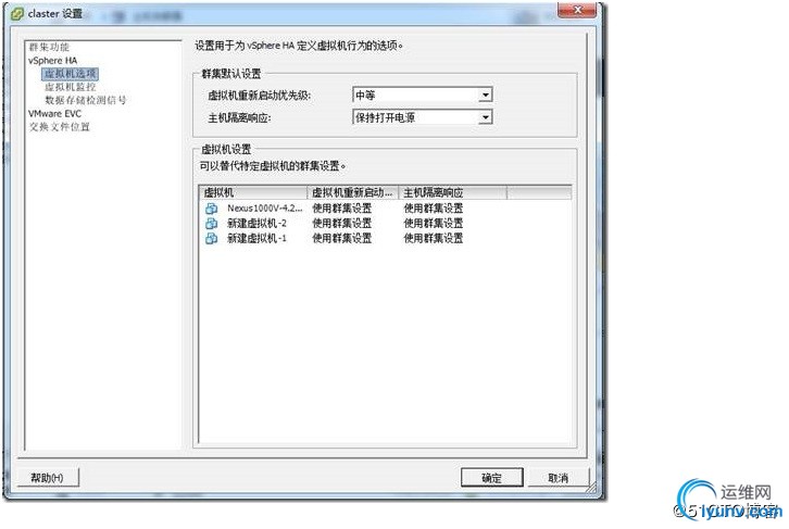

4、默认虚拟机设置控制虚拟机的重新启动顺序(虚拟机重新启动优先级)以及在主机之间失去网络连接时 vSphere HA 的响应方式(主机隔离响应)。这些设置适用于主机发生故障或主机隔离时群集内的所有虚拟机。此外,也可以为特定虚拟机配置异常。

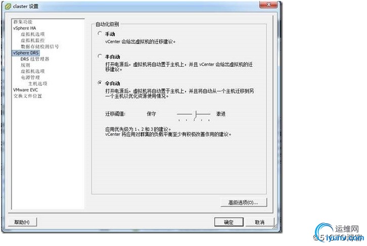

2、择 DRS 的默认的自动化级别,当这个群集的DRS自动化参数配置成手动,且每一次群集中的ESXi主机上的虚拟机激活时,系统就会提示你要在哪一台可用的ESXi上激活这台虚拟机,在激活时,系统会给出可用的主机,并且以优先顺序推荐的等级来排序。最适合的ESXi主机会在最前面。选择半自动DRS时,系统会自动选择虚拟机最佳时机,不会让用户来选择主机,但是在真正进行转移动作之前,还是会要求用户键入回车。选择全自动的DRS时,会在虚拟机激活时自身找到最佳的ESXi主机并且根据配置值激活vMotion来转移主机。全自动的DRS配置有5个:保守、相对保守、中等、相对激进、激进。

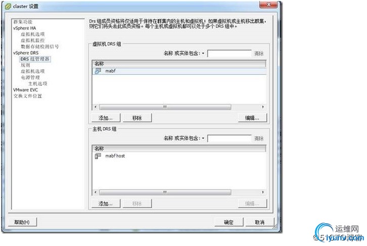

3、通过使用此主机 DRS 组,可以创建虚拟机与主机间的关联性规则,从而与适当的虚拟机 DRS 组建立关联性(或反关联性)关系。在“主机 DRS 组”部分中,单击添加。
4、以使用规则。控制群集内主机上的虚拟机的放置位置。可以创建两种类型的规则。一种是用于指定虚拟机组和主机组之间的关联性或反关联性。关联性规则规定,所选虚拟机 DRS 组的成员可以或必须在特定的主机 DRS 组成员上运行。反关联性规则规定,所选虚拟机 DRS 组的成员不能在特定的主机DRS 组成员上运行。另一种是用于指定各个虚拟机之间的关联性或反关联性。指定关联性的规则会使 DRS 尝试将指定的虚拟机一起保留在同一台主机上(例如,出于性能考虑)。

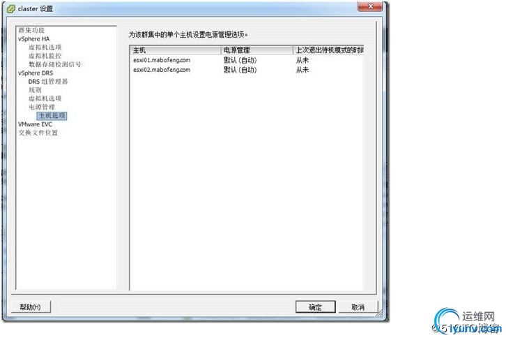

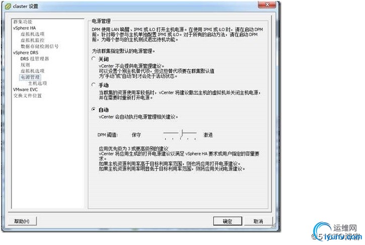

6、通过vSphere Distributed Power Management (DPM) 功能,DRS 群集可以根据群集资源利用率来打开和关闭主机电源,从而减少其功耗。vSphere DPM 监控内存和 CPU 资源的群集中所有虚拟机的累积需求,并将其与群集中所有主机的总可用资源量进行比较。如果找到足够的额外容量,则vSphere DPM 会将一台或多台主机置于待机模式,并将其虚拟机迁移到其他主机,然后关闭其电源。相反,当认为容量不够时,DRS 会使这些主机退出待机模式(将它们打开电源),并使用vMotion将虚拟机迁移到这些主机上。当进行这些计算时,vSphere DPM 不仅考虑当前需求,而且还会考虑用户指定的所有虚拟机资源预留。
7、也可以单独为群集中的单个主机设置电源管理选项

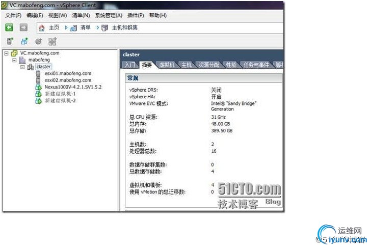

8、此时可以再群集的摘要中可以看到vSphere DRS的详细情况。

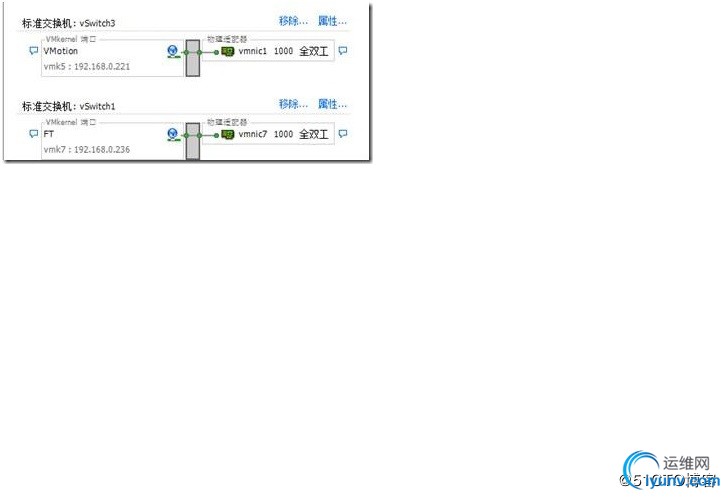

2、其次是要建立FT功能的主机必须有VMlernel网络用于FT

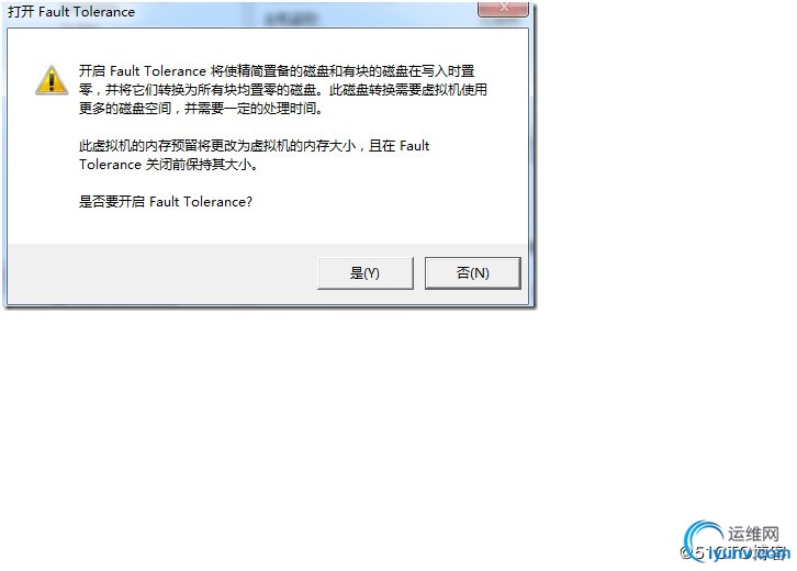

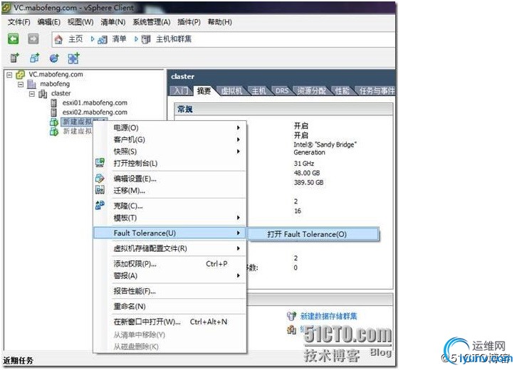

5、右击一个虚拟机并在弹出的快捷菜单中选择 Fault Tolerance > 打开 Fault Tolerance
6、开启FT需要使用精简置备的磁盘,所以在开启FT前,vCenter会自动转换虚拟机磁盘。

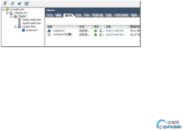

7、转换之后,特定的虚拟机将指定为主虚拟机,并在另一台主机上次要辅助虚拟机。现在,主虚拟机已启用了容错功能。虚拟机运行在esxi01上,FT保护副本运行在esxi02
