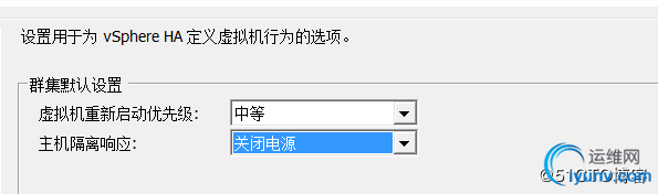

  VMCP的Timeout时间会是320秒,里面包含了APD的默认140秒。VMCP组件的配置可以通过勾选vSphereHA设定选项中Protect against Storage Connectivity Loss选项来激活;
  针对VMCP的配置选项如下:
  VM restartpriority - VM重启优先级设定;
  Response for Host Isolation - 主机被隔离时的响应方式;
  Response for Datastore with Permanent Device Losss(PDL) - 三个配置选项,分别是Disabled、Issue events(不激活处理动作,只发通知讯息)、Power off and restart VMs(针对故障Vms尝试做重启动作);
  Response for Datastore with All Path Down(APD) - 四个配置选项,分别是Disabled、Issue events(不激活处理动作,只发通知讯息)、Power off and restart(conservative)(受影响的Vms会被Kill掉,然后在连接正常的ESXi主机上重启。如果故障主机无法与Master主机通讯则将无法激活)、Power off and restart VMs(aggressive)(受影响的Vms会被Kill掉,无论是否有主机可以通过重启承载这些Vms。不论Master主机是否存在,是否能和其它主机通讯以及是否有足够的资源);
  Response for APD recovery after APD timeout - 这个选项表示在APDTimeout(140s)之后VMCP Timeout之前(320s)存储设备恢复正常时的处理方式。它有2个可用配置选项,分别是:Disabled、Reset VMs(Vms会被强行于APD发生前所在主机重置);
  注:
如果禁用“主机监控”或“虚拟机重新启动优先级”设置,VMCP 将无法执行虚拟机重新启动。但是,仍可监控存储运行状况,且可发布事件。
