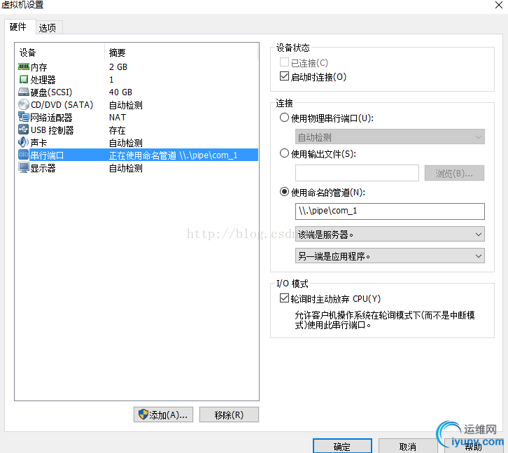

3,选择“添加”,然后选择“串行端口”,然后选择“使用命名管道”,并按如下设置
注:
1)使用命名管道,名字默认即可。
2)另一端选应用程序,即链接windbg。
3)IO模式,可选可不选。

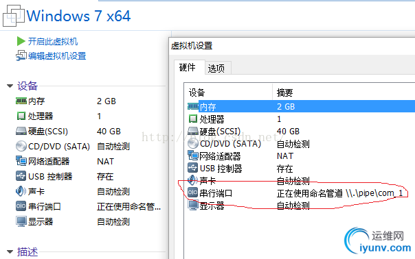

4)完成后,需要确认一下新增的设备是“com1”(如果是中文界面,显示“串行端口”)。为对比,非com1时,显示“串行端口2”。
如果在这个地方,COM口编号不对,后续打开windbg,会显示“debuggee not connected”。附网上关于该问题的解决方案:
- -我也遇到了这个问题,刚解决。
你在Edit virtual machine settings里看下你那个串口是不是叫Serial port 2,如果是,问题就在这里,就是多了那个2。你把这个串口删掉,然后把那个printer也删掉,然后重新添加一个串口就可以了,这个时候串口就叫Serial port了。
