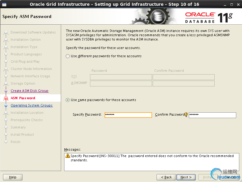

  配置ASM实例需要为具有sysasm权限的sys用户,具有sysdba权限的asmsnmp用户设置密码,这里设置统一密码为oracle,会提示密码不符合标准,点击OK即可

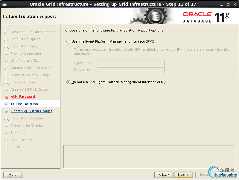

  不选择智能管理

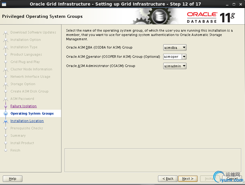

  检查ASM实例权限分组情况

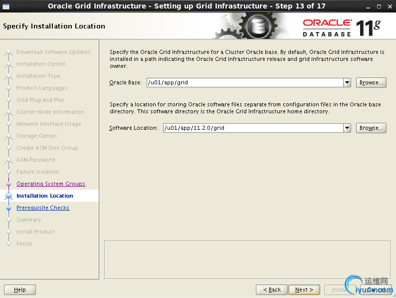

  选择grid软件安装路径和base目录

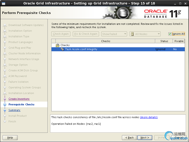

  环境检测出现resolv.conf错误,是因为没有配置DNS,可以忽略

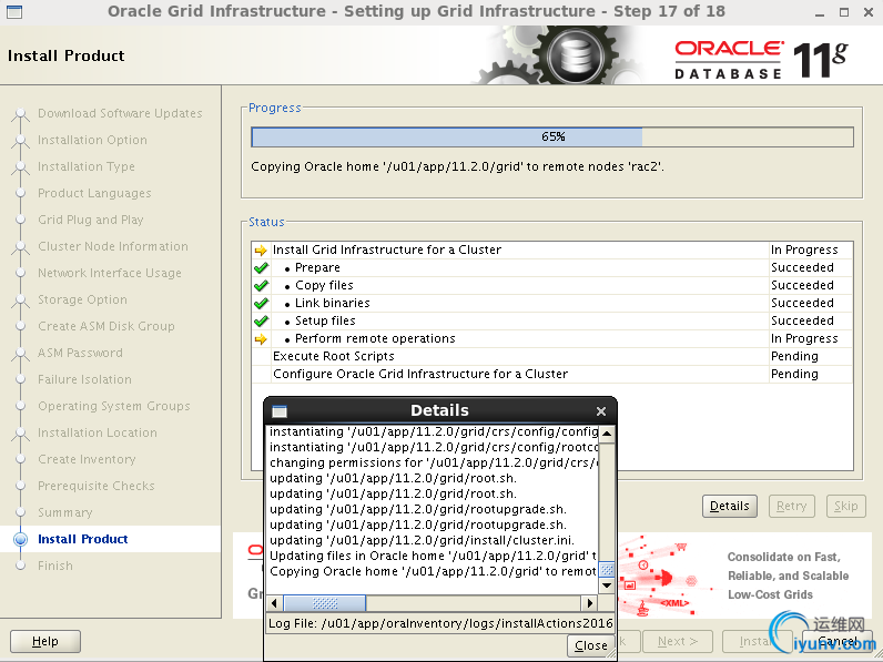

  开始安装
  复制安装到其他节点
