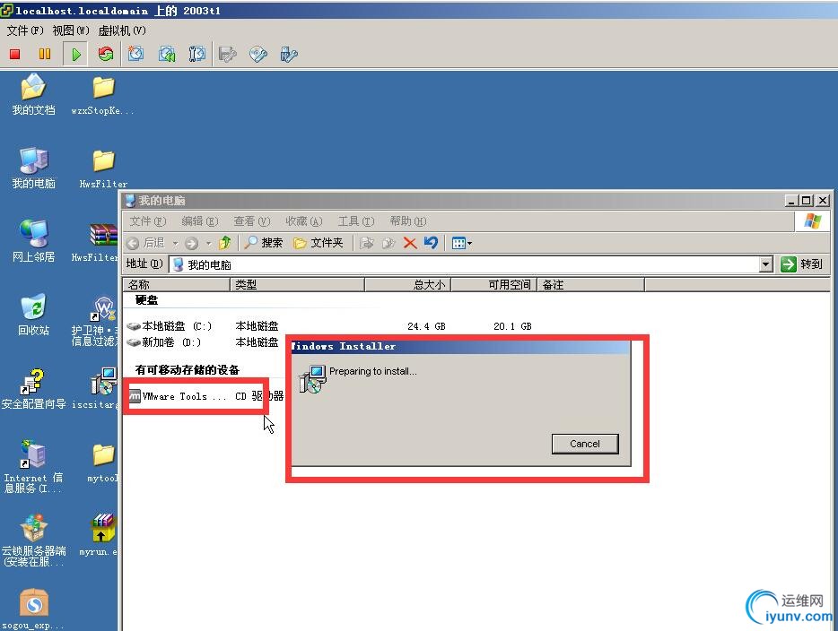

  前提:ESXI主机中每台虚拟服务器需要安装Vmware Tools工具,再配合脚本使用,不然无法实现正常关机。
  安装Vmware Tools:

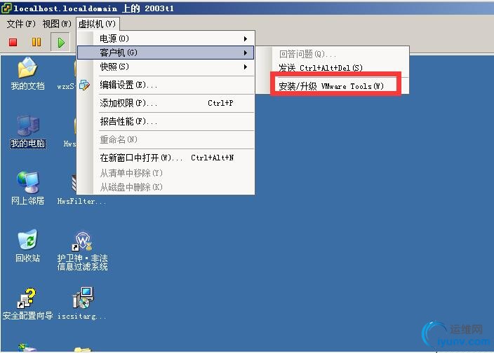

  判断是否安装VMWARE Tools工具

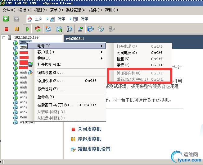

  从ESXI上观察:
  已经安装右击观察效果图:
  没有安装Vmware Tools工具效果图:

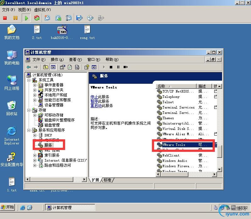

  当然也可以进系统查看:
  如果已经安装成功系统服务里面可以看到Vmware Tools服务,如下图。
  注意在ESXI上虚拟服务器中如果没有安装Vmware Tools
  使用命令:
  一、vim-cmd vmsvc/power.off
  二、esxcli vm process kill -t soft(hard/force) -w

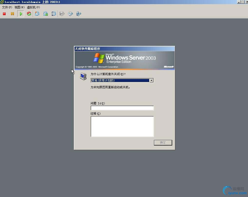

  关闭虚拟机,虽然可以关闭虚拟机,经反复测试是强制关闭电源,重新开启服务器会有非正常关机提示,同时系统日志也会有记录,如图。
  如果使用:vim-cmd vmsvc/power.shutdown 命令关闭(没有安装Vmware Tools工具)esxi会有报错提示并且命令不会被成功执行。
  来一张全图展示一下:(Vmware Tools)安装与没有安装的区别
