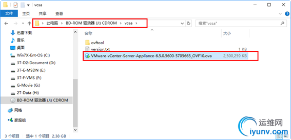

  (1)使用虚拟光驱加载vCenter Server Appliance 6.5.0的光盘镜像,当前是vCenter Server 6.5.0e版本,ISO文件名为VMware-VCSA-all-6.5.0-5705665.iso,大小3.35GB。其中Center Server Appliance的文件名是VMware-vCenter-Server-Appliance-6.5.0.5600-5705665_OVF10.ova,大小2.38GB,在ISO的vcsa目录中,如图1-1-1所示。
  图1-1-1 加载VCSA的ISO文件

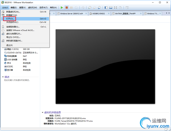

  (3)运行VMware Workstation,在"文件"菜单选择"打开",如图1-1-2所示。
  图1-1-2 打开
  (4)在"打开"对话框中,打开虚拟光驱vcsa目录中的"VMware-vCenter-Server-Appliance-6.5.0.5600-5705665_OVF10.OVA",如图1-1-3所示。
  图1-1-3 浏览选择vmware-vcsa.ova文件

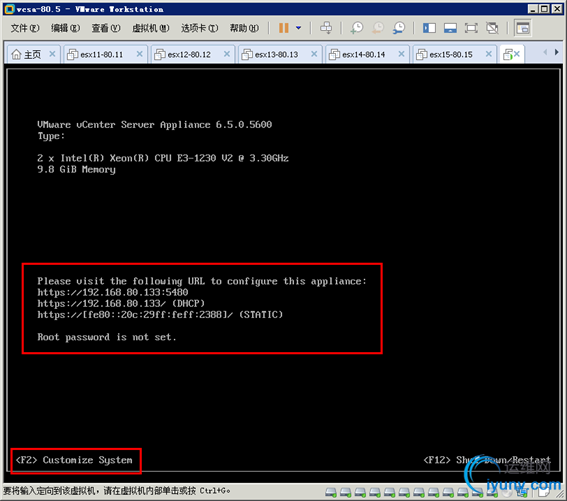

  (10)等vCenter Server完全启动之后,会出现如图1-1-10所示界面,在此界面中有IP地址等信息。因为这是第一次部署,当前vCenter Server还没有设置密码,所以会提示"Root password is not set"。按F2键,进入系统设置,设置密码,如图1-1-11所示。
  图1-1-10 vcsa界面

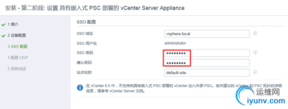

  (5)在"SSO配置"中,依次输入"SSO域名"(本示例为vsphere.local)、设置SSO密码、站点名称(本示例为default-site,如图1-1-19所示。
  图1-1-19 配置SSO

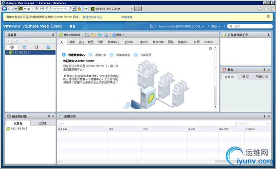

  之后登录vCenter Server,本示例为https://192.168.80.5/vsphere-client,登录到vCenter Server,如图1-1-22所示。
  图1-1-22 登录到vCenter Server
